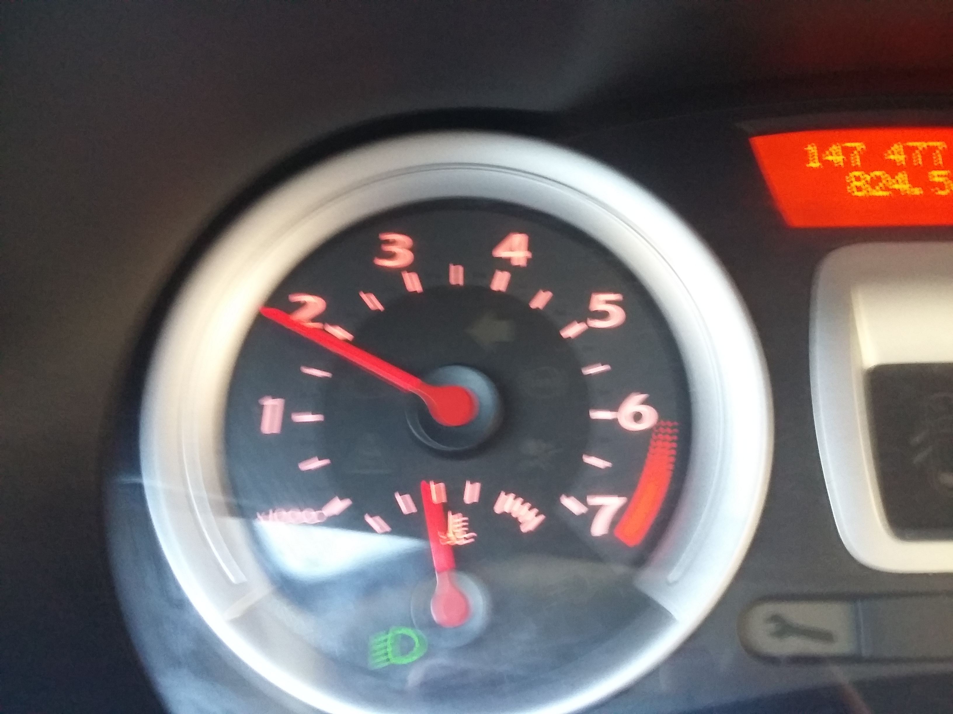

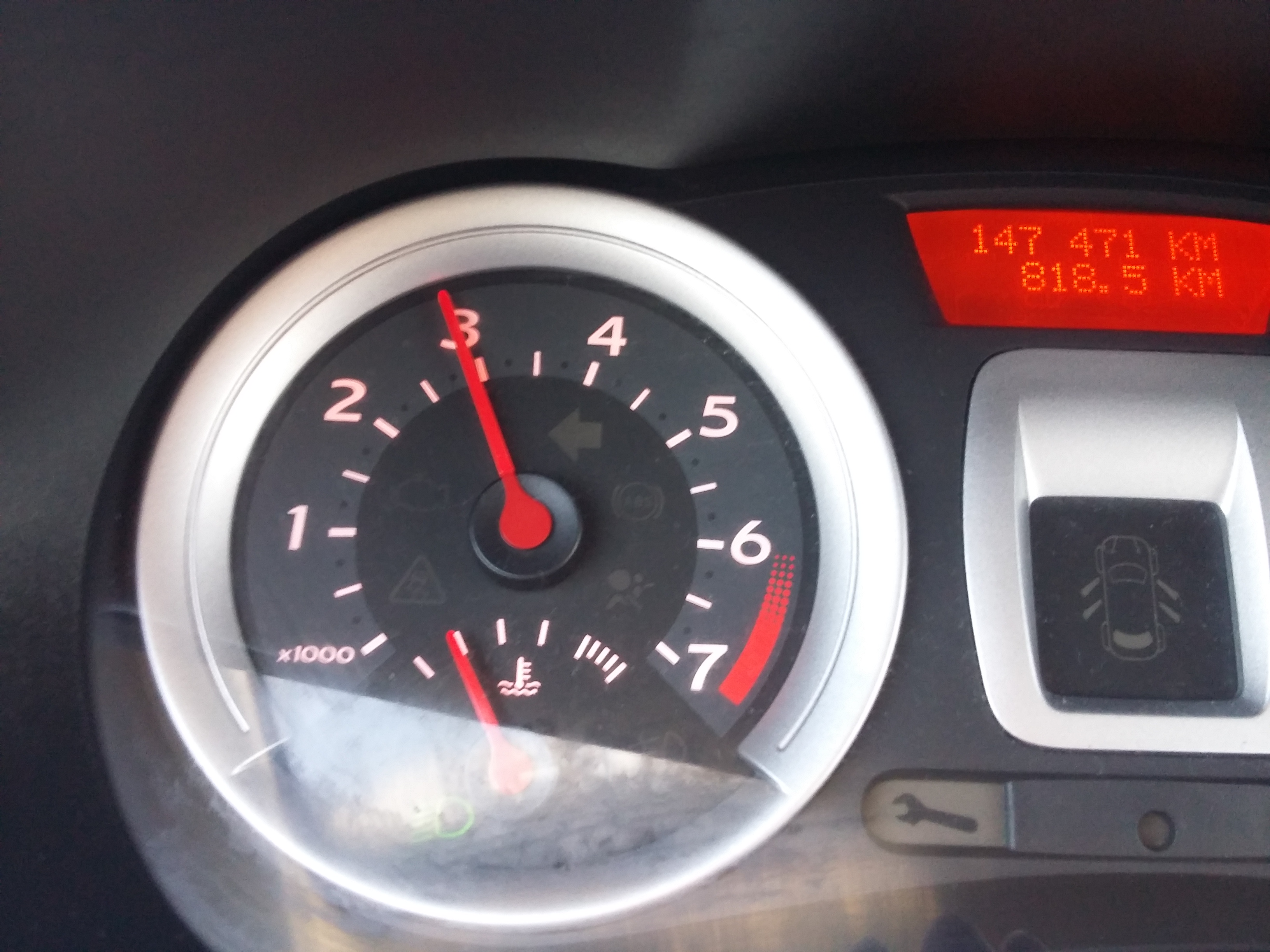

Po 5km przy temp -6stopni tak pokazuje wskazówka. Po osiągnięciu temp roboczej wskakuje jeden słupek wyżej. Wymieniać termostat? Poza tym jak dam ogrzewanie na max to grzeje dobrze, ale jak zmniejsze pokrętło o dwa ząbki ( czyli  jakieś 10% skali) to leci juz wyraźnie chłodniejsze. Pacjent clio benzyna

Przy -6*C, po 5 km to chyba normalne ... Choć termostat nie zaszkodzi sprawdzić.
Też mi się wydaje, że to normalne. Do tego pewnie od początku jest włączone ogrzewanie kabiny, a to też spowalnia nagrzewanie silnika.
 Tak pokazuje temp roboczą
Wszystko zależy od silnika jego konstrukcji i itp, może po prostu TTTM. Najlepiej podpytać innych użytkowników tego modelu z tym silnikiem. Dla przykładu u mnie w 1.2 16v lpg załącza się po 2km a praktycznie po 3-4km mam temp roboczą przy temp tak jak dzisiaj -10. Włączenie ogrzewania praktycznie nie powoduje zmian czasu nagrzewania się silnika. Przeważnie załączam po tych 2km jak załączy się lpg. A przełączanie mam ustawione na 35 C. Czas nagrzewania też zależy w jakim terenie się poruszamy.
Jak już osiągnie tą swoją roboczą temperaturę i potem już nie nie spada, to raczej nie termostat.

Tu bym się kłócił.W V50 na początku też trzymal stałą temperaturę -była ona jednak o kilka stopni niższa niz być powinna.Póżniej z biegiem czasu podczas np.dlugiego zjazdu na biegu temperatura nieco się obniżała .
Wlad, miałem tak we Fluence 1.5 dCi. Wymiana termostatu na gwarancji to rozwiązała.
A jaki silnik masz w tym clio?
~150 tysiecy to i tak juz pora na termostat imo a koszt to wielki nie jest. Jak to 1.2 to chyba z 50zł będzie cie to kosztować - a pewnie wymiana też łatwa :)
