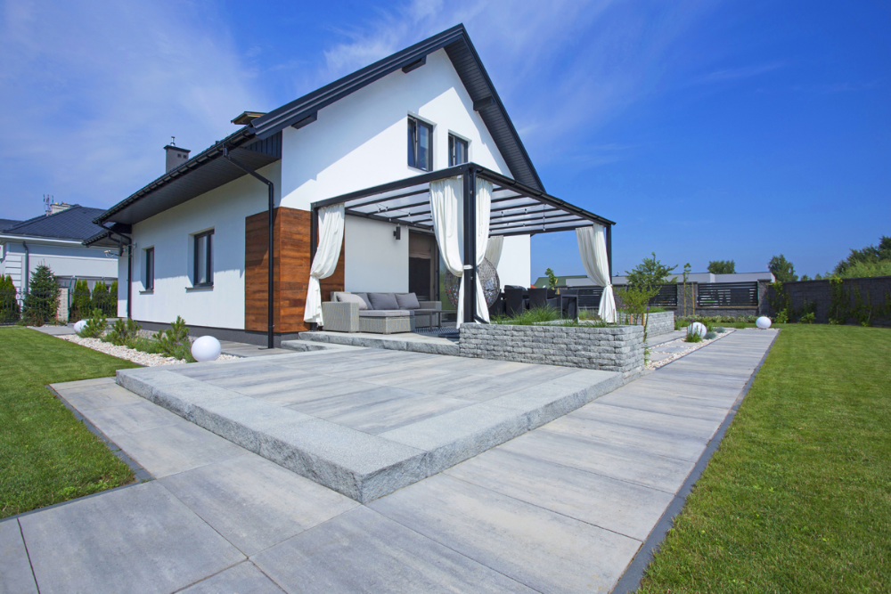

Taras masz z kostki betonowej czy z jakichś płyt?
Zastanawiam się z czego robić. Drewno odpada, bo teraz ceny drewna z d...y, no i nie chce mi się konserwować tego co 3 lata.
Takie duże płyty mi się podobają, ale ktoś tam mnie nastraszył, że to pęka podczas mrozów albo mechanicznie uszkodzone.
(zdjęcie z netu)
Ktoś coś wie z autopsji o wadach tego rozwiązania?

Bez zadaszenia latem na bosaka po tym nie da rady chodzić...
Tylko drewno...
w PL to będzie w sumie z 20 dni takich na rok, jakoś dam radę :hehe:
W HR mają w większości kamień beton czy inną ceramikę na tarasach i jakoś nie parzyło w stopy. Bardziej mnie mrozy martwią czy to nie potrzaska jak asfalt na łódzkich drogach ;]
A płyty na nagrobkach pękają? :) jeśli już to po ilu latach? lub prędzej uszkodzeniach mechanicznych. Zrób sobie marmury i już ;)
W sumie na balkonach kładzie się gres i póki nie uszkodzisz mechanicznie to latami się trzyma... ;)
