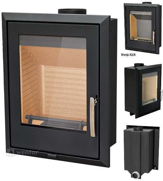

ja też mam kominek umiejcowiony dobrze, w centralnym punkcie domu. Dół ogrzewa praktycznie cały. Na górę mam rozprowadzone kanały grawitacyjne i nawet też to jakoś działa. Ale i tak, w porównaniu z innymi kominkami, np u sąsiadów, mam wrażenie, że mój robi od razu za gorąco w swoim najbliższym otoczeniu. Ale podejrzewam z czego to wynika. Mam mały wkład kominkowy wyłożony wermikulitem. Dokładnie coś takiego:
i-thorma-alicante-12-kw-z-wermikulitem-f
Ten wermikulit odbija ciepło i sprawia, że więcej ciepła zamiast na nagrzewanie całego wkładu i blachy wokół, po prostu od razu trafia na zewnątrz. Czyli w skrócie kominek ma małą bezwładność, szybko się nagrzewa, szybko stygnie. Wystarczy mi jedna większa szczapa drewna i już mam cieplutko na dole. Po następnej robi się za gorąco.
Nie brudzi to szyby ?
U mnie jest niby super opatentowane wyłożenie akumulacyjne (już raz się rozsypało) + mam PW, ale i tak samo umiejscowienie daje duzo. U mnie kominek jest przy dużej dziurze w stropie ok 40m2 (czyt antresoli :)), dzięki czemu grzeje dół i góre jeszcze zanim płaszcz zacznie działać. To powoduje, żeby podnieść temp na dole (ok 70m2 otwartej pow) o 2C trzeba palić kilka godzin.
Jeżeli masz tak z kominkiem to trzeba palić długo ale mało intensywnie.
po pierwszych paleniach byłem pozytywnie zaskoczony jaka szyba pozostaje czysta. No chyba, że przepływ powietrza zduszę prawie na max, wtedy zaczyna się syfić
No tak, czyli sam kominek ogrzewa Ci dużą kubaturę. U mnie dom jest mały, a schody na górę mam z sieni, a nie z salonu, więc to też ma wpływ na to, że ciepło z kominka kumuluje się na dosyć małej powierzchni. Dlatego też wybierałem mały wkład. Myślałem, żeby wywalić ten wermikulit, ale kurde, jak na wiosnę dobrze wyczyszczę palenisko, również ten wermikulit, to całe lato wygląda ładnie i czysto prawie jak na tym zdjęciu, co dałem wcześniej ;]
