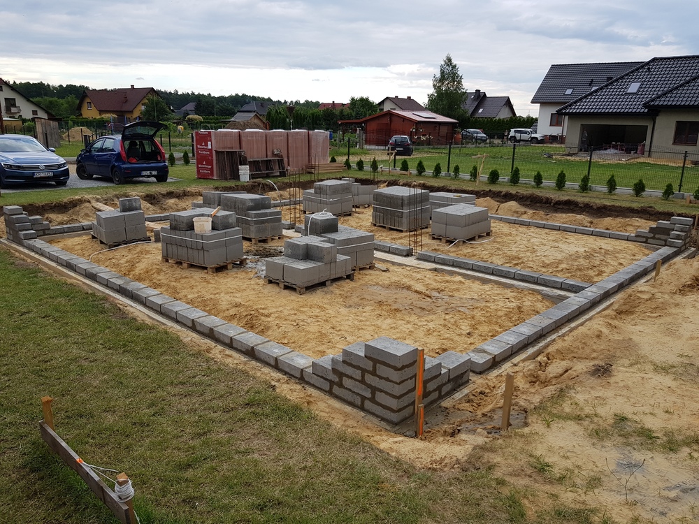

Robimy dalej - krajobraz po ulewie ;]
Mnie zdumiewa, że znasz tylko 2 rodzaje nieruchomości: albo mieszkanie w bloku, albo wielka chałupa na środku farmy. Jak gdyby nie były możliwe stany pośrednie, czyli każdemu wg potrzeb. Tak samo jak kilka klas samochodów - od miejskich kurdupli po S-klasy.
Bo na AK sa tylko 2 akceptowane pojazdy mniejsze od s-klasy: corveta panicza i taczka do wywiezienia trawy dzialki min. 1000 a.
Wysłane z otwieracza do konserw...

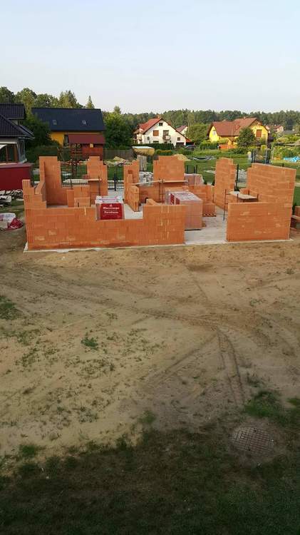

Dnia 12.07.2017 o 19:49, rwIcIk napisał:
Z samych bloczków budujesz :]
Nie widzisz, że z tyłu już porotherm czeka?;)
A co! Stać mnie, bedę bloczki pod ziemie zakopywał ;]

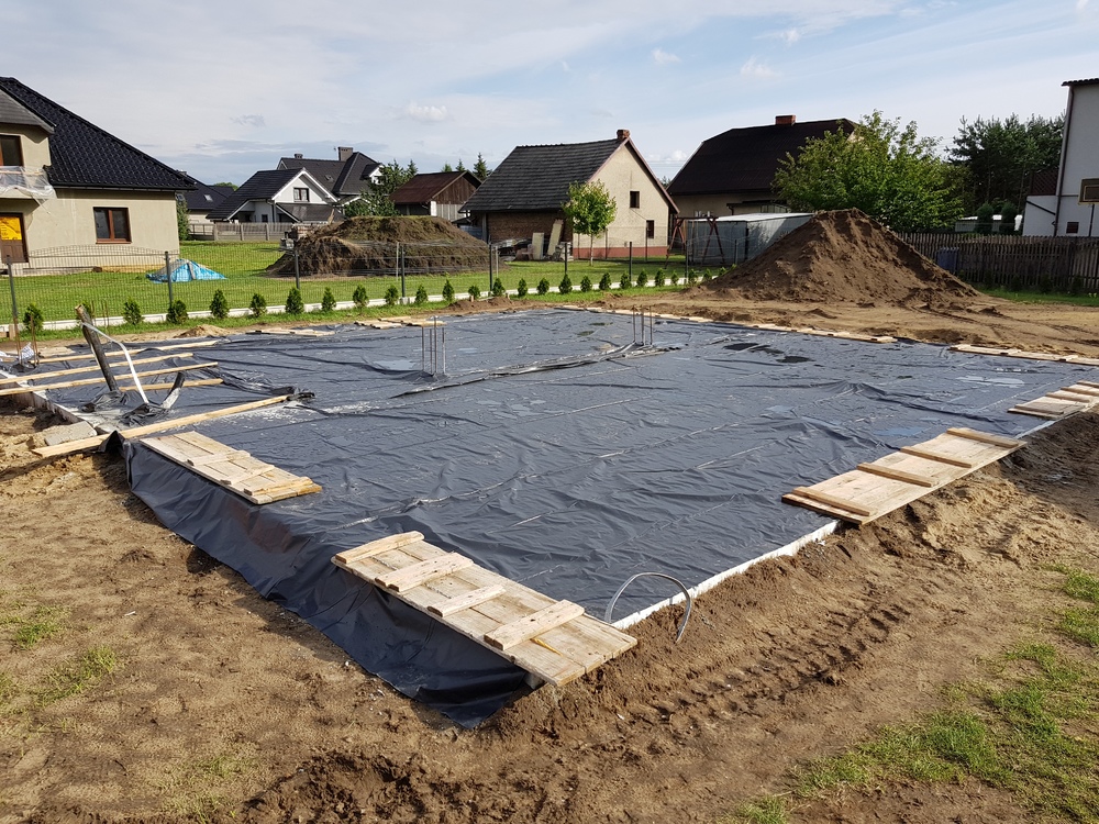

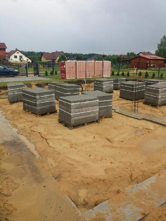

Tymczasem płyta fundamentowa wylana:
To masz fundament i płytę?
Czy to tylko wylewka pod posadzkę?
Tak to mam w planie:

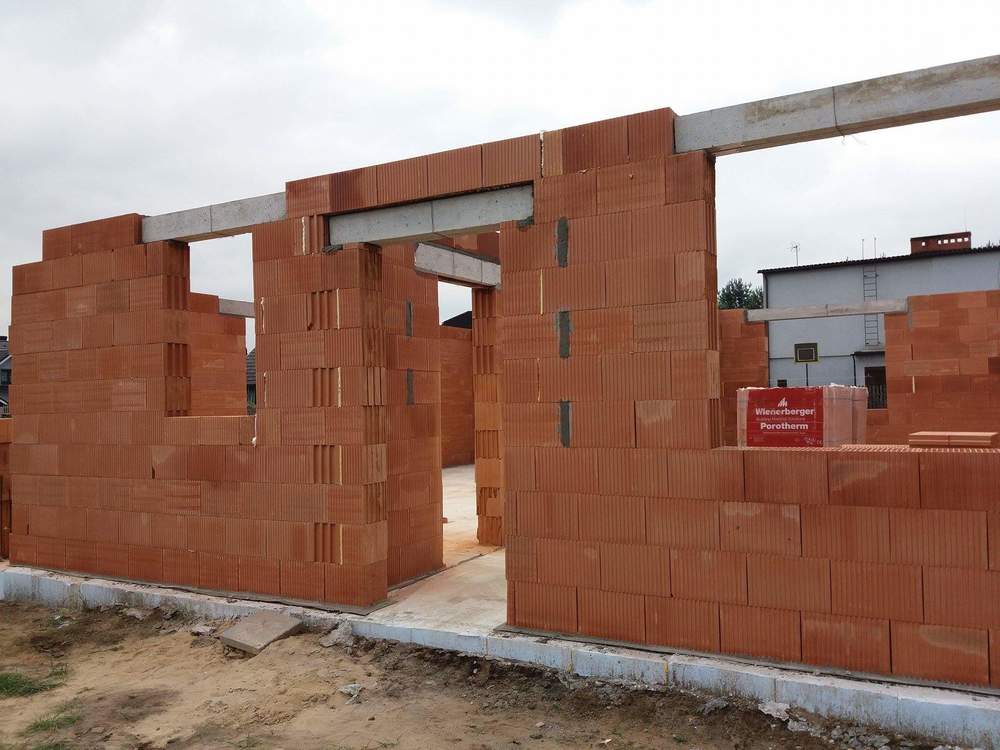

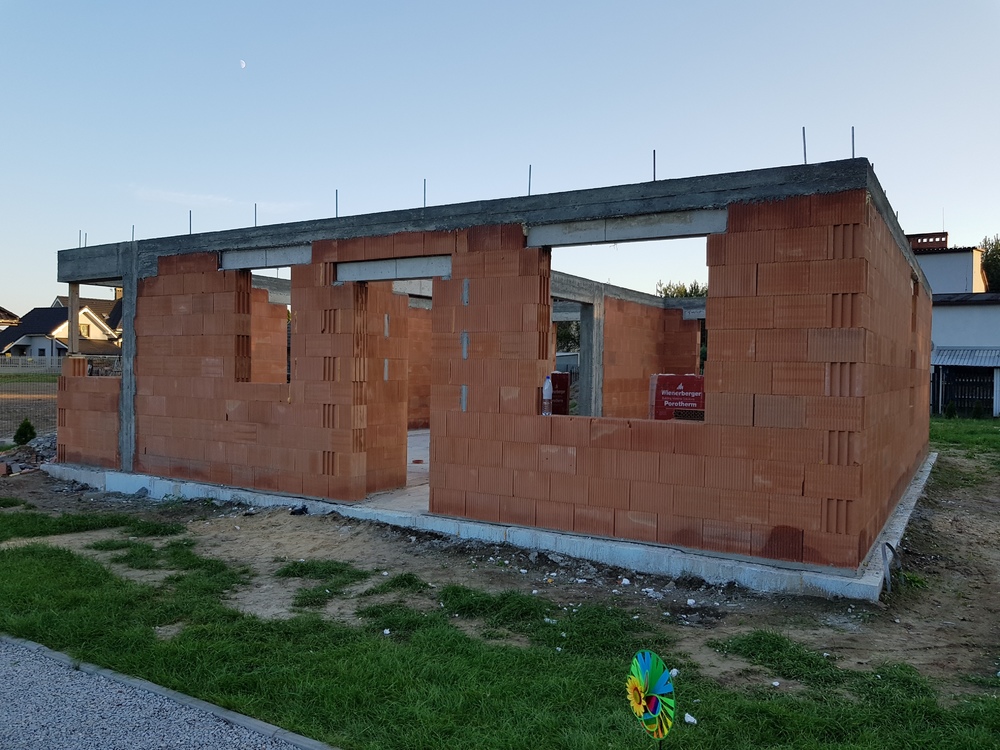

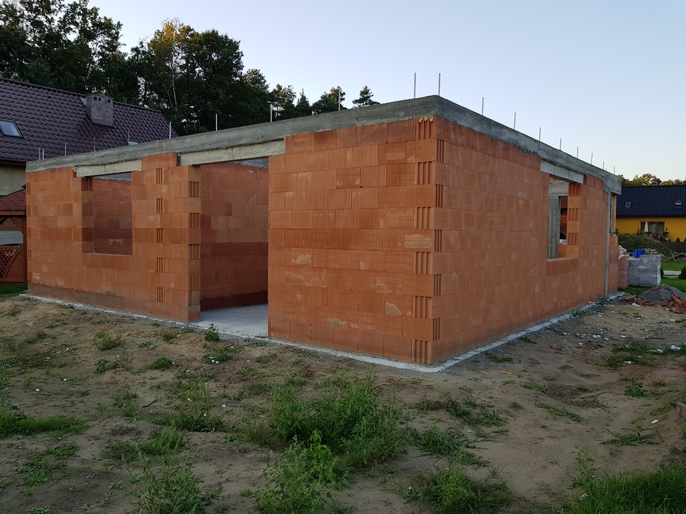

Ściany gotowe, wieniec sie wylewa :)
Edytowane przez Vadero
Pięknie ;)
U Ciebie skończyli, więc u mnie szybciej zaczną ;]
jak widze dryfix spoko
ale bez cegiel pod nadprozami bym sie bal
dlaczego nie systemowe ??
co systemowe? ;]
Okna duże nie są, obciążeń tam nie będzie dużych, policzył architekt, jest ok.
W jedynym dużym oknie, rogowym, będą słupki trzymające wszystko.
Dnia 20.08.2017 o 07:34, Vadero napisał:
co systemowe?
Pewnie pyta dlaczego nie naproża systemowe też z porothermu?
4 minuty temu, Vadero napisał:
Ładnie, taka estetyczna budowa :)
To jest porotherm 30 czy 25 cm?
I po co te nadproża są cofnięte? Będziesz robił rolety zewnętrzne?
porotherm 25
30 jest kwadratrowa 25x25
Porotherm 25, nadproża cofnięte pod rolety, żeby z 5cm porządnego styro pod to wlazło :)
