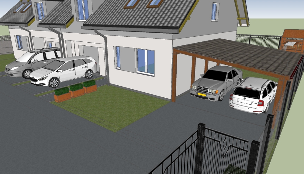

Tak w ogóle jakbyś się nudził to mam fajny programik do wizualizacji pomieszczeń czy też przestrzeni wokół domu ;) Idzie w nim zrobić cuda (żeby nie było nawiązując do AK - idzie wkleić prawie każde auto na działkę ;))58cc43438a753_MICHAL6.thumb.jpg.2550e8863b1e24877e2aecfed7257505.jpg
