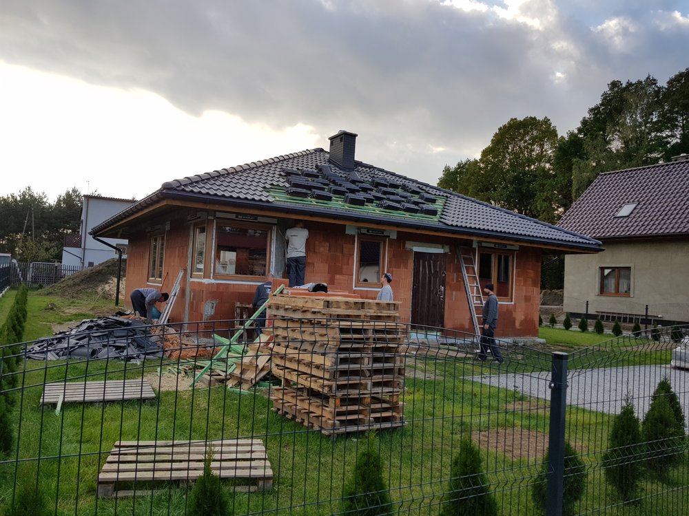

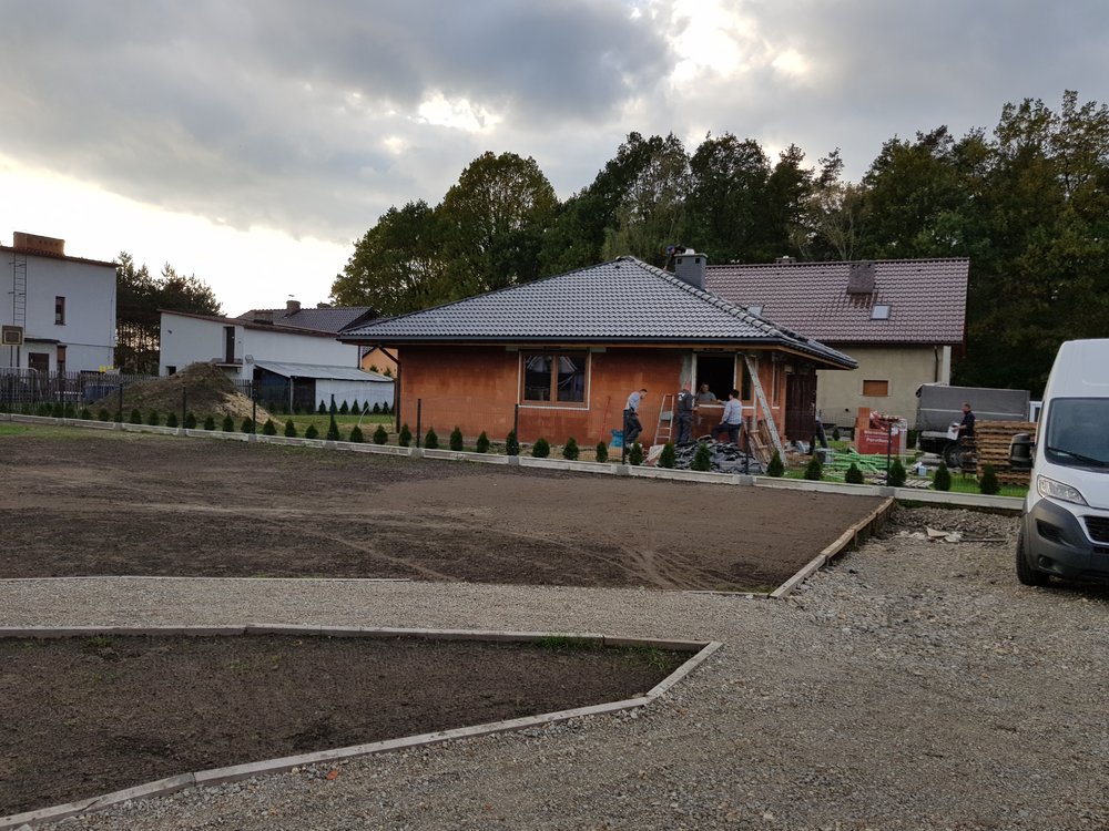

Zaczyna to jakoś wyglądać... :)

Dziwi mnie tylko jedna rzecz, dlaczego przy budowie nie postawiłeś domu 2 stopnie wyżej. Jak obserwuję sąsiadów, którzy 20/30 lat temu budowali podobnie jak Ty i teraz, po zrobieniu drogi mają dom poniżej jej poziomu cieszę się, że mam te 4stopnie przed wejściem :-) Swoją drogą w 2007 koleżanka z tak postawionym domem miała wodę do kolan w salonie, a u mnie nic :-)
Nieźle :)
Podbitkę robisz drewnianą czy PCV ?
Wykańczasz zimą ? ;)

dawaj podsumowanie kosztów stanu surowego zamkniętego :)
pytanie mam do tego dachu. Ile on wystaje poza obrys domu? Ze zdjęć się wydaje, że dużo. Na lato super, bo stojące wysoko słońce nie zajrzy do okien i wnętrze będzie się wolniej nagrzewać, ale poza latem to chyba będzie sporo zaciemniał...

Szybko te okna. Nie wietrzysz przez zimę?
co on tam ma wietrzyć ? jedyne co to płyta - ale od tego to już trochę mineło
uchył w oknie zrobi i styknie

generalnie przewaznie ludzie zostawiaja na zime otwarty stan, zeby to wszystko dobrze wywiało, ale ja dopiero początkujący jestem, pierwszą chałupę stawiam i się uczę dopiero ;)

sasiad pomyślal jak ty i ma taki z dupy dom, do ktorego wchodzi jak na pierwsze piętro. nie dziekuje - mam dwa stopnie do domku, drogi już są - dom jest duzo ponad ich poziomem. poza tym sąsiedzi  i sasiednie działki są niżej. no  i po trzecie - cala okolica to piaski - wypiją każdą ilosc wody - problemem jest permanentna susza, nawet trawa nie chcr rosnąć...

nie zdecydowalem jeszcze, ale chyba mam wycenioną drewnianą, więc pewnie juz decyzję podjąłem tylko nie pamietam ;)
pamiętaj, ze na tą sciane przyjdzie jeszcze 20cm styro :) tez mi sie wydaje ze ciutke wystaje- zobaczymy jak będzie finalnie.

samo sie wietrzy - na razie nie ma nic miedzy wiencem a dachem i jest dziura ;]
poza tym - co tu wietrzyc. sciany dryfixem robione, wiec "mokrych" prac tam duzo nie było. sezonowac nie będę - robimy tynki, podlogi, grzanie, odpalamy piec i bedzie schlo ;)

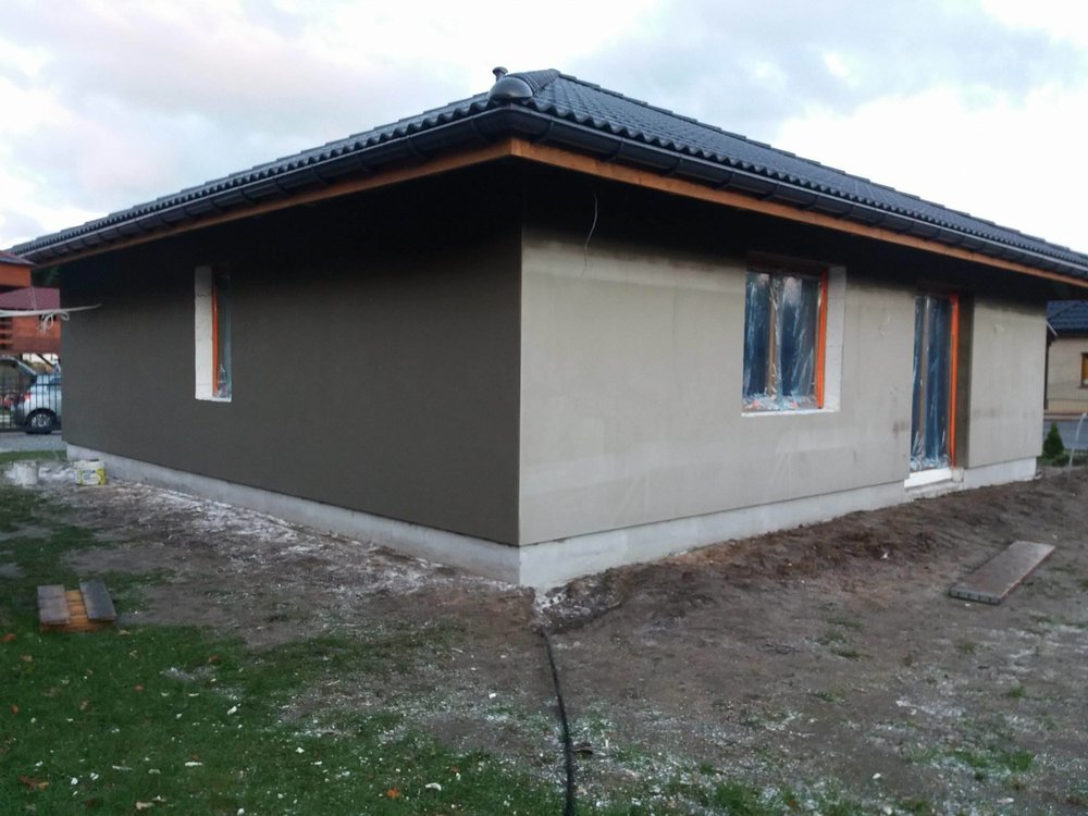

Najważniejsze przed zimą zrobione - teraz można się zająć środkiem
Widzę, że szybciutko ocieplili :)
Fajny etap, może za miesiąc będę na podobnym ;)
