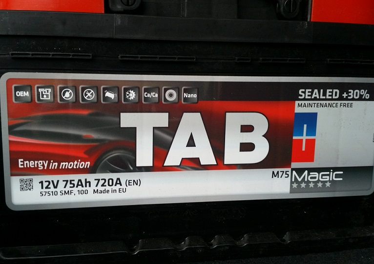

TABa też mi polecał sprzedawca, podobno idą na pierwszy montaż dla VW

Co do samych aku to wczoraj sprawdziłem moc tego exide po kilku dniach jazdy w mieście max 3km drogi pomiędzy jednym, a drugim odpalaniem i powiem szczerze, że nie zauważyłem zbyt dużego spadku V. Raptem różnica od założenia wynosi nie całe 0,2V
