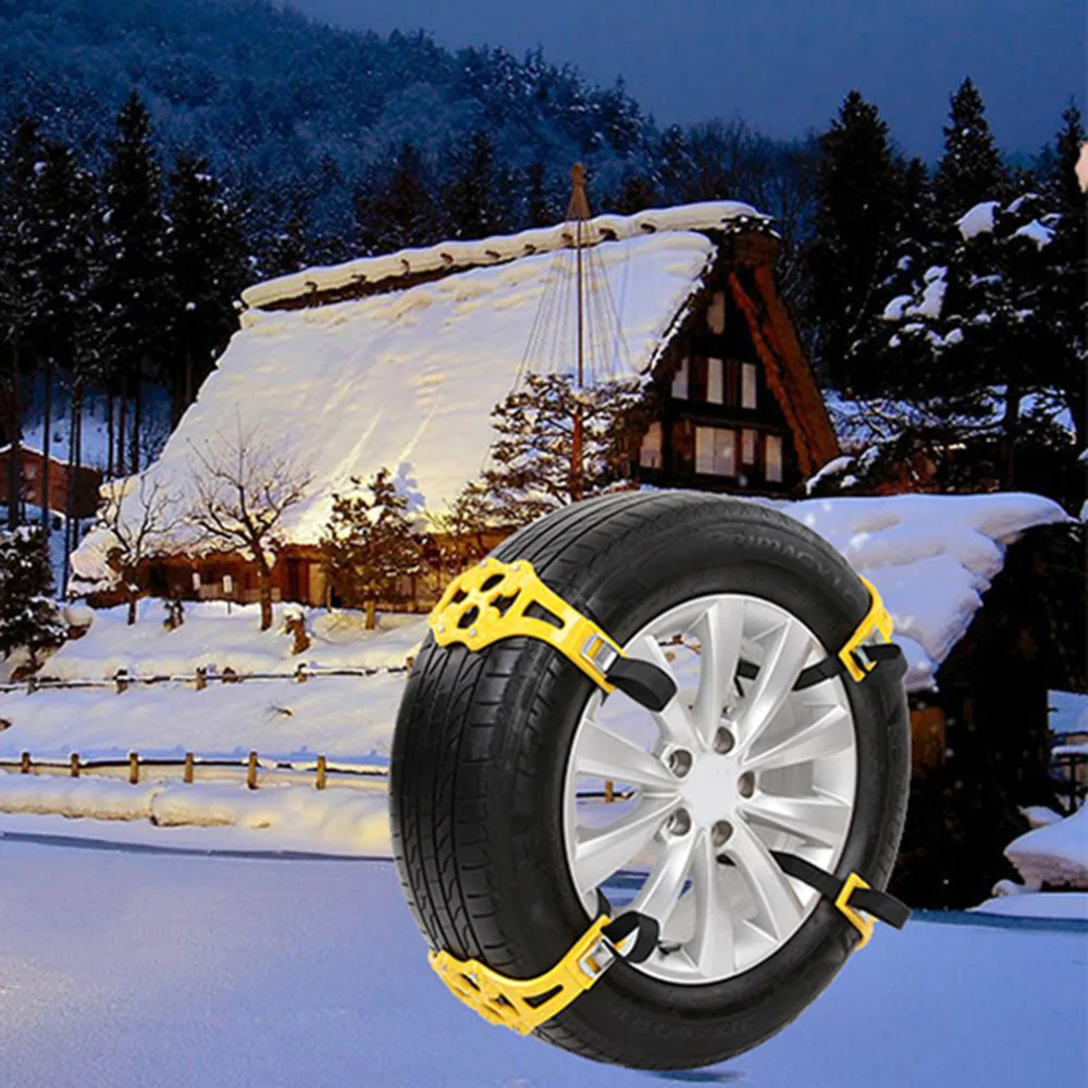

Czy ktoś z was zamiast łańcuchów używał np. taki wynalazek ??
Sprawdza się ? może to zastąpić łańcuchy ??
Yellow-Universal-TPU-Car-Winter-Anti-Sli
Dostałem cos takiego kiedyś od teściowej, ale do butów. Na szczęście nie mialem okazji by to uzyć hehe
Jak nie haczy o zacisk to moze ....
na tych letnich kapciach napewno w górach na śniegu będzie fajnie, a te opaski może pomogą

Nie używałem, ale w moim wyobrażeniu jak najbardziej jest w stanie pomóc.
nie sądzę. W przeciwieństwie do łańcuchów nie stworzą łączonej powierzchni, tylko stworzą chwilowy opór.

I te chwile wystarczą. Być może koło będzie buksować ale będzie jechać. Im więcej opasek tym lepiej.

Mam od kilku lat coś co się zwie paski Yeko/Jeko. Podobne w zamyśle jak w linku. Działają.

Nie. Używałem :P
Działają - jak się zakopiesz, to wyjedziesz. Do dłuższej jazdy to się raczej nie nadaje - chyba, że jedziesz powoli. Przy większych prędkościach czuć, że opona nie ma równej powierzchni ;-). Plusem jest to, że montaż trwa chwilkę.
Dochodzi jeszcze kwestia felgi:
1. Na stalówkę nie założysz, przynajmniej na większość stalówek
2. Jak masz alu z małymi otworkami to też nie założysz
3. Przy alu z nietypową ilością "szprych" trzeba kombinować z ilością nakładek lub z ich rozplanowaniem
W sumie to na przestrzeni 4 aut użyłem łańcuchów tylko 1 (słownie: jeden) raz do wyjechania z zaspy, w którą mi się auto zsunęło na parkingu.
Ja bym nie kombinował, tylko skorzystała z łańcuchów. Można kupić używane lub nawet "stare-nówki" - trafiłem tak jakiś czas temu w dobrej cenie łańcuchy do SUVowego rozmiaru koła. Fakt, że szukałem dosyć długo, ale cierpliwość została zagrodzona.
Ten wynalazek zdaje się pasować do każdej felgi, ale taki trytko podobny

Taki trytytko podobny testował kiedyś Klawiter w Gadżecie. I trzeba to naprawdę mocno zacisnąć bo inaczej obracają się. A w praktyce jest to niemożliwe.
