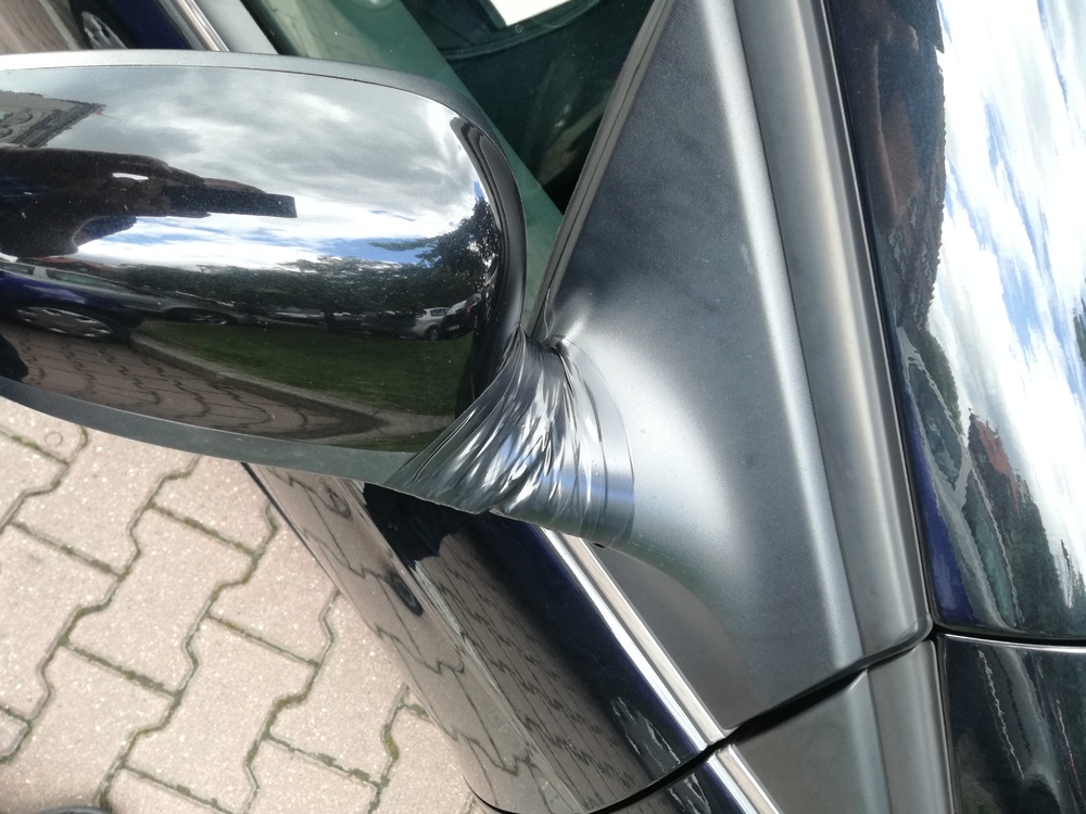

11 godzin temu, tygrysek86 napisał:
Tak to wygląda
I nad czym się zastanawiasz? Przewody całe? Jeśli tak, to zapomnieć o elektrycznym składaniu; resztę załatwi czarna taśma mcgywerka i jazda... :phi:

nie dam sobie głowy uciąć, ale sprawdź jakie są uszkodzenia- ze zdjęcia wnioskuje, że połamany tylko plastik - bez uszkodzenia sprężyny i innych rzeczy ..
Wtedy kupujesz używane, najtańsze ZWYKŁE lusterko od Bravo i przekładasz wnętrzności - sam tak kiedyś zrobiłem , ale w moim przypadku urwany był taki dzyndzel plastikowy/blokada w lusterku, nie było aż tak połamane...
na pewno da się lusterko rozebrać na części pierwsze, ale potrzeba trochę cierpliwości i zdolności manualnych (także mam wersję składaną)
Edytowane przez Pado
23 godziny temu, tygrysek86 napisał:
Tak to wygląda
Rozbierz to lusterko i dokladnie mu sie przyjrzyj. Jak ostatnio jakis gnojek urwal mi moje to okazalo sie, ze po prostu te dwa elementy sie rozczepily, a nie polamaly. Tez kupilem nowe, a okazalo sie, ze trzeba troche sie pomeczyc i udalo mi sie to poskladac. Powodzenia :oki:.
Teraz jest tak nim znajde nowe lusterko.
Czy do zgłoszenia szkody będe musiał to "popsuć" na nowo ?
