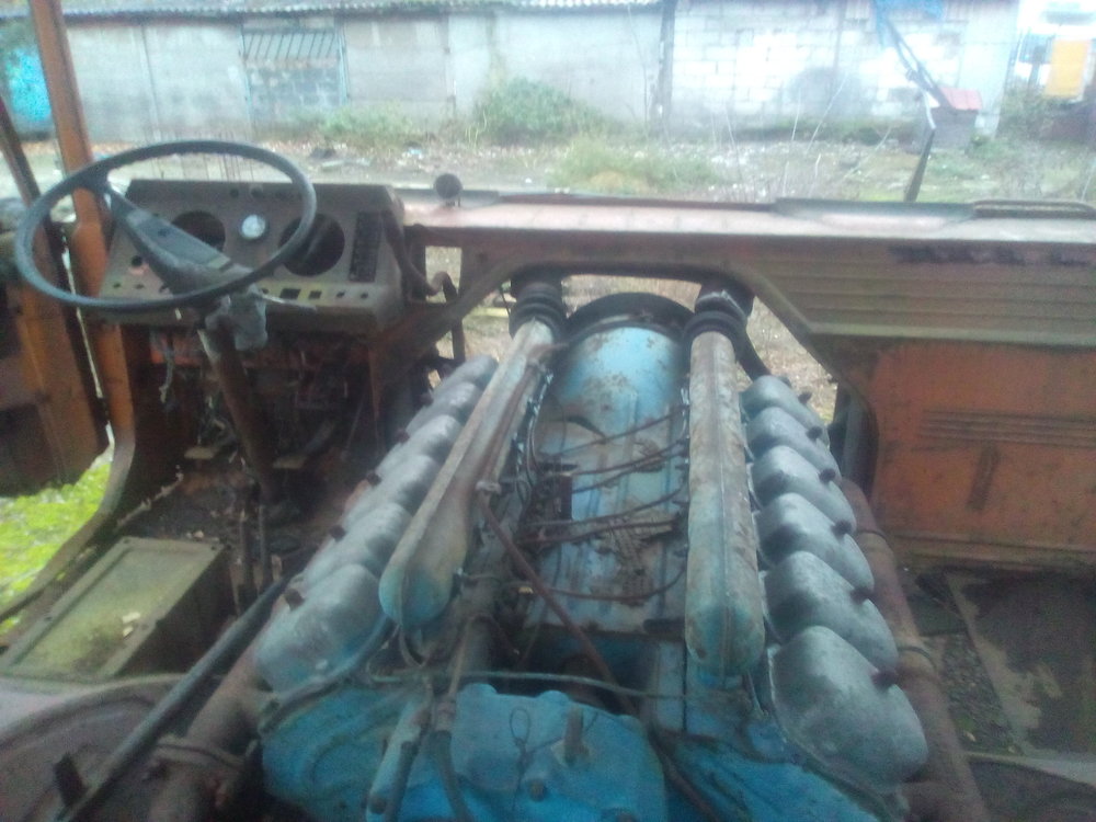

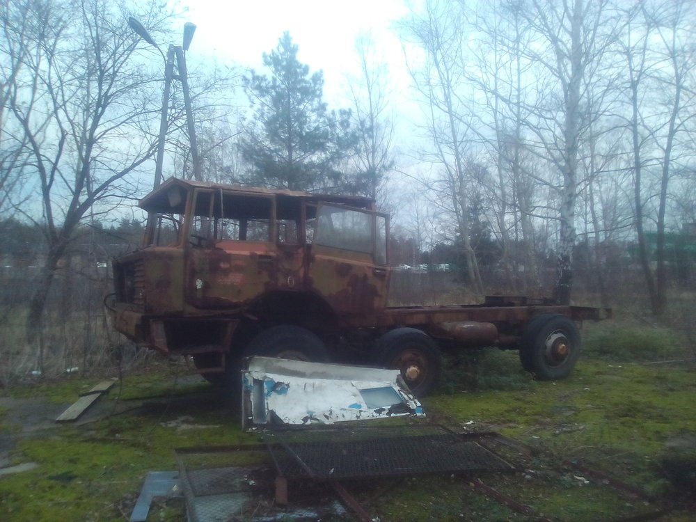

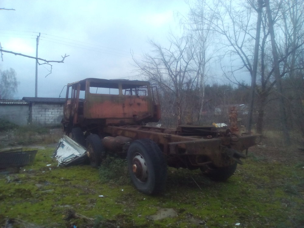

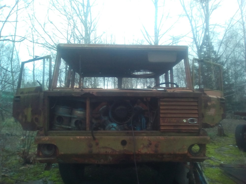

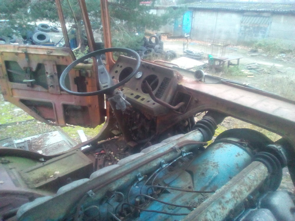

P.S. Tatra?? ;]
Tatra 813 t uciąg balastowy.Przejechałbyś się raz i rzucasz wszystko.Nie chcę zaśmiecać Grzańcowi tematu.Trochę o tym sprzęcie na WAGA CiĘŻKA.
