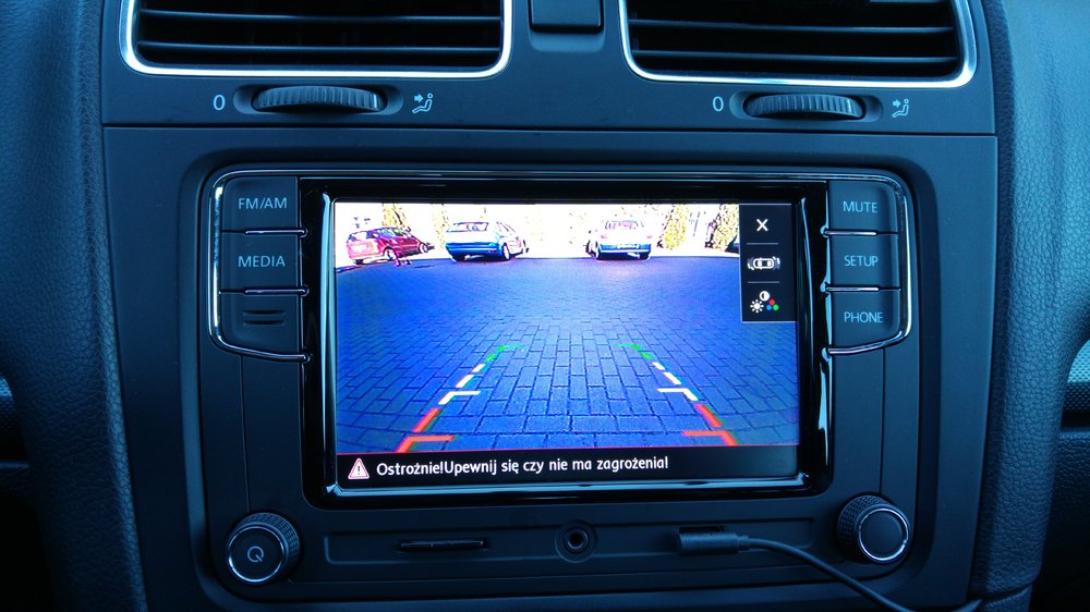

Jako, że znalazłem trochę czasu udało mi się zainstalować kamerę cofania, nawet działa :skromny:
Niby taki dodatkowy bajer, ale w niektórych sytuacjach może się przydać.
Kamera ma 4 ledy, więc  w nocy też widać co mamy z tyłu. :ok:

3. Kolega @tomy widziałem że zainstalował kamerkę cofania - jak poprowadziłeś okablowanie i czy długość kabla w zestawie jest wystarczająca?

Co do montażu kamery to ja mam golfa kombi i kabla wystarczyło. W HB tym bardziej nie powinno być problemu.
Od klapy po wiązce, która jest fabrycznie dalej pod tapicerkę i tylnym slupkiem i gdzieś tam nadkolem przecisnalem, a dalej pod plastkikami przy progach i gotowe :oki:
Jestem nowy na forum i będę wdzięczny za odpowiedzi.
z tego co widziałem na forum pasttana to nie musieli nic sztukować więc i do golfa styknie
