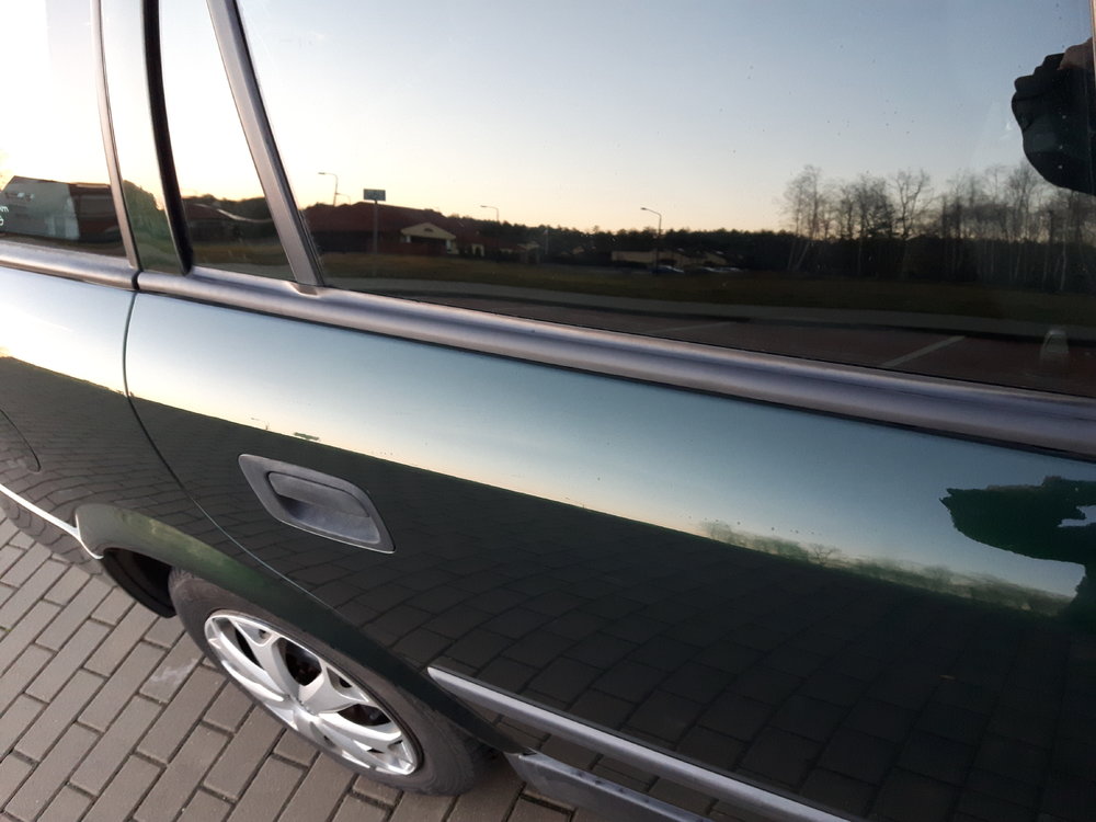

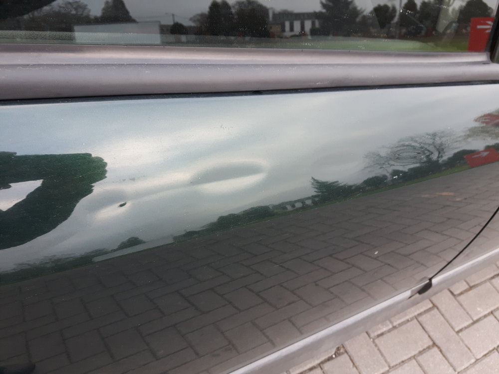

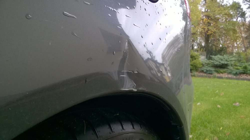

Pierwsza metoda wymaga późniejszej ingerencji lakiernika.Druga to klasyczny pdr.Jak nie da rady wyciagnąć na klej wtedy próbuj indukcyjnie.U mnie tak wyglądało po wyciąganiu na klej.Dojścia od spodu brak (wzmocnienie drzwi).Poniżej zdjęcia

Ładnie to wyszło... tym bardzie, że to chyba nie była typowa wgniotka, a "przerysowanie" z wgnieceniem...

Pod castorama ktos sie cisnal z koszykiem miedzy samochodami i zeotawił mi 4 wgniotki z zarysowaniem widoczne na 2 zdj.Usunięcie kosztowało dokładnie 100zł za całość i było to w listopadzie zeszłego roku.Szczęście w nieszczęściu że lakier praktycznie nieruszony.

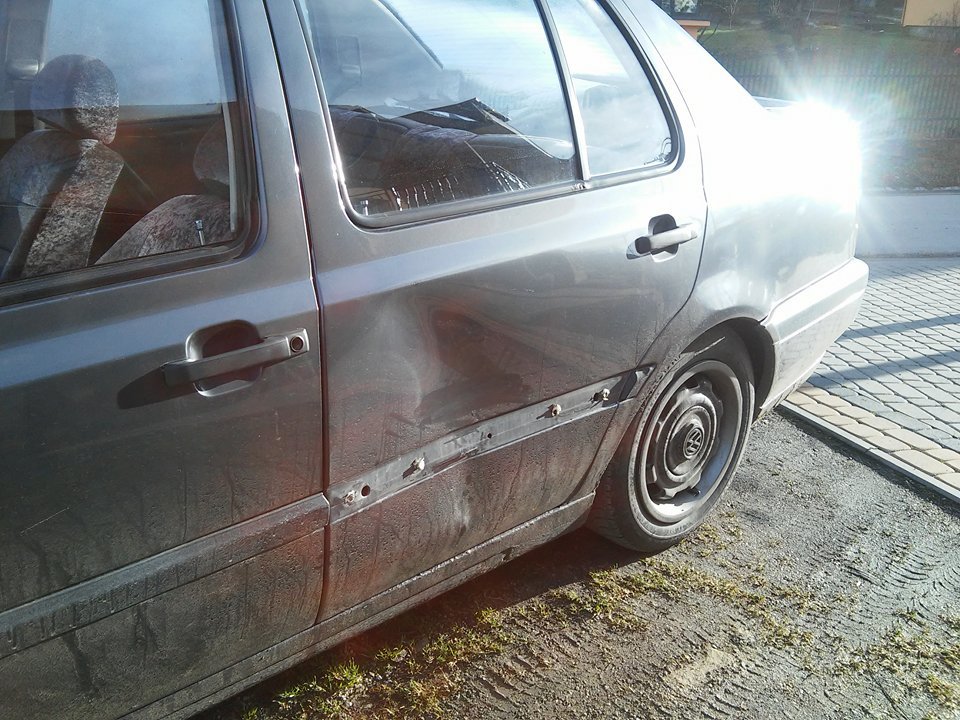

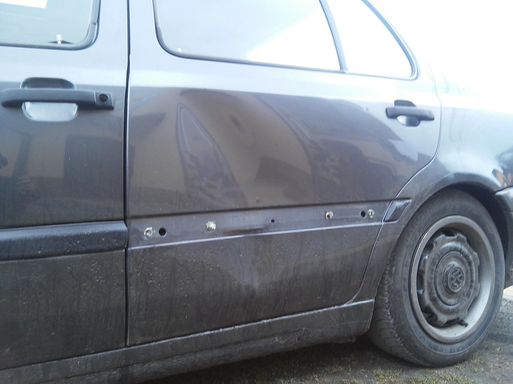

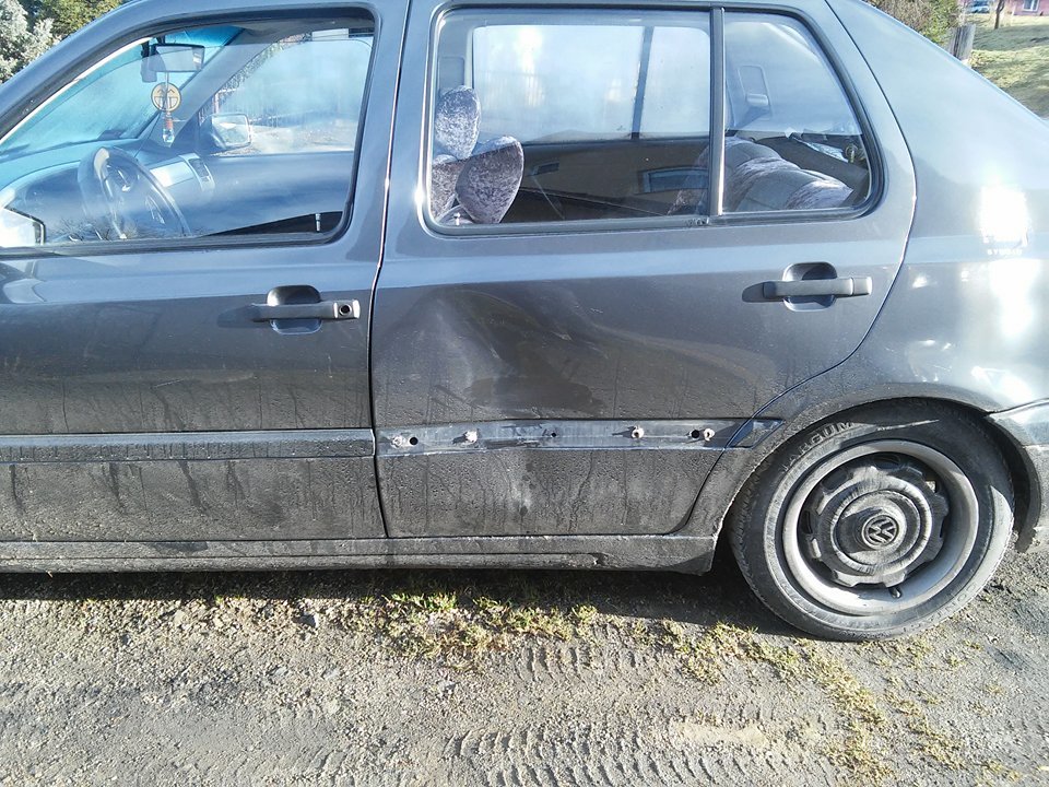

Podbijam, co z tym zrobić... dziadek cofał i wycofał :facepalm:
Dało by radę wypchnąć to po demontażu boczka drzwi czy tam są podwójne blachy?? Najgorsza wgniota poniżej listwy :ok:
Chyba trzeba kupić inne drzwi.. Tam są wzmocnienia.. jak się odkształciły to nic nie zrobisz.

Jutro będę rozbierał boczek drzwi, najwyżej wytnę wzmocnienie, wypchnę z buta wgniotkę a następnie przyspawam wzmocnienie.
Wcześnie spróbuję na gorąco wyciągnąć to przy użyciu przyssawki ale wątpię by coś to dało bo blacha jednak gruba, ewentualnie klej na gorąco z przyklejonymi grzybkami;]
Wypchnac ale z buta to bez sensu IMO. Mlotek i walic przez kawalek deski zeby to jakos wygladalo.
Ja bym wzial odszkodowanie i kupil nowe opony zimowe do tego auta, a drzwi zostawil tak jak sa ;)
A ja bym kupił drzwi za ok :hmm: 50-100zl a te sprzedał na złom
O spawaniu wzmocnień czy podwójnej blasze nie wspomnę:facepalm:

to był żart;]
Jak masz akurat w tym miejscu wewnętrzne wzmocnienie drzwi to od spodu nie dojdziesz niestety
To to przyssawką wyciągasz z zewnątrz...

Z angielska paintless dent repair ;] gość na klej łapie wgniecenie dopasowanymi grzybkami i wyciaga wgniecenie z zewnątrz.Jak masz dojście od spodu to maja też różnego rodzaju "pogrzebacze" i nimi wypychaja.Na koniec dłutko z tworzywa i młoteczkiem profiluje Ważne żebyś miał lakier fabryczny lub dobrze położony bo mogą być jaja;]

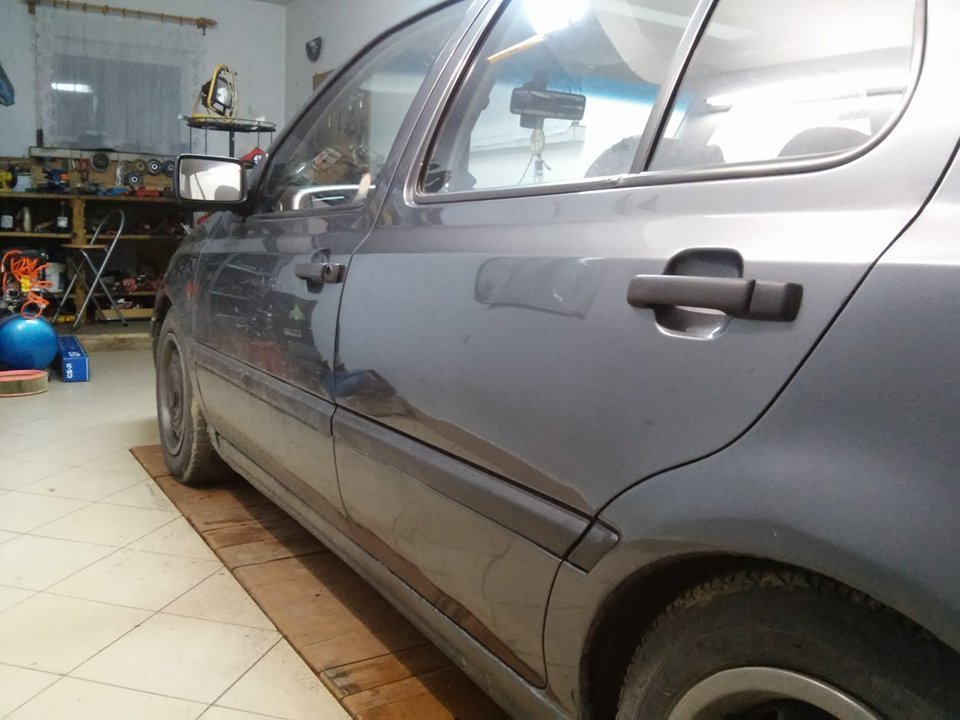

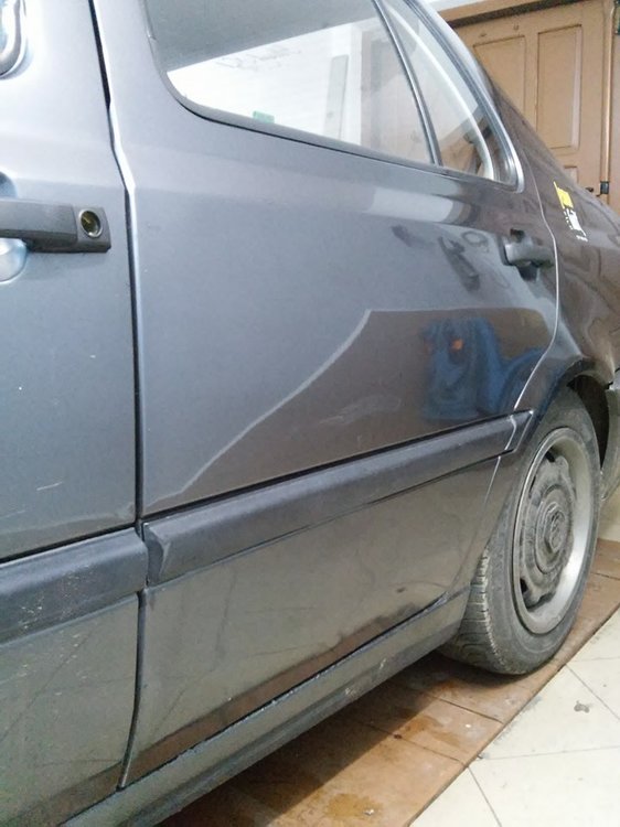

Akcja reanimacja zakończona.
Efekt jak dla mnie ok. tym bardziej, że sam sobie ogarnąłem ale do ideału brakuje.
Dildo uzywałeś ;]
W przypadku takiego pojazdu kupuje się nowe drzwi w kolorze.
