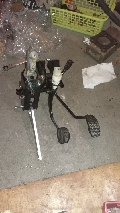

Zamiast seryjnego pedału sprzęgła zaadoptowałem cały hydrauliczny ręczny po małych modyfikacjach :)

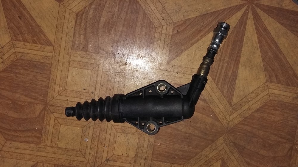

Wysprzęglik miałem ze stilo, z kawałkiem uciętego przewodu, który udało się zarobić pod końcówkę od przewodów hamulcowych.

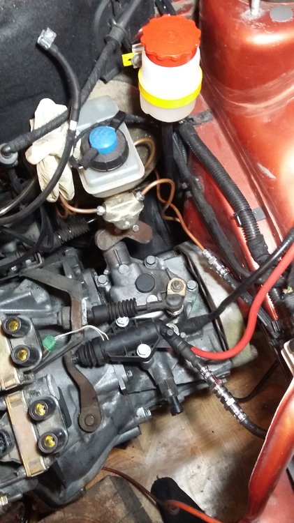

Pod maską (zbiorniczek na płyn mógłby być trochę mniejszy, ale taki akurat miałem, chyba do ursusa :) )

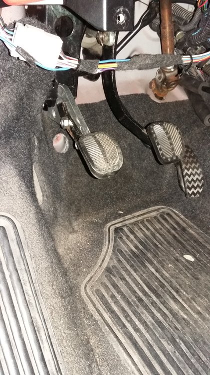

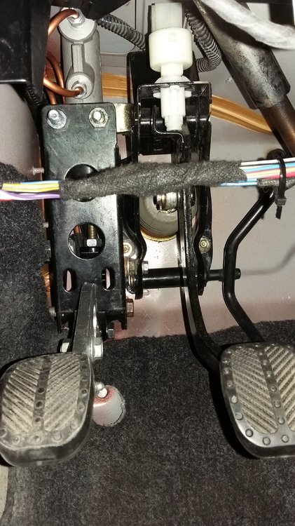

A tak się wpasowało pod nogi (wykorzystałem kawałek seryjnego pedału sprzęgła i połączyłem z wajchą od ręcznego):
Na sucho wydaje się, że wysprzęgla dobrze i do końca, ostateczna regulacja będzie jak już poskładam i odpalę silnik. Niestety długość pedału wyszła nieduża, przez co dźwignia z jaką działa na pompę jest mała i w sumie pedał chodzi dość ciężko, podobnie jak przy lince, choć liczyłem, że będzie chodził o wiele lżej.
