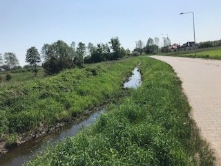

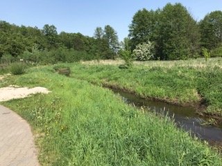

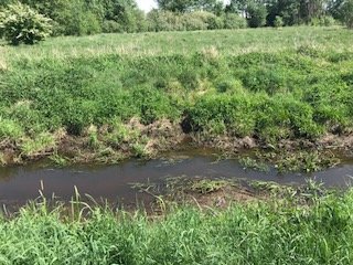

No pewnie, że fajne. Tylko z zakupem działki i budową domu trzeba jeszcze bardziej ostrożnie niż z samochodem. Oprócz wieczorno nocnej wycieczki proponuję również przyjechać po deszczach, najlepiej takich długich i intensywnych. Ten strumyk nie wygląda na regularnie konserwowany i żeby się nie okazała, że po deszczu zmienia się w Amazonkę, a na Twojej działce tworzy się Kraina Wielkich Jezior Mazurskich. Woda nie tylko może przelewać się górą lecz przesiąkać przez grunt. Sprawdź jakie są warunki geologiczne.
