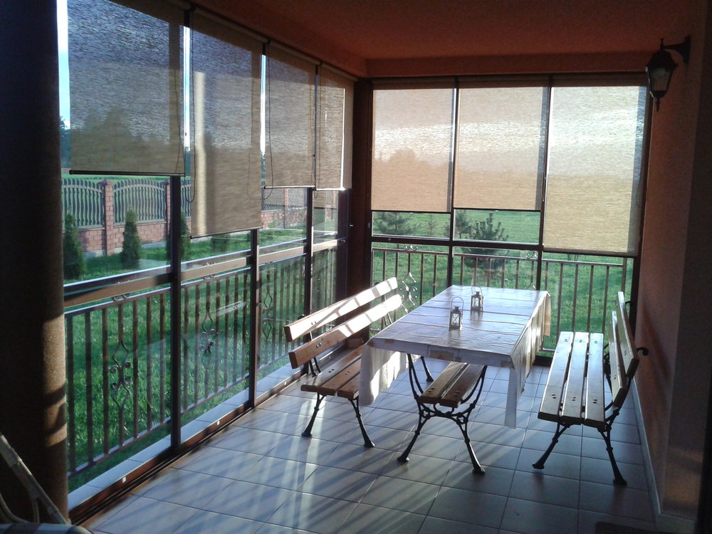

Ja kombinowałem z roletami, by osłonić się od wiatru, deszczu aż w końcu dałem pełną zabudowę z przesuwanych, oszklonych profili alu - do tego są rolety od południa i zachodu.
Zimą jest zasunięte i jest ciepło, gdy słońce świeci. Latem można dowolne panele odsunąć albo zasunąć i dowolne rolety opuścić.

8 tys. zapłaciłem za zabudowę około 11 mb.
Żona by mnie pogoniła za taką ciemnicę.
