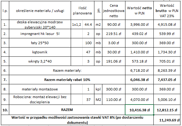

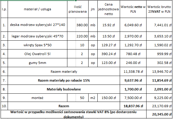

Dnia 13/05/2018 o 09:56, Olleo napisał:
@Luccass a jak u Ciebie?
Muszę zdecydować czy:
- przełknąc cenę materiałów  i zrobić samemu
- zmniejszyć taras na dole, zrezygnować z modrzewia syberyjskiego, przełknąć cenę robocizny i zlecić innym
bo tyle kasy na tarasy i kawałek drewna na ścianach nie uśmiecha mi się wydawać :(
Jest ktoś w stanie mi zweryfikować, czy podane ceny materiałów trzymają się kupy?
Elewacja:
Taras na gruncie:
Taras na wylewce betonowej:
Sporo sobie policzył. U mnie wychodzi 324zł/m² na gotowo z fundamentem.
Cena drewna jest ok. Oleju tego nie znam.

Przy dwóch tarasach, razem 80m², to każda koncepcja będzie kosztować ;)
Trochę drogo za te materiały. Deskę kupisz po 85 - 100 zł za m2. Legary też są tańsze. Inna sprawa że ja zrobiłem taras z modrzewia europejskiego i też jest ok.
Krawiec
Krawiec
Właśnie, jak długo już go masz? Znajomy w UK ma z sosny, raz tylko olejem posmarował i taras kilka lat już bez problemu daje radę...
