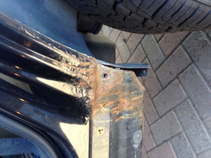

lisik Napisano 24 Maja 2018 Udostępnij Napisano 24 Maja 2018 Tylne blotniki w moim land roverze z 2006 roku zaczynaja wygladac tak jak na zdjeciu. W jednym jest dziura na wylot. reszta auta w zasadzie nie rdzewieje, tylko ten tył. Tak sobie patrze w tv na stare mercesesy czy fordy capri czy cokolwiek innego odrestaurowanego co wyglada jak nowe i zastanawiam sie czy jest szansa na zrobienie tego tak zeby przez 5 lat byl spokoj? Chcialbym tym autem jezdzic jeszcze z 5 lat w stanie takim zeby sie nie zlozyl przy zderzeniu jak domek z kart. I nie wiem czy uciekac od tego auta czy probowac ratowac je-czy sie da??? Jak to jest z takimi autami jak np te polonezy czy lady odbudowywane od podstaw? jezdza do lakierni co 2 lata czy sa zrobione na 10 lat? Odnośnik do komentarza Udostępnij na innych stronach More sharing options...

Igorek Napisano 24 Maja 2018 Udostępnij Napisano 24 Maja 2018 Zweryfikuj na początek czy oby na pewno reszta auta nie rdzewieje. Znając życie skupiasz się na najbardziej widocznym problemie a mniejszych jeszcze nie jesteś świadomy. Da się zrobić dobrze, co się będzie wiązało z odpowiednimi kosztami ale jest jeszcze jeden szczegół. Te restaurowane zabawki mają później bardzo często o wiele łatwiejszy żywot- porządna konserwacja, garażowanie, unikanie jazdy w deszczu, brak eksloatacji zimą Odnośnik do komentarza Udostępnij na innych stronach More sharing options...

koNik Napisano 25 Maja 2018 Udostępnij Napisano 25 Maja 2018 10 godzin temu, lisik napisał: Tylne blotniki w moim land roverze z 2006 roku zaczynaja wygladac tak jak na zdjeciu. W jednym jest dziura na wylot. reszta auta w zasadzie nie rdzewieje, tylko ten tył. Tak sobie patrze w tv na stare mercesesy czy fordy capri czy cokolwiek innego odrestaurowanego co wyglada jak nowe i zastanawiam sie czy jest szansa na zrobienie tego tak zeby przez 5 lat byl spokoj? Chcialbym tym autem jezdzic jeszcze z 5 lat w stanie takim zeby sie nie zlozyl przy zderzeniu jak domek z kart. I nie wiem czy uciekac od tego auta czy probowac ratowac je-czy sie da??? Jak to jest z takimi autami jak np te polonezy czy lady odbudowywane od podstaw? jezdza do lakierni co 2 lata czy sa zrobione na 10 lat? Twoje auto ma znacznie gorszą blachę niż Łada. Bo jest cienka jak papier. Jeśli tak wyglądają błotniki to nie wierzę że reszta jest ok. Po prostu trzeba wziąć śrubokręt i iść do kanału. Co do aut restaurowanych to wszystko zalezy kto jak i po co robi. W przypadku auta jeżdżącego na co dzień o - co jak widać - tak marnej blasze masz małe szanse. Rób jakkolwiek i pchaj Te wypolerowane perełki tak jak koledzy mówią - mają lekkie życie. Często jest tak że ktoś np w pełni piaskuje budę. Potem nie ma możliwości zabezpieczyć takiej blachy w stopniu zbliżonym do fabrycznego choćby nie wiem ile ktoś pieniędzy wydał na jakie podkłady i środki. W takim wypadku przy próbie normalnego użytkowania auto takie zgnije w 2 zimy. Odnośnik do komentarza Udostępnij na innych stronach More sharing options...

Joki Napisano 25 Maja 2018 Udostępnij Napisano 25 Maja 2018 8 godzin temu, lisik napisał: czy jest szansa na zrobienie tego tak zeby przez 5 lat byl spokoj? Tak, odciąć cały ten kawałek i dospawać zdrowy. Po solidnym zabezpieczeniu 5 lat wytrzyma. Tylko wątpię, że ktoś usługowo zrobi to dobrze. To jest już jedna, wielka dziura i nie ma czego reanimować. Tylko wyciąć/dospawać. Odnośnik do komentarza Udostępnij na innych stronach More sharing options...
bielaPL Napisano 25 Maja 2018 Udostępnij Napisano 25 Maja 2018 8 godzin temu, lisik napisał: Tylne blotniki w moim land roverze z 2006roku zaczynaja wygladac tak jak na zdjeciu. W jednym jest dziura na wylot. reszta auta w zasadzie nie rdzewieje, tylko ten tył. Tak sobie patrze w tv na stare mercesesy czy fordy capri czy cokolwiek innego odrestaurowanego co wyglada jak nowe i zastanawiam sie czy jest szansa na zrobienie tego tak zeby przez 5 lat byl spokoj? Chcialbym tym autem jezdzic jeszcze z 5 lat w stanie takim zeby sie nie zlozyl przy zderzeniu jak domek z kart. I nie wiem czy uciekac od tego auta czy probowac ratowac je-czy sie da??? Jak to jest z takimi autami jak np te polonezy czy lady odbudowywane od podstaw? jezdza do lakierni co 2 lata czy sa zrobione na 10 lat? On na ramie jest? Jak tak to się nie ma bardzo co przejmować. Co do trwałości, znajomy robił progi w mazdzie 323f i po 2 latach nic nie wyszło, także nie jest tak do końca że od razu wyłazi wszystko. Też zgadzam się z poprzednikiem żeby wyciąć i wspawać nowy element. Odnośnik do komentarza Udostępnij na innych stronach More sharing options...
