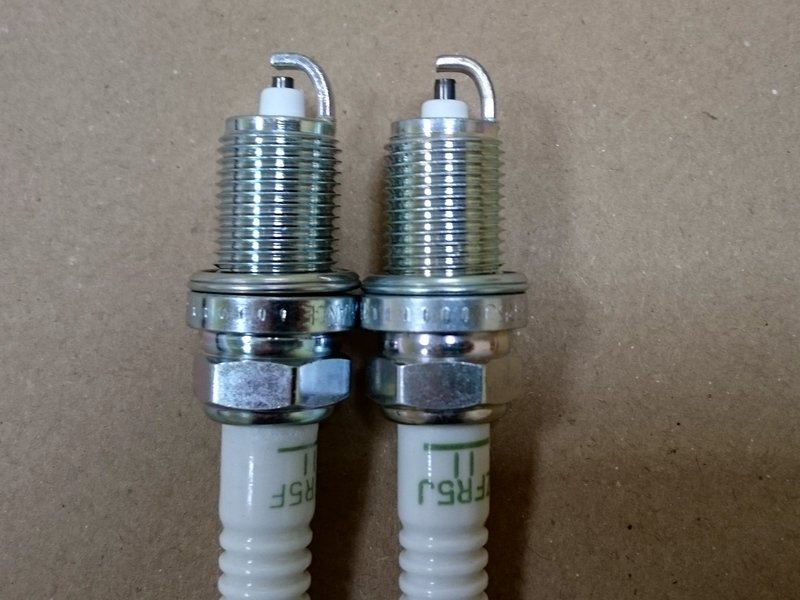

Różnica między tymi świecami tkwi w izolatorze. J-ki mają je niższy i tym samym bardziej odsłoniętą elektrodę środkową.

3 godziny temu, goofer007 napisał:
Tutaj taki hint, nie istotne, czy kupicie F, czy J i czy w wersji V-Line, czy nie w pudełku i tak będą świece z naciętą elektrodą. Dwóch rodzajów zwyczajnie nie opłaca im się robić, reszta to marketing.
Nieprawda. Wielokrotnie widziałem w NGK świece V-Line i ich zamienniki w żółtych pudełkach i większość jest bez nacięcia. Takie same z nacięciem są tylko te świece, które katalogowo muszą je mieć, np BKR6EYA, gdzie Y oznacza właśnie nacięcie na elektrodzie. Akurat ZFR5J-11 nie mają odpowiednika w V-Line i występują tylko z płaską elektrodą.
Edytowane przez kaczorek79

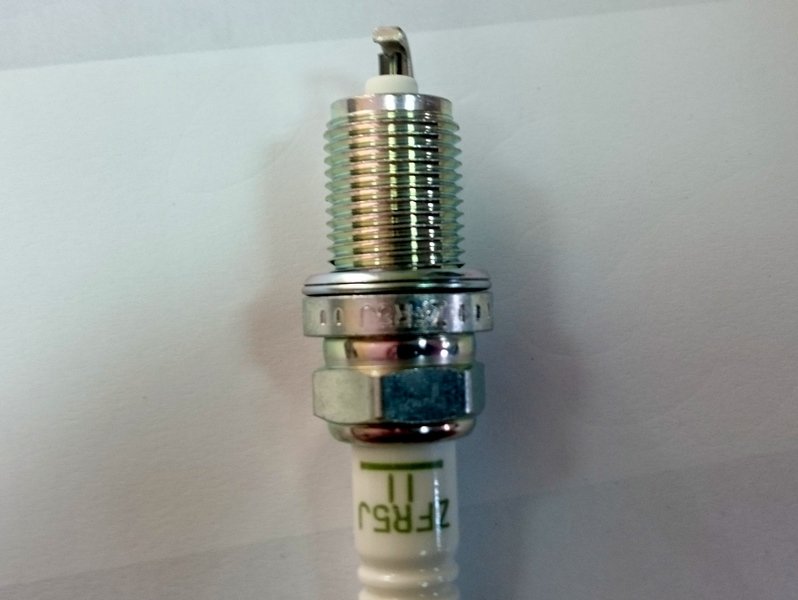

Dnia 8.06.2018 o 21:02, kaczorek79 napisał:
Nieprawda.
Jak najbardziej prawda. Rozmawiamy o trzech konkretnych referencjach, a nie o ogóle świec NGK, i w ich przypadku prawda, jeżeli nie wierzysz, to zamów sobie z 10 opakowań i sprawdzaj po kolei ;)
Jesteś w błędzie. Nie muszą być V-Line, ani mieć litery Y w oznaczeniu, żeby miały nacięcie na elektrodzie.
Po raz kolejny jesteś w błędzie. Na przykładzie świecy którą podparłeś swoją teorię, fotka poniżej, jak widać nacięcie jest. Z kosmosu jej nie wziąłem :)
Edytowane przez goofer007
