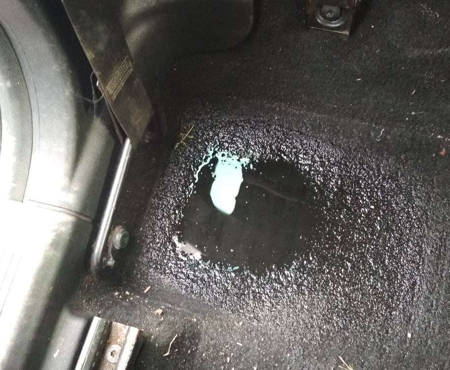

Podniosłem dzisiaj gumowy dywanik z tyłu (po stronie pasażera), a pod nim mokro. Guma od spodu też mokra i jakby tłusta. To nie jest woda.
Macie pomysł co to może być i skąd cieknie?

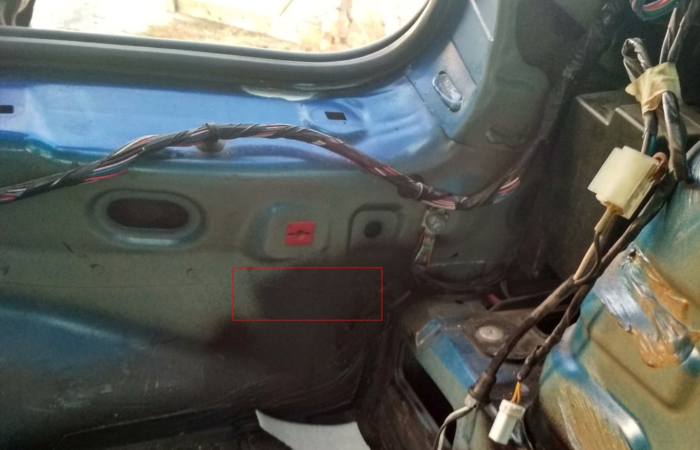

W zeszłym tygodniu wybebeszyłem część wnętrza, w czwartek czy piątek była ulewa i poszedłem do auta. Leci przez tylne słupki do bagażnika i dalej ścieka po podłodze pod kanapą w nogi pasażerów.
Dokładniej:
1. Leje się z prawego słupka i przez otwory do bagażnika - podejrzewam że to przez lampę.
2. Po drugiej stronie woda wlewa się przez zgrzew w miejscu zaznaczonym na zdjęciu. Nie wiem, czy przez lampę tam się wlewa czy inną drogą. Jeśli inną, to którędy? Konkretnie cieknie, więc to nie jest jakieś przesączanie się.

Pojechałem Uniaczem na zlot, Punto stało 4 deszczowe dni pod domem i dziś jak młody wsiadał zauważyłem wodę, tym razem po lewej stronie.
Wieczorem trochę pozaglądałem pod dywanik i mokro za kierowcą oraz pod nogami kierowcy.
Uszczelka drzwi wygląda na nieprzeciekającą - może to być jakiś przepust kablowy ?
