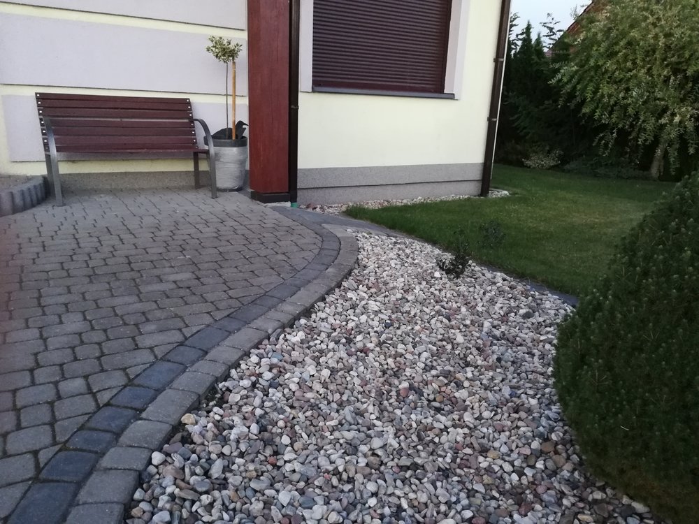

W kontrze do @sherif i @AkuQ - już prawie 9 lat mam kamyki jako opaskę i większych problemów nie widzę. Ale zamiast jakiś plastikowych obrzeży mam zrobione z kostki, a kamyki to otoczaki w różnych odcieniach od białego przez beżowe po ciemno szare.
Żadna kontra :ok: Miałem pisać że właśnie płukane rzeczne (otoczaki) zdecydowanie lepiej się zachowują, bo nie widać na nich brudu, a mech ewentualny może im dodać uroku. Obrzeża to pikuś, bo akurat te moje bordery póki co są ok, plus taki, że formują się w łuki, czy koła i na odpowiedniej wysokości jak są to kosiarką kosisz bez obawy pochlastania ich. Jak radzisz sobie z chwastami?Oprysk?Bo u mnie po Agrosarze i tak za jakiś czas wyłażą zielska.

@Majkiel może to być nawet żwir, u mnie to wygląda wg mnie ok
