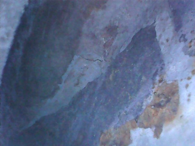

Przeprowadziłem głębszą diagnozę wnętrza progu przy użyciu endoskopu za przysłowiową dychę.
Bardzo dużo korozji na bocznej ściance i suficie, tuż za otworem (pierwszym od przodu) w którym nie było zaślepki. Pewnie piasek sypał z koła.7.jpg.f9f42a66d86b6241e35aa082769dd85d.jpg

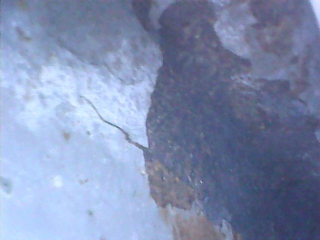

Na wysokości słupka środkowego tylko jakieś punkty rudej:
Tył w stanie b. dobrym:
Rdzę chciałbym związać czymś lepszym niż wosk/olej. Co byście zaproponowali?
Czy ktoś wie co to za środek na ostatnim zdjęciu? Wygląda na fabryczny. Ma konsystencję gęstej plasteliny/wosku.

A ten ciemny klejący osad to nie jest konserwacja, jakiś wosk? U mnie w progach coś takiego też jest.
Wosk z konserwacji fabrycznej jest jasny, widać go na ostatnim zdjęciu.
Z osadem poradziłem sobie całkiem dobrze przy użyciu piany/roztworu z proszku do prania.
