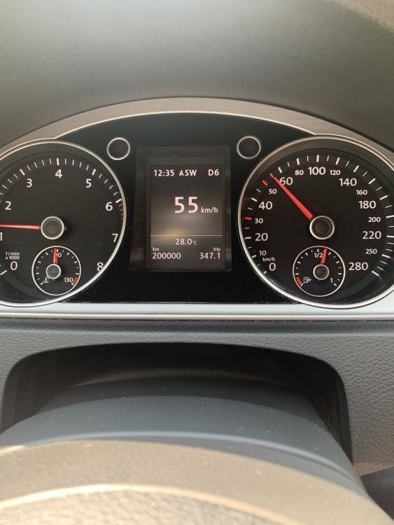

200 tys
200 tys km 😎
przy około 96 tys km padła pompa wody, przy 170 tys km kompresor doładowania.
Poza tym zero problemów 👍
Pacjent VW CC 1.4 TSI DSG 2014

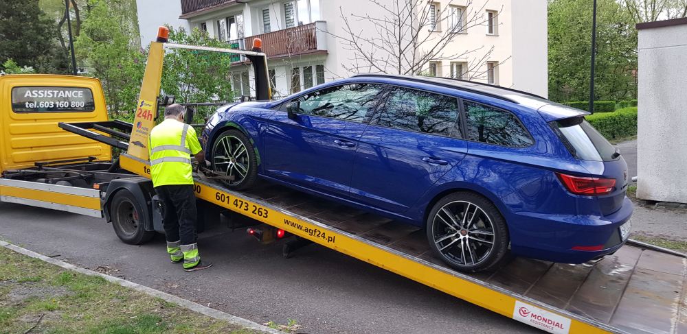

W ząłączeniu mój miesięczny prawie-VW ;)
Edytowane przez Vadero
52 minuty temu, Cinos napisał:
@Vadero co się stało? :beksa:
Chłodnica pękła ;)
Chłodnica pękła [emoji6]
Sama z siebie czy jakies mechaniczne uszkodzenie?

Sama z siebie. Jakąś wadę fabryczną musiała mieć. Bywa - to tylko auto ;)

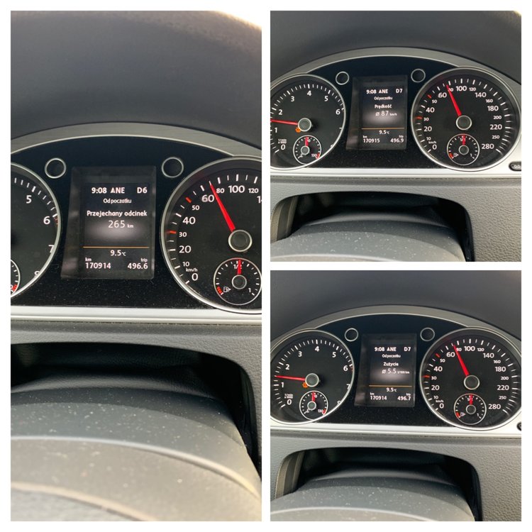

Jakie masz średnie spalanie na tym dystansie 200.000km ?
Od 5,8 w trasie na dłuższych dystansach do 9 litrów przy szybszej jeździe. Miasto z pełna kultura okolice 7 litrów.
Oleju jak na VW calkiem spoko ;)
A ile pali benzyny ?
