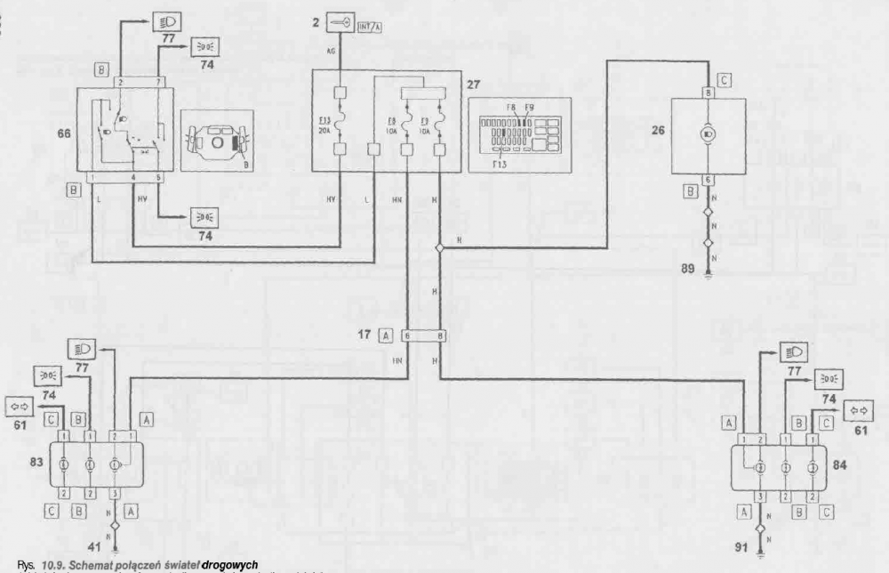

Wiem że kiedyś w maluchach i CC niektórzy stosowali wiązki na przekaźnikach bezpośrednio z akumulatora do lamp przez co wzrastało napięcie i światła lepiej świeciły. Zastanawiam sie nad takim rozwiązaniem w SC bo po sprawdzeniu napięc na aku mam 14V a na kostkach po właczeniu świateł jest 12,3V Styki masy sprawdzone oczyszczone kostki nowe wiec raczej w tych elementach nie tkwi problem. Co sądzicie o takich dedykowanych wizkach jest sens montowac. Ma ktos cos takiego i może sie wypowiedzieć w temacie? Na necie jest dużo info na ten temat ale raczej stare golfy astry itp nic o SC nie znalazłem. Koszty niewielkie bo ok 30pln za gotowy komplet a jak ma byc lepiej czemu nie spróbować.  Od razu dodam że lampy maja około roku a żarówki to Philips + 120% Vision cos tam wiec odbłyśnik i żarówki raczej nie maja wpływu na jasnośc światła.

Kupiłem gotową wiązke z przekaźnikami tak jak na zdjęciu. Ja jedynie podłaczyłem + i - do akumulatora i w oryginalną kostkę od żarówki wpiąłem kostke z wiązki która kupiłem. Nic nie przerabiałem itp.  Poganiacz działa jedynie jak światła sa wyłaczone. Jak sa mijania lub długie to nie działa. Jak jade na mijania i pociagne manetke zeby właczyc poganiacz to jedynie zapala sie kontrolka od długich na desce.
Masz może schemat jak podłaczyłeś albo zdjęcie kabelków to spróbuje cos pokombinować.

Jeżeli działają Ci normalnie długie (drogowe) to nie ma bata, powinien działać też poganiacz bo te dwie opcje są spięte równolegle i tym samym pinem/przewodem wychodzą z manetki do bezpieczników. Zasilanie jest z kolei brane z tego samego pinu, którym wchodzi prąd do świateł mijania do manetki więc jak te działają to zasilanie masz. Więc jeżeli działają normalnie drogowe to coś jest nie tak z przełącznikiem (manetką).
Może być tak, że w oryginalnej wersji leciał tamtędy większy prąd i dawało radę bo styki same się "czyściły". Teraz mogą być brudne (okopcone zostały np. przy gaszeniu jak jeszcze było po staremu) i dużo mniejszy prąd do zasilania cewki przekaźnika nie da rady. Jest to zjawisko powszechne na przykład na stykach przekaźników dlatego czasem podaje się nie tylko prąd maksymalny styków przekaźnika ale też minimalny (dajmy na to niewielki sygnał audio nie koniecznie dobrze przejdzie przez styki wielgachnego przekaźnika od jakiś prądożernych rzeczy).
Edit:
A zaraz teraz doczytałem, że poganiacz Ci działa ale tylko na wyłączonych światłach... muszę pomyśleć 😄
Czyli żebym dobrze zrozumiał:
1. Światła mijania działają,
2. Światła drogowe działają (widać zmianę w stosunku do drogowych),
3. Światła drogowe chwilowe (poganiacz) działają ale tylko kiedy nie są włączone światła mijania (no i drogowe też wiadomo no bo jak można włączyć coś co już jest włączone 😛 ) ale kontrolka zapala się zawsze.
Nie ma to sensu 😄 z elektrycznego punktu widzenia nie widzę takiej możliwości no może poza jakimś cudem brudnymi stykami ale przy tych objawach to naciągane. Jedno co mi przychodzi do głowy to przepiąć wtyczkę na wiązkę drugiej żarówki i sprawdzić ale to też naciągane. Albo masz coś naknocone w instalacji...image.png.a1a02fff659c6d483e8772847aa15e64.png

Już rozkminiłem i jest OK. Po prostu w jednej wiazce był przekaźnik na 4 nózki  o oznaczeniach 30,85,86,87 a drugi przekaźnik był na 5 nóżek  bo dodatkowo było 87A Zasilanie stałe z aku do jednej wiazki było podłaczone pod złacze 30 a w drugim przekaźniku do 87A zmieniłem przekaźnika na 4 nóżkowy i zasilanie z aku podłaczyłem też pod pin 30  i wszystko jest OK tak jak w oryginale.  Chinole widocznie maja jakies inne przepisy i moze nie maja poganiaczy dlatego tak zbudowana jest ta wiazka z aliex............ Teraz mam wszystko długie krótkie i poganiacz.
