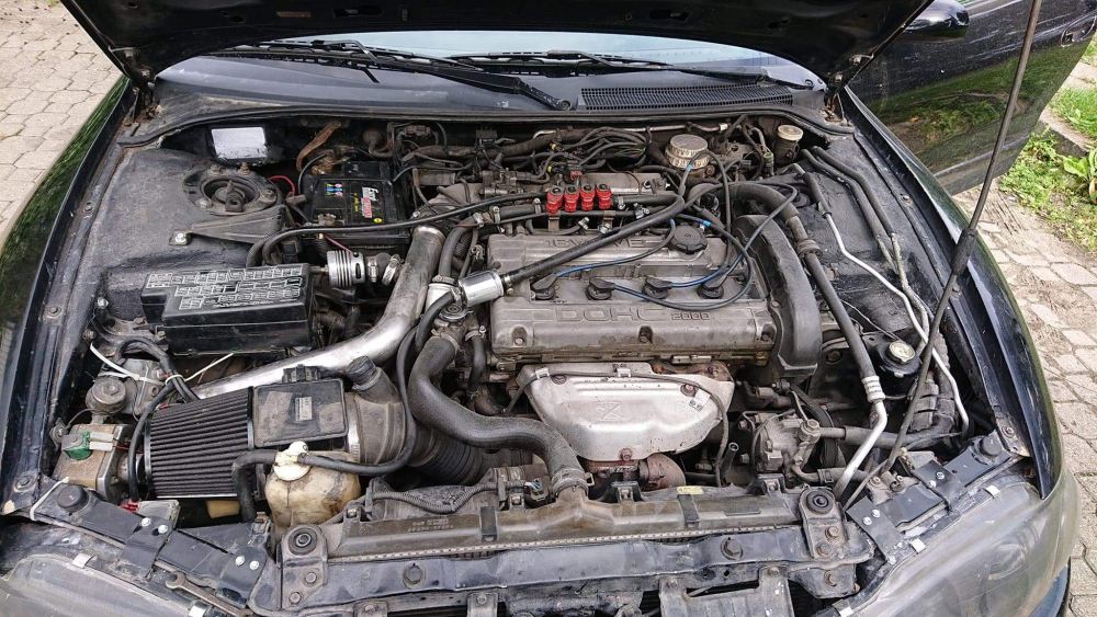

Witam. Zamierzam kupić Misiaka dokładnie eclipse 2g gst I mam co do tego zastrzeżenia apropo kielichow (zdj niżej) auto poza tym jest zadbane budżet 21k auto myślę że zbije cenę do 10 za resztę chce to ogarnąć pytanie tylko czy da się na tym jeździć czy coś z tym robić czy nie ma czego się bać? 🤔
Chodzi o to, ze ktoś je już ratował/lepił/naprawiał?
W sumie to na fotce niewiele widać, przydałoby się zobaczyć jak tam pod farbą i od spodu to wygląda. Jak w miarę to jechać na geometrię i wyjdzie czy w miarę prosto polepione😁
Po pierwsze odpuściłbym taki gruz
Po drugie szykuj się na UPG ( valteki)
Po trzecie, sądzisz, że aż takiego debila znalazłeś, że opuści Ci przeszło pół ceny?
Cena auta 12k. tak ktoś to próbował ratować
Mechanikę ogarniesz, z rdzą nie wygrasz.

Tyle że @koNik nie pytałby tutaj o stan blacharki, a liczyłby się wydatkiem kilkunastu tysięcy na remont. ;)
Szczególnie że tutaj widać że ktoś rzeźbił, i nie wiadomo czy pod tą konserwacją ;) jest choć kawałek zdrowej blachy, czy sama rdza.

MIgomata se chłopak kupi i będzie dziury łatał-wyjdzie taniej niż zlecanie, zwłaszcza, ze te kielichy to pewnie czubek góry lodowej:hehe:

To zależy czy chce jeździć, czy remontować przez kilka następnych lat ;] ale masz rację, jak już te kielichy ktoś zrobił na sztukę to na dole może być tylko gorzej ;]

Blacharka Wołgi a takiego japonca to dwie różne planety  - tutaj bym się bał ;)
