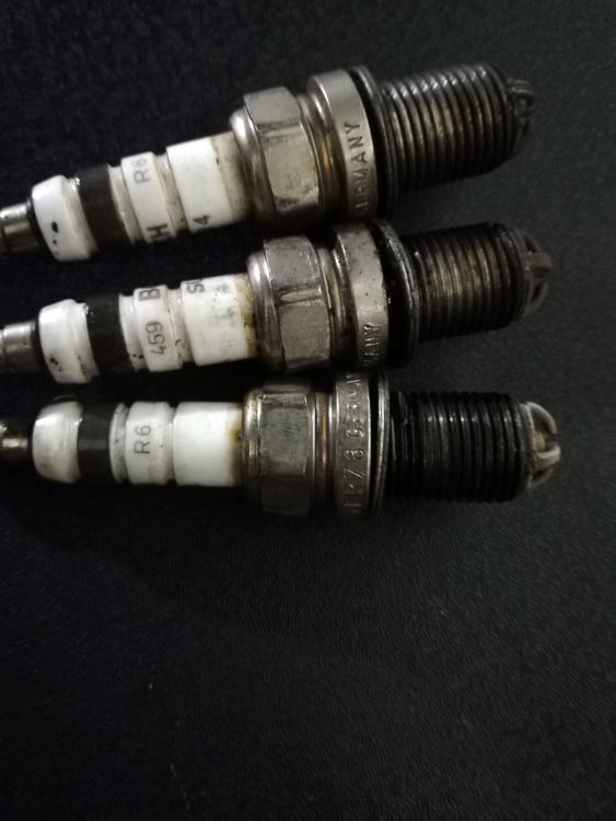

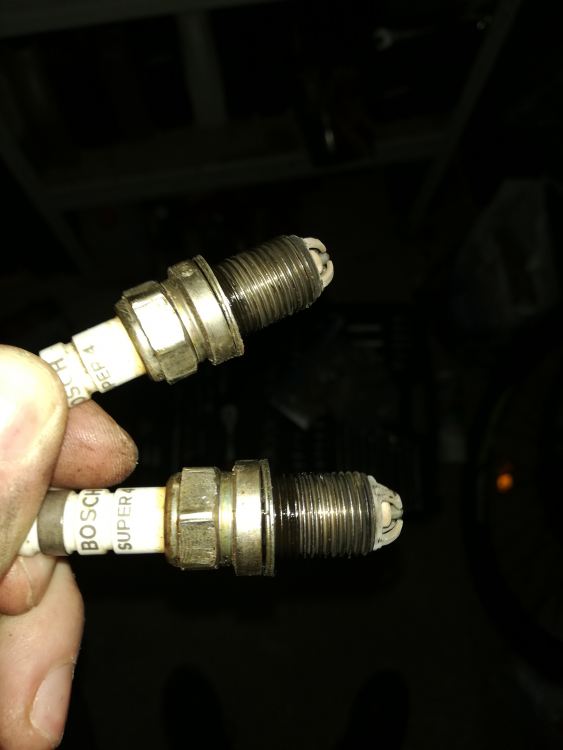

Bardzo bym prosił o ocenę świec. Zastanawia mnie delikatnie mokry gwint 🤔🤔
Na dole trochę okopcone, ale nie jest źle. Olej nie wiem skąd, ale po co tyle elektrod? Przecież iskra przeskakuje i tak zawsze tylko do jednej :hehe:. Co to za silnik, że olej na gwincie świec? Tego nawet w 125p nie było 8].

Co do oleju na gwincie, to pewnie delikatnie poci się uszczelka pokrywy zaworów. I olej spływa do gniazd na świece.
dokaładnie to, miałem taki przypadek w silniku VW 1.4 16V

Nie mam pojęcia, takie były.. Ale już założyłem normalne😋1 elektrodowe 😇
A silnik 1.8 T

Do wymiany są.
Nie mam pojęcia, takie były.. Ale już założyłem normalne[emoji39]1 elektrodowe [emoji56]
A silnik 1.8 T
