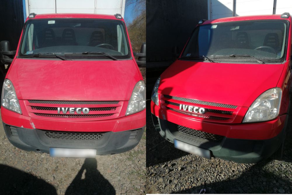

Po lewej stronie jest tak jak do tej pory wyglądał. Po prawej po robocie. Minus że jak włączyłem spryskiwacze i poleciało po masce to zostały ślady. :( Brakuje czegoś co zabezpieczy... :( Słoneczny dzień i auto wygląda jak różowe, ale jest czerwone. ;)

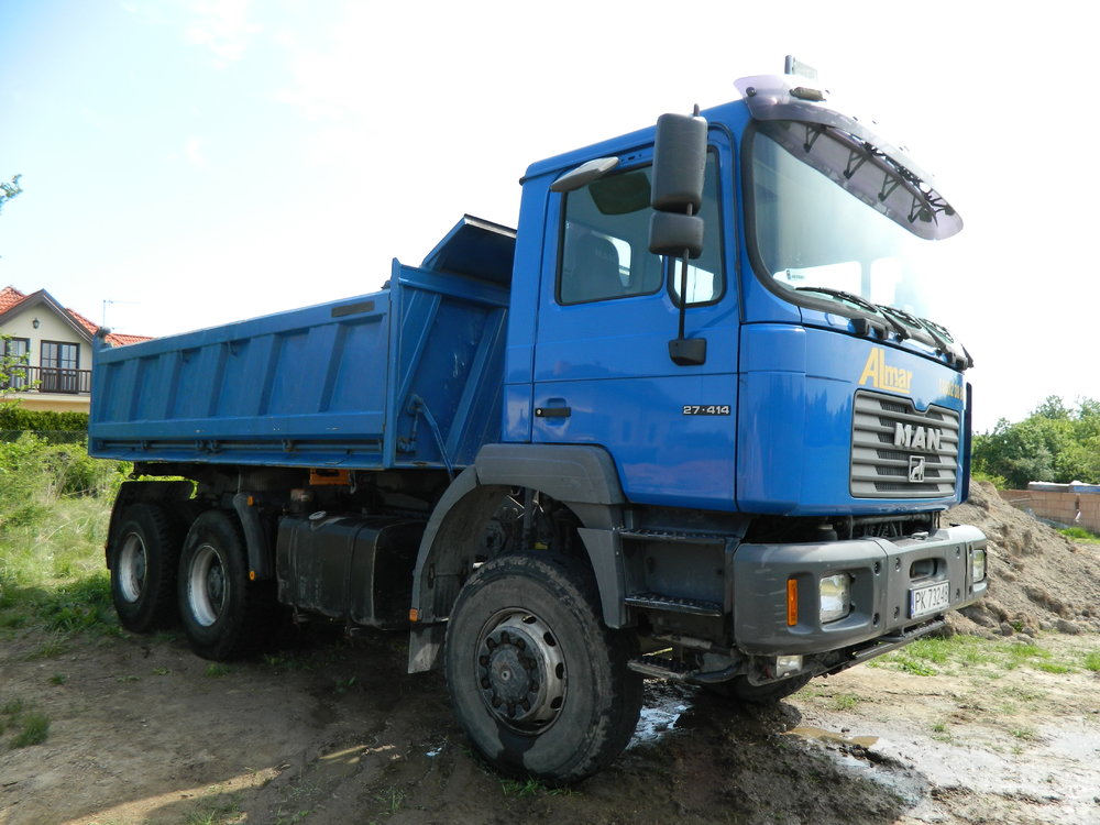

Zresztą ten też to przeszedl:

1 godzinę temu, AstraC napisał:
Uwierz, że widać. Jak kupisz ten zestaw co napisałem, to będziesz zadowolony. ;]
Jestem w stanie uwierzyć bo ten niebieski kolor jest tak samo kijowy jak czerwony. :)
Jak wszystkie jedno warstwowe.

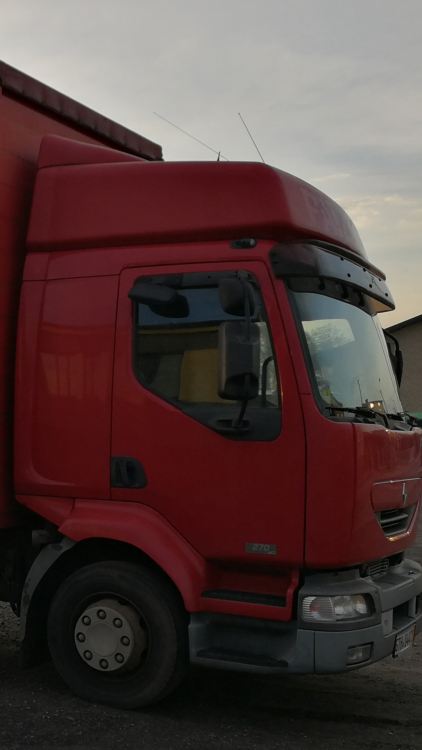

Screenshot_20200411_185853_com.android.gallery3d.jpg.f415337edd2e80b7527f90cc4c1d22ee.jpg

Bez jaj, to nie dla mnie. Ale moja kabina jest teraz mocno matowa. Świeżo po myciu fajnie wygląda, jak jest mokry. Niestety jak wyschnie to już dupa :(
