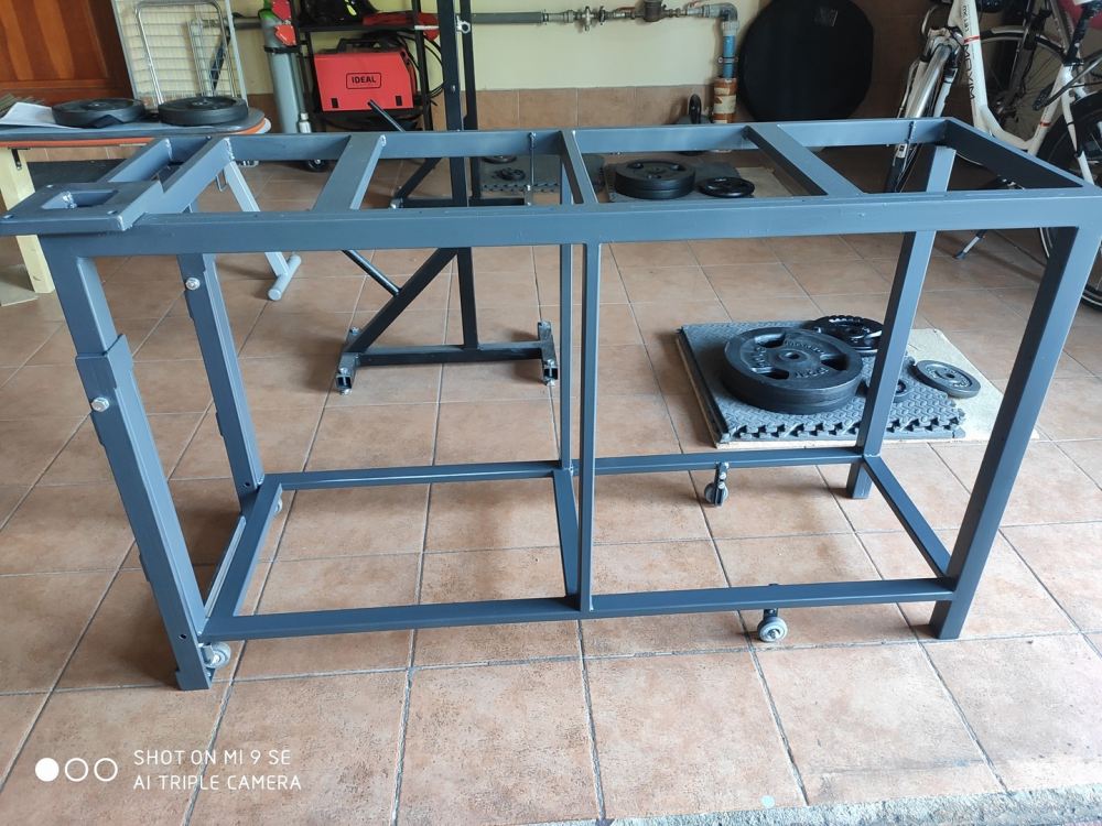

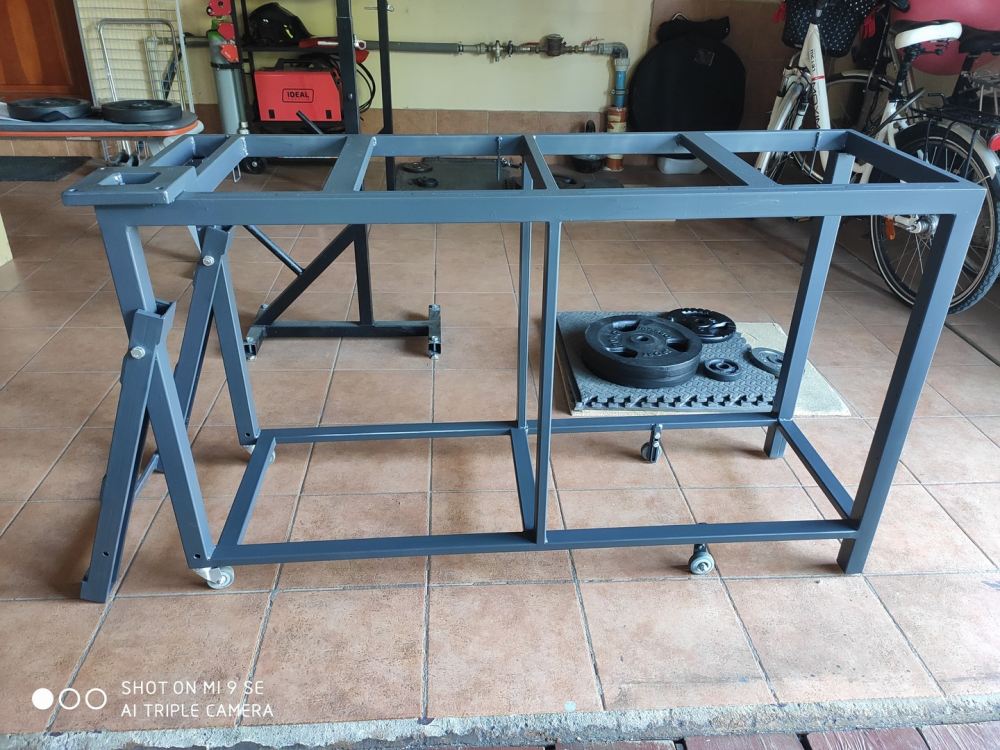

W końcu zrobiłem ten stół. Pomysł podpowiedziany przez @K3 sprawdza się doskonale. W pozycji "na nogach" stół jest bardzo stabilny. W pozycji "na kółkach" lewa strona opada o 2,5cm na koła obrotowe, a prawa "osiada" na kołach na stale zamocowanych w  3/4 szerokości konstrukcji (które w pozycji na nogach nieznacznie nie dotykają podłoża). Wygląda to tak:

Teraz widzę, ze jeden błąd konstrukcyjny zrobiłem - te rozkładane nogi powinny być od samej góry. Rozkłada się je do kąta prostego w bok i tym "dyszlem" prowadzi stół na kółkach. Błąd, bo za nisko jest ten uchwyt i schylać się trzeba. Gdyby był od samej góry byłoby wygodniej.

...Teraz widzę, ze jeden błąd konstrukcyjny zrobiłem - te rozkładane nogi powinny być od samej góry. Rozkłada się je do kąta prostego w bok i tym "dyszlem" prowadzi stół na kółkach. Błąd, bo za nisko jest ten uchwyt i schylać się trzeba. Gdyby był od samej góry byłoby wygodniej.
Trochę pracy z kątówką i będzie się odchylać wyżej.  Fajnie ci to wyszło. Daję 9,9 na 10.  Jedyny minusik:  żeby odsunąć stół od ściany z pozycji przedstawionej na zdjęciu, musisz odstawić klamoty, którymi go zastawiłeś z lewej strony.

Teoretycznie można, tylko że uchylane nogi są niezdejmowalne - musiałbym ciąć i potem spawać nowe, dłuższe nałożone na stacjonarne nogi. Farbę by diabli wzięli - czyszczenie, malowanie od nowa... Nie chce mi się - będę udawał, że tak mi wygodnie ;]
