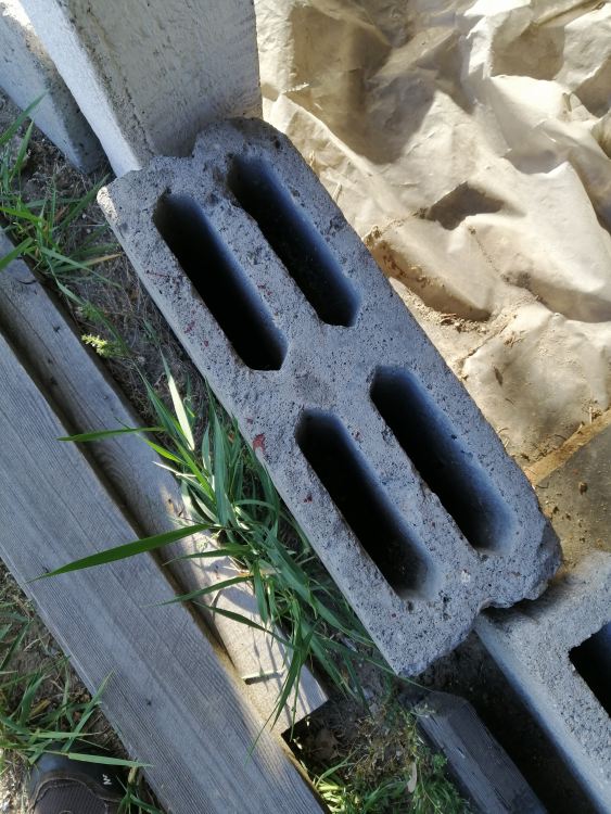

Nie ma niestety nic po prostu dwa pustaki
Takie:
Tfu nie!
Takie:
pol_pl_Pustak-zuzlowy-Alfa-1-2-TERMAT-72

dom z pustaka nie traci szybko ciepła ale też nie nagrzejesz go szybko, styropiany nic to nie pomogą
jakbyś miał drewniaka to odpalasz kominek/piecyk i za chwilę masz wszędzie upał, dużo lepiej się sprawdzają na takie wypady
w styro chyba bym się nie bawił szczególnie 8cm.. chyba że chcecie mieć elegancko elewacje
raczej w sterowanie elektroniczne do grzejnika, tak żeby właśnie przed wypadem do domku nagrzać go ze dwa dni wcześniej
4 minuty temu, KotLarry napisał:
takie mam pustaki jak w załączniku
Żużlobeton... styro nawet cienkie pomoże ale zauważalnie dopiero w długiej perspektywie zimą. Przy takim profilu użytkowania, że od wiosny do jesieni to nie odczujesz różnicy. Nawet nagrzewania szybkiego nie poprawi bo najpierw energia idzie w akumulację w beton.

Masz ścianę z 2 x połówka pustaka żużlobetonowego ? Ultradziwna kombinacja - no chyba, że ktoś po prostu miał tylko połówki.

Ściana jest z dwóch takich pustaków jak na zdjęciu z mojego ostatniego posta.

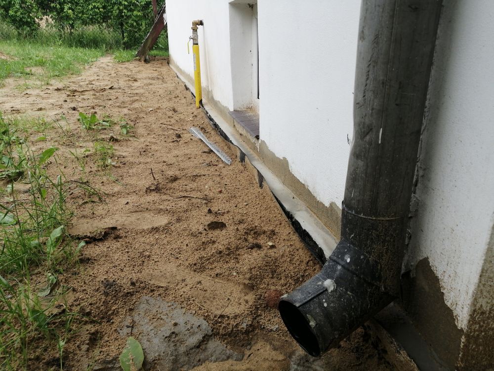

Cześć,
dziękuję Wam za dotychczasowe rady.
Mam kolejne pytanie, zanim zjem kolejnego majstra klepkę od remontów.
Decyzja padła taka, że izolujemy gruntowo, a ściany na powierzchni zostawiamy bez ocieplenia.
No i Panowie zakończyli na razie roboty na etapie jak na zdjęciach.
Mnie jednak martwi fakt, ze pie pierwsze brzydko to wygląda,
Po drugie mam wrażenie, że woda ma drogę wolną do podciekania pomiędzy folię kapsułkową a styropian.
Proszę poradźcie jak to powinno zostać zakończone/wykończone, przy założeniu, że na raczej nie zakładamy ocieplania ścian budynku?
Trochę to źle zrobione, jak nie chcesz wyżej robić ocieplenia to folia powinna być wywiniętą wyżej na styropian i schowana pod tynkiem żeby ewentualne spływanie wody po ścianie spływało po folii a nie pod nią. Możesz zrobić jeszcze parapet z blachy. Wszystko zależy czy to ocieplenie będzie zasypane całkiem w ziemi czy będzie coś wystawało ponad.

Teren jest spadkowy więc z przodu budynku jak widać jest już wyżej.
a gdyby zamiast tej blachy przykleili jeszcze kawałek styropianu o przekroju trójkąta [taki spadek od ściany] i wywinęli tę resztkę folii pod ten styropian, czy cokolwiek innego?
Generalnie, muszę się przygotować na rozmowę z wykonawcą, bo coś smrodzi, że ta blacha to za drogoooo i w ogóle...
Wiecie jak to jest zaczynają się schody...
I zamiast gościa zjebać chciałbym to spróbować załatwić kulturalnie, może pomóc mu znaleźć rozwiązanie, niekoniecznie blachę...
Jak nie blacha to dociać kawałki papy, wywinąć na ścianę, przymocować do sciany kółkami i górę uszczelnić uszczelniaczem dekarskimi a dół papy wpuścić w ziemię na zewnątrz od folii kubełkowej. Taniej już się chyba nie da tego zrobić żeby miało sens.
Wysłane z mojego Redmi Note 8 Pro przy użyciu Tapatalka
3 godziny temu, rwIcIk napisał:
Przydałoby się zrobić obróbkę blacharską.
A ten pomysł z papą mi się też podoba. Nie jest ok?
Blacha na całość taka tania nie będzie i już naprawdę lepiej by było dać ten styropian na ścianę a nie kombinować. Od ponad 2 lat mieszkam w domu z takich pustaków (ściany na jeden wąski i jeden szeroki łącznie 40cm) nieocieplonym na tę chwilę (co planuję wkrótce zmienić) i na pewno warto dodać ocieplenie. Jak chcesz przyoszczędzić na robocie teraz to bez tynku tylko z samym klejem na siatce i to spokojnie wytrzyma kilka sezonów. Ja to bym w ogóle zrobił grubszy bo za robotę płacisz to samo a za materiał niewiele więcej a większość korzyści na ociepleniu jest z jego grubości a mniej na lambdzie (jeśli już szczypać się i kupować najtańszy ale przy tej powierzchni czy to ma sens...). A obróbkę blacharską jak już to nad ten styropian przy dachu i sprawa małego okapu załatwiona a styro może być grubsze. Tak po prawdzie to poza tynkowanie to samemu bez doświadczenia byłbyś w stanie ten styropian położyć.
Jak już musi być bez ocieplenia na ścianach to zamiast blachy można dać papę na styropianowym klinie ale to i tak ciężko ze ścianą dobrze połączyć i pewnie jakąś mniejsza obróbkę blacharską i tak by warto dać (pasek mocowany do ściany nad papą i nachodzący na nią).

Wiesz, tutaj mamy łączenie wielu kwestii - np nie możemy dać grubego styropianu bo dach niewiele odstaje poza ściany.

Spoko, wiem o co chodzi, remontuję tak już ponad 2 lata dom z końca lat 80 (najgorszy możliwy okres chyba) i czego człowiek się nie dotknie to trzeba wywalić i zrobić porządnie jeszcze raz bo albo zrąbane od początku albo przez nawarstwione słabe remonty i prowizorki. Ale tak jak mówię dach to nie problem - zakładam, że jest tam rynna? Obecnie robi się np. ukryte rynny więc de facto dach jest cofnięty w stosunku do elewacji i nie ma z tym problemów. W takiej sytuacji pewnie wystarczy odpowiedni pas podrynnowy czy trochę bardziej fikuśna obróbka blacharska. Można tez dać np. OSB z membran np. EPDM to już będzie bardzo trwałe i super szczelne. Ja myślę o 5 podobnych problemach dziennie 😉
Jak masz trochę smykałki i czas to do zarzucenia siatki na styro sam ogarnie. A jak powierzchnia mniejszą to tynk jakiś kolorowy zewnętrzny sobie sam położy- od biedy jakąś farbę zewnętrzna da. Krótki dach to nie problem, tak jak kolega pisze obronisz to na kilka sposobów kwestia czasu i chęci. Pokaż te podbitke jak to wygląda... Zaraz coś doradzimy
Dzięki, panowie obrobili blachą temat i wygląda to bardzo ok i estetycznie. Z tym czasem to chyba u mnie najgorzej.

PS popękały mi słupki ogrodzeniowe... jedyna metoda postawić obok drugi prawda?
Nie mam pewności, czy poprzednie były wbetonowane...
