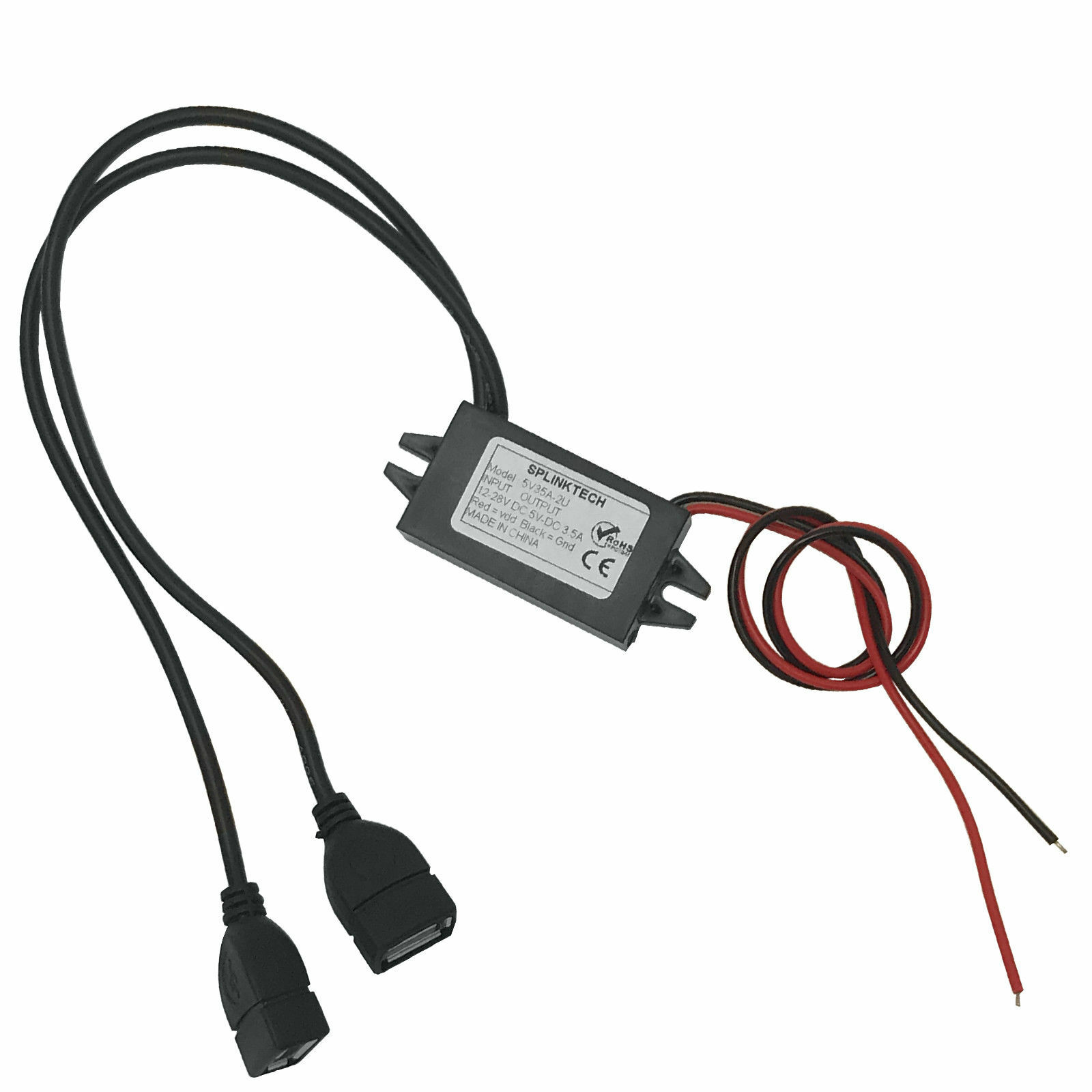

Kupiłem konwerter jak na obrazku, miał zasilać kamerkę. Fajny bo mały, ma dwa wyjścia i podobno łącznie daje 3A. Dziś jest drugi dzień jak go używam i już go odłączyłem bo sieje niemiłosiernie po paśmie FM. Czy ktoś używa czegoś podobnego ale lepszej jakości i może polecić?

Miałem podobny , nic nie siało,  do czego podłączony?

To może zależeć od auta. Mam oryginalną ładowarkę huawei. W mondeo i toyocie mojego przyjaciela działa idealnie za to w cmax szumi co jakiś czas przez nią radio.
To nie kwestia konwertera, tylko auta. A dokładniej instalacji elektrycznej...
Możesz zrobić prosty dławik i wpiąć przed...

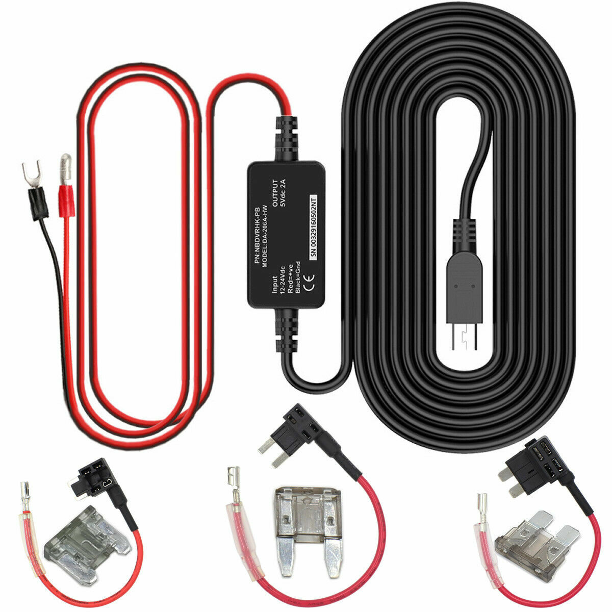

Adaptery zasilania HK2 i HK3 dedykowane do zasilania kamer Viofo- mam i wg mnie nie sieją (a mam bardzo wrażliwe na takie zakłócenia radio DAB)-
-dwuprzewodowy: HK2
-trójprzewodowy: HK3 (do trybu parkingowego)
Niestety mają jedno wyjście zakończone wtykiem MiniUSB, typowym dla kamerek (rejestratorów) samochodowych.

Racja. A że mam takie coś zamontowane w drugim samochodzie to wyjmę i podmienię :ok:

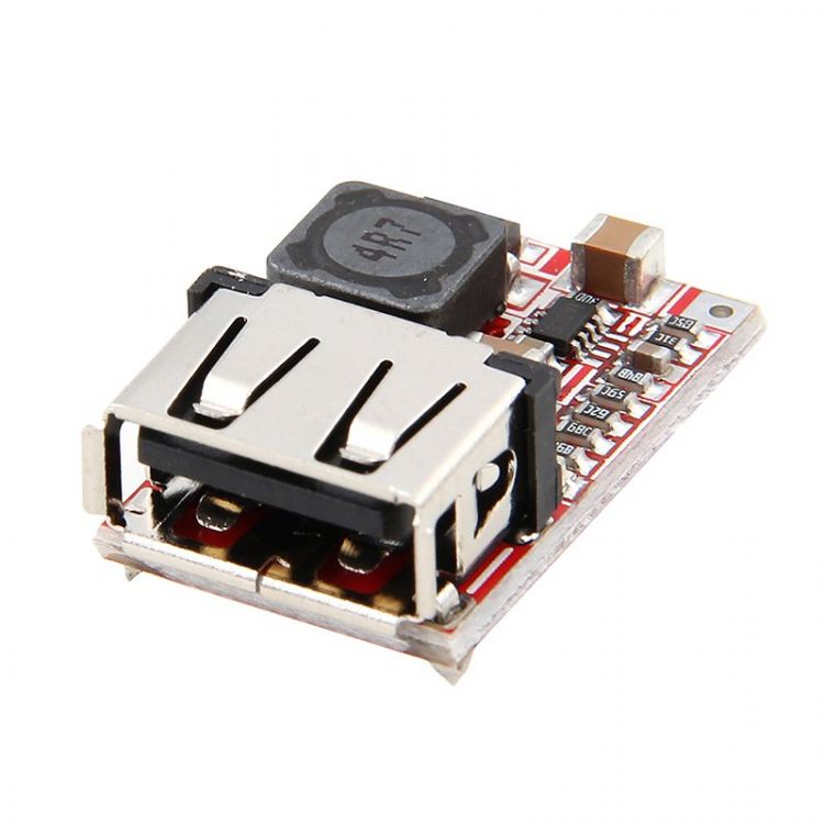

A takie coś?
59 minut temu, marcindzieg napisał:
A takie coś?
Też. To co kupiłem na początku miało fajny, nieduży rozmiar oraz jeden z kabli USB wyprowadziłem sobie do schowka i tym samym mogłem mieć dodatkową ładowarkę do telefonu bez zajmowania głównego gniazdka. To co proponujesz jest póki co domyślnym wyborem ale jak ktoś zna jakiś mały konwerter, do którego nie trzeba dokupywać kabli to będzie idealnie.

- dostałem się do adaptera w drugim samochodzie, który polecał kolega @Wasylek. Niestety daje on 1,5A a moja kamerka wymaga 2A,
Adapter HK3 daje 2A

I to jest właśnie magia zakupu odpowiedników "za połowę ceny". Ja instalowałem sprawdzone HK3 właśnie ze względu na brak zakłóceń w odbiorze radia DAB+, bo właśnie radio cyfrowe jest najbardziej wrażliwe. Potwierdzam- absolutny brak problemów.
