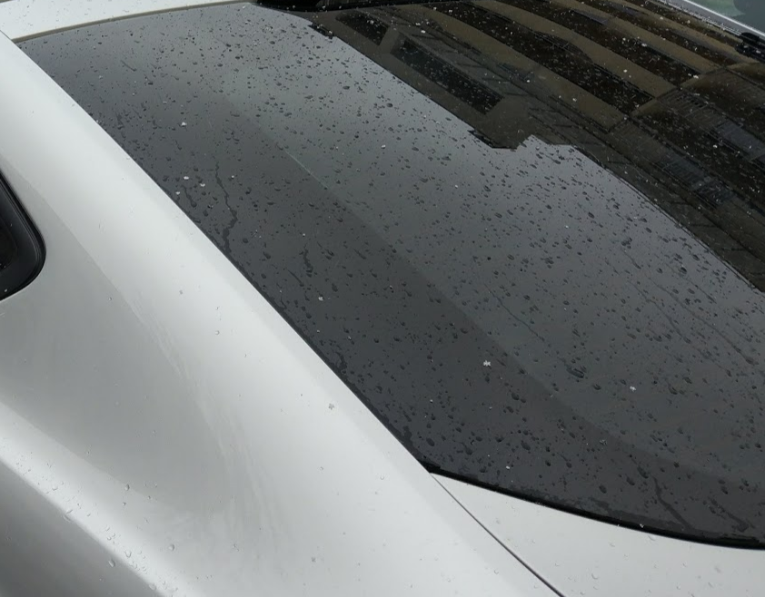

Przyciemnianie szyb - czy to normalne?
Czy normalnym jest, że w miejscu kropek na szybie folia wygląda na niedoklejoną? Naklejana była wczoraj. Reklamować?
Kropki masz napylane od wewnątrz, odstają one od powierzchni szyby. Więc to normalne, że folia będzie kleiła do kropek, nie dotykając powierzchni szyby pomiędzy...
Jak mialem przyciemniane folia to tez tak mialem. Moj oklejacz zanim zaczal ostrzegl mnie ze tak bedzie
Zaczalem sie wtedy przygladac innym samochodom z folia i wszystkie tak mialy.
Mam dokładnie tak samo.
Ostrzegali przed zakładaniem.
Chyba bardziej termokurczliwe będą przylegać
U.mnie w żadnym tak nie było
Może trzeba poczekać aż wyschnie
Są firmy co stosują technikę i folie , że tego nie ma. Ale 90% ma tak jak u ciebie w tym ja
Nie, nie jest normalne. Kwestia fachowców i folii. Nigdy nie miałem tego zjawiska na szybach.
Wysłane z mojego SM-A405FN przy użyciu Tapatalka
Zgadzam się . Chodź u mnie było tak:
1. Po oklejeniu nie dolegało
2. magicy kazali stawiać auto ma słońcu przez 1 dzień
3. drugiego dnia kazali wziąć podkładkę papierowa od piwa i samemu docisnąć i się przykleiła idealnie - nie było śladu „białej obwódki „ ;)
u mnie było/jest tak samo - prosiłem żeby dobrze to przykleić  .. zapewniali że się postarają - nic z tego nie wyszło.
Wygląda to dokładnie tak samo jak u ciebie. Pomagało trochę doklejanie tego jak były gorące dni ... ale to efekt na krótko.

A kropki w takim zagęszczeniu na szybie miałeś, bo to raczej niezbyt częste...
Pewnie miejsce tych kropek trzeba by jakimś ciemnym/czarnym szuwaksem pomalować przed oklejeniem folią;]
Dzięki za opinie. Pytam, bo robiłem to w polecanym warsztacie z dobrymi opiniami i nie sądzę, żeby odwalili manianę. Chociaż wcześniej nie ostrzegali, że tak to będzie wyglądać.
Postawię na słońcu i spróbuję z tą podkładką pod piwo. Jak nie, to trudno... będę musiał się przyzwyczaić.
Żeby nie tracić czasu, to już się zacznij przyzwyczajać ;)  ... ale ta podkładka pod piwo powinna pomóc. Jeśli masz gdzie to możesz sobie pomóc suszarką do włosów.
U mnie pierwszego dnia wyglądało tak:
po 2-3 dniach już wyglądało tak jak u ciebie
Może tak, ale to jest problem który objawi się przy każdym "uskoku" na szybie - wiec jest sporo do pomalowania.
Uważam, że obklejacze powinni o tym informować i oferowac jakieś sposoby rozwiązania tego problemu. Ja się zniechęciłem do takiego aftermarketowego przyciemniania szyb. Mydlili oczy że postarają się żeby nie było tych bąbli powietrza, dociskali, grzali ... to i tak wyjdzie po dłuższym lub krótszym czasie.
Moim zdaniem rozwiązania sa dwa - albo elastyczna folia z mocnym przyleganiem, aby ładnie dolegała ... i tu moim zdaniem efekt nigdy nie będzie idealny.
... albo jakiś klej/silikon, którym należy wypełnić te szczeliny przed położeniem folii .. wydaje mi sie że nawet jakaś przezroczysta masa by dała radę. Chodzi o to żeby wypełnić/zaszpachlować te nierówności i na to dopiero folia. Nawet woda używana przy klejeniu robiła dobrą robotę.
Szyby przyciemniałem dla dziecka - spełniło swoje zadanie, ale efekt wizualny na zewnątrz mi sie nie podoba. Dziś założyłbym jakieś dopasowane siatki lub zasłonki. Na takie przyciemnianie jak obecnie już się nie zdecyduję.
Tak będzie ale można to trochę poprawić przecierając i dociskając na tych kropkach od środka szybę microfibra lub palcem przez jakąś miękka szmatkę. Przerabiałem miesiąc temu.
Tak, jak dobrze pamiętam Stilo 3D tak mocno miało zarówno na bocznych tylnych i tylnej.
Waska "szczelina" jest u mnie widoczna ale u Ciebie jest bardzo szeroka.
