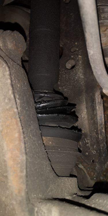

Krew mnie jasna zaleje. Co roku wymieniam jedną i tą samą osłonę przegubu. Tej samej firmy z drugiej strony już jest nie wiem jak dlugo a z prawej strony co roku do wymiany. Gumy zakladane elastyczne tradycyjną metodą.
Coś źle skladam? Za mocno, za slabo rozciągnięta na półosi?

Ja wiem że oryginał będzie najlepszy natomiast zastanawia mnie fakt iż druga osłona trzyma jak szalona
A co to za firma? Może obie części pochodzą z różnych fabryk?
Nie wiem czy bym chciał tak co roku zwalać półoś zamiast kupić OEM i być może mieć święty spokój. ;]

Nie miałeś coś robionego z układem kierowniczym? Znajomemu zmieniałem osłonę przegubu w Jumper z 2008r 3,0hdi, przy wymianie zauważyłem że przy wymianie końcówek drążków pewien serwis nierówno wkręcił końcówki na drążki i klyent miał mniejszy promień zawracania w lewo. Reasumując np. od jazdy na wprost koło kierownicy skręcało się w lewo do oporu 3,5 obrotu a w prawo 2,5 obrotu i w ten sposób przy manewrowaniu w lewo przy max skręcie dochodziło do zerwania osłony przegubu. Jeśli chodzi o osłony to stosuj termoplastyczne osłony, ja głównie bazuje na Spidan/Lobro/GKN.

Ale miałem z jednej strony Meyle i po roku jak u kolegi wyżej. Dodam że nie zauważyłem przy montażu żeby któraś była gorszej jakości.

Dokladnie takie osłony montuję
I jak widac efekt jest jaki jest
Sprawdź ilość obrotów koła kierownicy w lewo i w prawo do max skrętu, czy jest podobna bo może tu jest problem.

to szukaj gdzie indziej przyczyny bo to nie wina osłon

Problem imo w jakości osłony lub samym montażu.

No właśnie.. Bardziej obstawiam sposób montażu... Może za mocno lub za slabo rozciągnięta.. Muszę poczytać w serwisówce może tam coś będzie pisać
