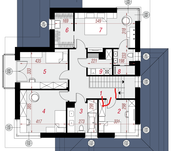

Prośba o zerknięcie doświadczonych kolegów na projekt - mam kilka zmian niekonstrukcyjnych i chętnie poznam Wasze zdanie :)
Zmiany to np: skasowanie balkonu na 1p, zmniejszenie pralni w związku z planem na małą saunę w łazience prywatnej, wykonanie wiaty od strony  garażu na całą długość garażu ( na 2 auta).
Z dodatków które chcę w domu:
1) pompa ciepła powietrze-powietrze
2) Fotowoltanika 10kWp
3) Prawdopodobnie mała centrala wentylacyjna - czy z rekuperacją to się zastanawiam
Pomijam adaptację terenu (podlewanie, koszenie, bo na to przyjdzie czas).
Z góry dzięki za Wasze przemyślenia :)

Popieram skasowanie balkonu - przy dużym ogrodzie nie jest konieczny, a bywa czasem problemem i niepotrzebnym kosztem.
Pompa powietrze powietrze - kolega taką grzeje i jest zadowolony. Ja mam powietrze woda i też chwalę :)
Zastanowiłbym się tylko, czy potrzebne będą aż 3 łazienki. I nie chodzi o większe koszty, a o fakt, że dodatkowe miejsce do czyszczenia, sprzątania. My mamy dwie, znajomi także i nikt nie narzeka żeby było mało. Natomiast dwóch kolegów ma dwie łazienki na górze i twierdzą, że obyłoby się bez tego. U koleżanki nie zrobili trzeciej łazienki od razu (w sensie wykończenia) i już kilka lat mieszkają, mają tam graciarnio garderobę i chyba tak zostanie ;)

3 łazienki - w planach mamy przygarnięcie któregoś z rodziców za kilka lat, wiec to raczej komfort.
Teraz w mieszkaniu mamy 2 i to jest ok, bo nikt nie wchodzi sobie w drogę.
Łazienka prywatna na pietrze to takie połączenie z sauna i komfort dla żony.
Duża łazienka na gorze - dla gości / syna.
A na dole - to wiadomo.

Ja bym się zastanowił nad wymiarami garażu. Według mnie za mały jak na 2 samochody + ewentualne rowery etc. 6m dł. garażu nawet na sam samochód szału nie robi. Będzie krótko i ciasno.
Zgadzam się ja mam 34 i przy avensis i 207 jest mało miejsca, to znaczy mieszczą się ale brakuje komfortu szerszego otwierania drzwi.

- cały dom w podłogówce, ja w sypialniach na górze mam grzejniki - ani to ładne, przy malowaniu przeszkadza,
- w łazienkach daj grzejniki drabinkowe elektryczne - włączasz kiedy chcesz
- łazienka na dole bardzo mała - też mam podobną, okazało się że to z niej praktycznie każdy korzysta najczęściej, bo nikomu się nie chce lecieć na górę do dużej:)
- koniecznie rekuperacja, mam z odzyskiem wilgoci - nie znoszę zaduchu w domu
- pamiętaj o wyjściach na klimatyzacje - prędzej czy później ją zamontujesz
- garaż jak największy mam 5,5x5,5 - co najmniej o metr w każdym kierunku za mały na styk parkuje 2 samochody
- już na etapie fundamentów pamiętaj o przepustach na świtłowód - najlepiej z wyprowadzeniem za ogrodzenie, czy nawadnianie ogrodowe
- jak nie ma kanalizacji to szambo jak najbliżej drogi, a najlepiej z podłączeniem w płocie - z szambiarki potrafi kapać co zostawia plamy na kostce.
- POSTAW PARTERÓWKĘ - w Twoim przypadku jeszcze nie za późno:D

W dniu 8.11.2020 o 14:40, punktak napisał:
Ogólnie w nowym domu zastanawiałem się nad pompą PP i ogrzewaniem nadmuchowym, ale po przeanalizowaniu minusów wróciłem do koncepcji: wodna podłogówka plus PC PW plus 5-6 kW PV do tego klimatyzator
Dlaczego konkretnie zrezygnowałeś z pompy PP?
Ja planuję właśnie takie ogrzewanie. Oczywiście z rekuperacją i matami grzewczymi w pomieszczeniach z płytkami.
Konkretnych powodów w moim przypadku było kilka, w Twoim mogą nie być tak istotne. Po kolei:
- będę budował dom parterowy, prosty, bez użytkowego poddasza. Dla rozkładania rur nawiewu sytuacja idealna, ale dom będzie murowany a więc posiadający dużą akumulacyjność i tu już punkt dla podłogówki.
- 11 lat mieszkania w domu z podłogówką (wcześniej całe życie w blokach z grzejnikami plus epizod z promiennikami podczerwieni w pracy) powoduje że komfort podłogówki jest nadrzędny.
- niski koszt ogrzewania i możliwość akumulacji w taniej taryfie, plus możliwość wykorzystania PV w drogiej też przemawiają za wodną podłogówką.
Zaletami ogrzewania nadmuchowego są szybkość uzyskania żądanej temperatury i możliwość połączenia z rekuperacją i klimatyzacją choć jest to  jest technicznie trudne. Jednocześnie ta szybkość reakcji powoduje że po wyłączeniu nawiewu szybko zaczyna się robić chłodno - z mojego punktu widzenia, gdy zakładam że w domu zawsze ktoś jest - to problem. Wiele osób doradza dołożenie do ogrzewania nadmuchowego słabych kabli grzejnych w podłogę - niweluje to "chłód" podłogi, ale podnosi koszt eksploatacyjny... Nie podoba mi się taka "proteza" komfortu i przekombinowanie układu.
Mam ofertę od firmy która zrobiła taką instalację, rozmawiałem z jej użytkownikiem i choć generalnie jest zadowolony z efektu końcowego, to jednak odradza.
Oferta dla mnie przewiduje "Pompę ciepła Daikin SkyAir Smart FBA50A+RZAG50NY1  6 kW" razem z nagrzewnicą wstępną 3kW plus wykonanie instalacji za 30 kPLN brutto. Ale nie ma w tym rekuperacji - to wymaga dopłaty: 9 kpln za centralę wentylacyjną z odzyskiem wilgoci plus 6 kpln za przystosowanie jej do włączenia do układu ogrzewania nadmuchowego....Dochodzi jeszcze kwestia uzyskania CWU....czyli dodatkowa PC do cwu lub bojler.
I jeszcze moje odczucia z wizyt w różnych domach z różnymi wariacjami ogrzewania nadmuchowego. Piszę o komforcie, bo koszt zależy od sposobu użytkowania i "progu komfortu".
Najgorsze rozwiązanie to kilka klimatyzatorów w różnych pomieszczeniach. Zawsze czuć powiew na twarzy, hałas też czasami. Potem jest  klima kanałowa do grzania i chłodzenia. Niby to samo co kanałowa PC PP, to może problemem była sama instalacja - co potwierdzało by zasadę że podstawą takiego układu jest dobry projekt.
W zasadzie jedynym rozwiązaniem jakie mi się spodobało było to którego wycenę podałem. Firma wie co robi i jak widać ma na to cenę. Nie ma żadnego hałasu, pomieszczenia są równomiernie ogrzewane.
Po przeanalizowaniu za i przeciw wybrałem sprawdzone rozwiązanie, czyli wodną podłogówkę plus PC PW do grzania i cwu. Potem klimatyzację w salonie i ewentualnie w jednym pokoju. Celuję w Daikina 4 kW na R32 i  samodzielnie zrobioną podłogówkę - całość za 30 kpln. Do tego reku z odzyskiem wilgoci (Daikin lub Mitsu Loosnay za 5kpln) i samodzielnie ułożona wentylacja do 9 kpln za wszystko.
Dzięki za odpowiedź.
Szczerze powiedziawszy to faktycznie ciężko znaleźć firmę, która ogarnia tego typu instalację. Ja na razie załatwiam papiery do budowy, ale już wstępnie sobie wszystko planuję i umawiam ekipy.
Mój dom to też porterówka z lekkim stropem ok 130 m2.
Rozmawiałem z jednym człowiekiem, który zna się na rzeczy i wstępnie oszacował mi koszt instalacji na 15000 zł z pompą mitsubishi 5kW, więc wysoka pólka. Dodatkowo ten model, posiada duży zakres modulacji - potrafi zejść do 150W. To ważne, bo nie wiem czy dobrze się rozumiemy ale takie instalacja powinna chodzić cały czas, bez wyłączania. Na akumulacji mi nie zależy, bo na 100% będzie fotowoltaika. Poza tym inwertery PP osiągają wyższe SCOP niż pompy gruntowe więc czy zapłacę 1500 czy 2000 zł rocznie za ogrzewanie, większej różnicy mi nie zrobi.
Sam koszt rozłożenia rurek pod podłogówkę to kila tysięcy.
Do niedawna raczej stawiałem na pompę PW, ale kompletna instalacja, z podłogówką to bliżej 35-40k. Za te pieniądze to mam kompletne ogrzewanie PP+maty w łazienkach i kuchni+rekuperacja. Jeszcze na pompę ciepła do CWU wystarczy. Bo sprawa CWU to wg mnie największy problem HVAC.
Zgoda, ale jak już pisałem fotowoltaika nie jest remedium na wszystko. Podłogówkę (kompletną) wykonam sam, pozostaje droga inwestycja w PC PW. Rozważałem kable - przy niskim zapotrzebowaniu na ciepło do ogrzewania to ciekawa alternatywa dla wodnej podłogówki z drogą PC, ale widmo uzależnienia się od prądu mnie przeraża.
Odnośnie pracy ciągłej PC - zgoda, tylko że mając zakumulowane ciepło w płytach grzejnych jestem w stanie zmusić PC do pracy na minimum mocy w drogiej (lub całkiem ją wyłączyć) a w taniej podbić moc. Ciężka konstrukcja budynku w tym pomoże, dlatego napisałem że budując szkielet wybrałbym PC PP.
Tak naprawdę koronnym argumentem przeciw PC PP okazał się brak komfortu w większości spotkanych rozwiązań - nie mam doświadczenia w wentylacjii, atrochę człowiek za stary na metodę prób i błędów.

Mały update po 3 tygodniach.
1) Wybrana pracownia projektowa która przeprowadzi proces uzyskania PnB -> do Świąt dokumenty mają zostać złożone
2) Projekt do delikatnej zmiany -> powiększenie garażu o 1m na długość i szerokość -> łącznie garaż ok 50m2 i kotłownia większa o kila m2
3) Rezygnacja z kominów na rzecz centrali wentylacyjnej i rekuperacji -> zamiast kominka będzie biokominek - w gminach ościennych jest zakaz palenia, więc kwestia czasu jak będzie to u mnie
W trakcie rozważania jest zmiana stropów -> ogólnie projekt zakłada bardzo dużo stali. W planach wymiana stropu nr 1 na systemowy, a stropu nr 2 na drewniany lub teriva-> powinno to ograniczyć koszty.
