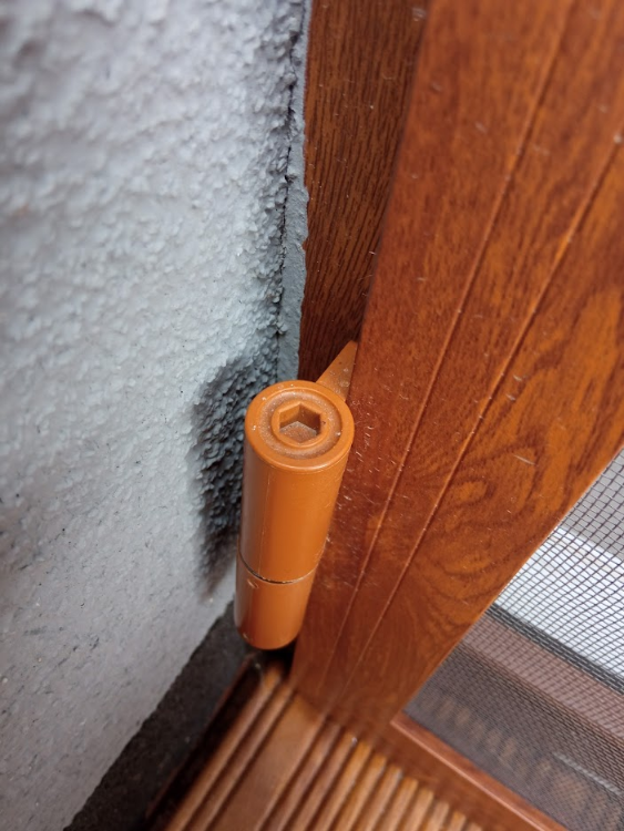

Wiecie czy da się regulować sprężynę w takich zawiasach? Imbus się kręci tylko w jedną stronę, nakręcając ją coraz bardziej. A ja bym chciał ją poluzować, bo za mocno zamyka, aż moskitiera odskakuje od drzwi od impetu.
