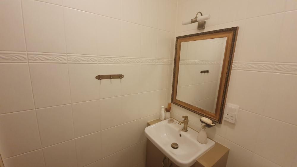

Malowałem. Beżowe na biało. Ponad pół roku temu. Jak na razie jest ok.
Wałek? Natrysk? Możesz napisać jaka to farba?
Przynajmniej na foto wygląda całkiem całkiem.
najpierw fugi dwa razy cienkim pędzelkiem bo byli ciemno brązowe , potem zgodnie z instrukcją dwa razy wałkiem kafle.
Farba taka o z leroy.
Edit :
Tak to wygląda z bliska (nie wiem czy widać na foto)
Efekt "morki" jest ponieważ taka była struktura kafla. Na idealnie lustrzanych nie malowałem więc nie wiem jak wychodzi.
