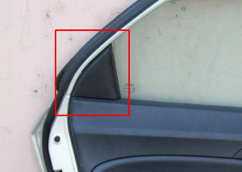

A czym przykleić odpadającą tapicerkę w N126 ?
