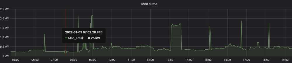

Ja mam jałowe zużycie zwykle 160-260W:
Jest u mnie trochę gratów co chodzi non stop: reku, inwerter podtrzymania, monitoring (ok 60W), serwery, routery, wzmacniacze, lodówka, wentylacja, w nocy oświetlenie terenu i domu.
W dzień podbijają urządzenia i praca kompów (dzieci onlinie + ja) do ok 500W. Oświetlenie jak widać znikome. Te peaki to zwykle hydrofor.
