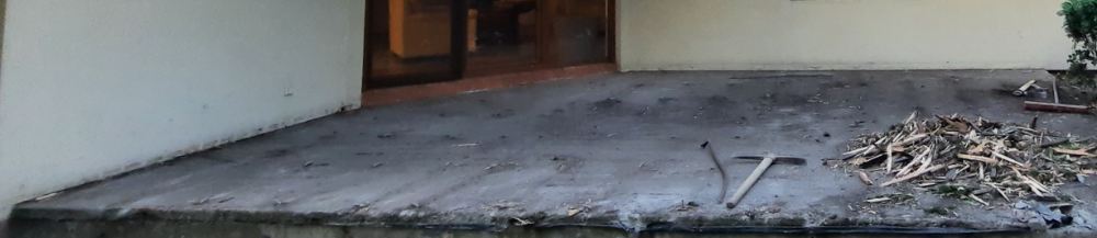

Cześć, kupiliśmy domek, który miał już przygotowane miejsce na taras - krawężniki, trochę kamienia itp, mniejsza z tym.
W tym roku chcemy ułożyć na nim kostkę, problem w tym że będzie ona wychodzić na elewację.
Najlepiej przedstawia to zdjęcie.
Moje pytanie brzmi, czy możemy normalnie ułożyć kostkę do elewacji, czy trzeba ją dodatkowo zabezpieczyć przed wilgocią?
Dodam że nad tarasem jest balkon + mocno wysunięte okapy, które w pewien sposób ograniczają zalewanie tego miejsca przez deszcz.
Co radzicie?

Tam widzę jest izolacja tylko nisko, na poziomie fundamentu?
Wyżej pod drzwiami nie ma?
Więc tam IMO trzeba dać izolację i ocieplenie.

Jeżeli będzie to zrobione zgodnie ze sztuką i ze spadkami to nic nie powinno się dziać. Można jedynie od dylatować kostkę od elewacji jakimś elastycznym materiałem jak silikon. U siebie mam kostkę od strony tylnego wyjścia gdzie stoją śmietnika, kostka w ok drzwi dochodzi od tynku. Nic się nie dzieje.

U mamy taras jest tak zrobiony, że kostka dotyka elewacji. Od dobrych kilku lat nic się nie dzieje. Nawet jak leje, to woda która się tam dostanie spływa niżej do ziemi. Ważem, żeby wypełnić to czymś przepuszczającym (piasek, żwir) oraz zrobić lekki spadek. No i zaizolować część bezpośrednio pod oknem.
Widzę, że po sąsiedzku kilka domów ma kostkę dotykającą do tynku, więc to częsty przypadek.
Ja mam kostkę na tarasie i zrobiłem tak - izolację fundamentu wyciągnąłem wyżej a dodatkowo na warstwie podsypki betonowej ulozylem dwa pasy papy i opalarką zgrzałem ją do elewacji do wysokości kostki zrobiłem to po to by wody opadowe nie wnikały w grunt przy domu, jedna rada nie kładź kostki jasnej płukanej nie zapanujesz nad czystością, a i jak masz taras od południa nie kładź białej albo bardzo jasnej.

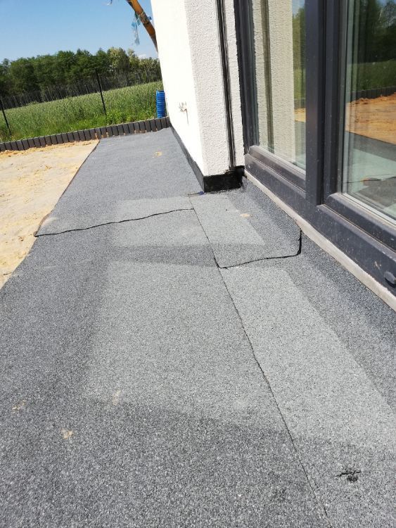

Witam serdecznie. Mam pytanko. Mam taras w podobnej konfiguracji. Niestety po 2 latach elewacja ciągnie wodę kapilarnie i zaczyna odpadać. Oczywiście to wykonawca twierdzi, że to nie jego wina.   Czy zastosowanie izolacji poziomej w postaci np papy fundamentowej zatrzyma wilgoć na elewacji? Załączam 2 zdjęcia. Jedne jest po rozbiórce drewnianego tarasu. Elewacja nie styka się z wylewką betonową. Na drugim zdjęciu taras z kostki. Pozdrawiam
