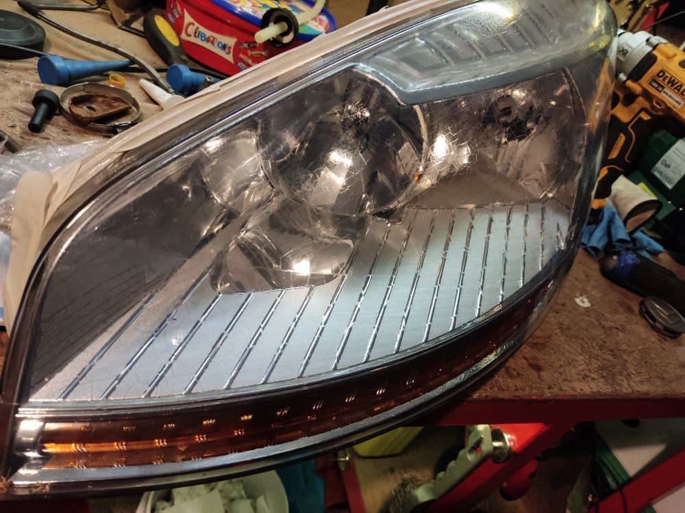

Malowanie lampy lakierem UV, co poszło nie tak?
Były papiery wodne 600, 800, 1500, 2000, 2500, potem oklejenie lampy i odtłuszczenie klosza. Dziś malowanie i mam taki efekt.
Co poszło nie tak? Lakier jakiś podobno dobry, ważność 3 lata od daty produkcji ale data niewidoczna. Kupiony chyba w połowie 2020. Mógł złapać temperaturę lekko poniżej zera którejś zimy.
Za szybko odparował, albo za mało w nim rozpuszczalnika. Ile trzepales przed? Jaka temp puchu i pomieszczenia?
Trzeba bylo pod malowanie skonczyc tarcie  na papierku 1200 i najpierw prysnac cienka warstwe kontaktowa. I malowac cienkimi warstwami.
Po użyciu papieru użyłbym bezbarwnego podkładu do plastiku a póżniej lakier. Jakość lakieru długo nieuzywanego to sprawdziłbym np. jakimś kawałku pleksi.
Lakier splynal. Po 2500 to polerka a nie lakierowanie.
A jak lakier to trzeba skonczyc na nizszych gradacjach
Mieszany około 5 minut. Lakier stał od dwóch dni na parapecie w kuchni, więc miał 20 stopni minimum. Malowane w garażu, gdzie było około 15

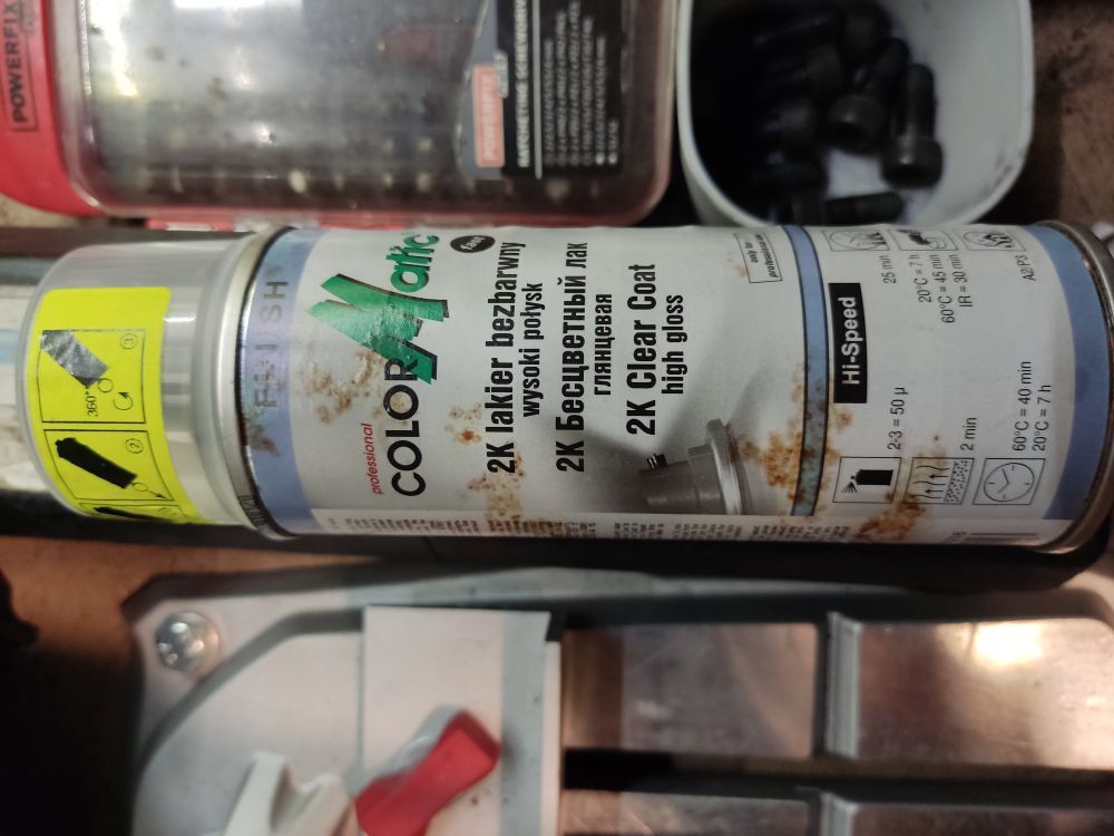

ja robiłem gradacją papieru 600, pajączków całkowicie nie zlikwidowałem, na to położyłem z7-10 warstw;] lakieru bezbarwnego z utwardzaczem w spray, i tez po kilku latach na górze lamp zaczął powoli schodzić lakier

mnie się kiedyś zrobił taki "marmurek" na lakierze kiedy zrobiłem za długą przerwę między kolejnymi warstwami - tak jakby poprzednia zbyt mocno wyschła i nowa warstwa lakieru ponownie rozpuściła poprzednią  - może to jakaś wskazówka.
Edytowane przez Azbest
Miałem kiedyś podobny efekt jak było zimno w pomieszczeniu oraz lakierowany przedmiot (felga stalowa) był zimny

A ja użyłem tego.
Efekt jest bardzo dobry. Póki co przeżyły zimę i dalej jest OK.

Wygląda na to, że położyłem za grubo lakieru. Ale... Lampa zeszlifowana ponownie, wzorki się zgubiły a po dojściu do 1500 i powyżej powracają. Zeszlifowałem raz jeszcze i to samo. Ostatecznie pociągnąłem pastą do lamp i jest połysk ale wzorki też są.
Widocznie do konca nie usunales warstwy uv z lampy.
nie bardzo rozumiem co masz na myśli
Plastik lamp jest zabezpieczony powłoką UV, jeżeli tarłeś reflektor i nie widziałeś odcięcia w miejscu szlifu to nie usunąłeś fabrycznej powłoki chroniącej przed słońcem.
Lampa, zanim się za nią wziąłem, miała lakier w połowie złuszczony. Nie ma możliwości aby pozostało z niego cokolwiek na jakiejś połowie klosza. Natomiast nie zaobserwowałem jakiegoś odcięcia szlifując pozostałą resztę
