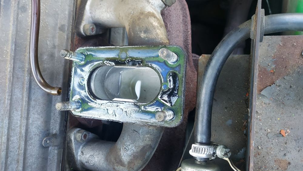

W końcu znalazłem chwilę żeby wyjąć gaźnik do naprawy.
Silnik mocno kopci na czarno, jest słaby i rosnie poziom oleju - a raczej benzyna miesza się z olejem.
Nie wiem jaka jest budowa kolektora, ale benzyna to chyba nie powinna stac?
Silnik to stara skoda 1.3, mam to w widlaku z 1999 roku.

dokładnie to samo miałem napisać plus sprawdzenie szczelności iglicy. Sprawdź serwisówkę i ustaw zamykanie dopływu paliwa (robi się to w pionie i najlepiej dobrać pręta o wymiarach jak w instrukcji, aby 2 pływaki były równo dogięte - jeżeli są 2).
Nie powinna, albo coś z pływakiem, albo coś się zatkało czy przywiesiło.
U siebie miałem podobny problem, gość który regenerował gaźnik przykręcił dekiel zaworka w złej pozycji, wskutek czego kanałem benzyna sączyła się do kolektora. Silnik ciężko odpalał, dymił na czarno i zalewał świece, w kolektorze była beznyna. Wystarczyło poprawić dekielek.
@sherif tutaj jest elektryczna pompka paliwa, niskociśnieniowa, możliwe że coś z nią nie tak i pompuje cały czas. Nie ma powrotu. Gaźnik mam rozebrany, w tygodniu go poskładam wg serwisówki i się okaże co i jak.
@K.3 silnik z widlaka, samemu go uruchomię  :]
