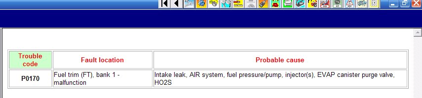

może to pomoże :

Jak zmieniłes jedną pompę na drugą i nie przyniosło poprawy to obstawiałbym raczej coś innego (jak napisali wyżej koledzy)

Tak sie zastanawiam. Moze to katalizator powoduje powstawanie u mnie takiego bledu?? Jeszcze sie ponownie nie zapalil, ale jak na razie nigdzie nie bylem w trasie. Moze w niedziele go przegonie troche.
> troche.
Być moze masz racje. Masz 2 sondy - u mnie nic takiego nie pokazuje się, bo pewnie nawet nie mam takiego bledu w centralce 893goodvibes.gif

Jak na razie blad sie nie pojawil. Zmieniona przepustnica oraz pozniej jeszcze swiece. Wczoraj wrocilem z nad morza i jest ok. Przejechalem od wymiany juz ze 2000 km, z czego ponad 800 w trasie nad Baltyk i do domu - nie pojawil sie. O dziwo samochod mniej pali, w trasie srednie zuzycie wyszlo 4,6l/100km, jadac z predkoscia do 110km/h. W drodze powrotnej okolo 5l, bo badziej deptalem. Ale najwazniejsze, ze kontrolka "MIL" sie nie zapalila. Ciekawe co bylo powodem jego ciaglego sie pojawiania?? Swiece czy przepustnica??

Dlugo sie nie nacieszylem. Znowu "kochany" blad sie pojawil. Przez poltora miesiaca byl spokoj az do dzis, zapalil sie podczas jazdy w trasie, jak punciaka troche przegonilem. Moze to nie przepustnica hmm.gif. Chociaz na starej przed wymiana na druga blad wystepowal bardzo czesto. Raz nawet pojawil sie 2 razy jednego dnia. Na tej 2-giej pojawil sie po raz pierwszy. Mam nadzieje, ze ostatni. Nie wiem co moglo byc przyczyna?? Kiepskie paliwo?? Jakos nie podobal mi sie jego zapach jak tankowalem ostatnio samochod.
> U mnie to sie dzieje juz od dluszczego czasu, bylem nawet z tym
> problemem w ASO ale sami tez nie wiedzieli o co biega.
> Mowile, ze sonda lamda padla albo katalizator. Sonde zmienilem i jest
> to samo, a jakby padl katalizator, to bylby blad kata,
a takiego
> nie ma.
> Moze to przepustnica. Mialem kiedys z nia problemy, zaraz na poczatku
> jak kupilem Punciaka.
> Tez w ASO nie potrafili do tego dojsc, dopiero samemu do tego
> doszedlem. Szfankowal potencjometr, ale go zrobielem. Mam druga
> przeputnice, razem z czujnikami, kolektorem dolotowym i
> wtryskami. Moze cos poprzekladam na probe i zobacze co bedzie.
> jesteś pewien... ????
Pewien to nie jestem, ale blad katalizatora ma swoj oddzielny kod bledu. A ten, ktory mi sie pojawil teraz i wystepowal jakis czas temu przed zmiana przepustnicy to P0170.
