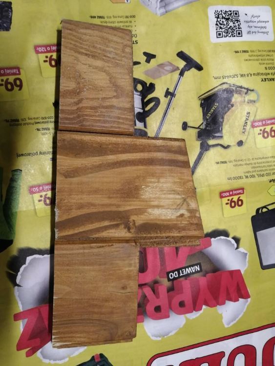

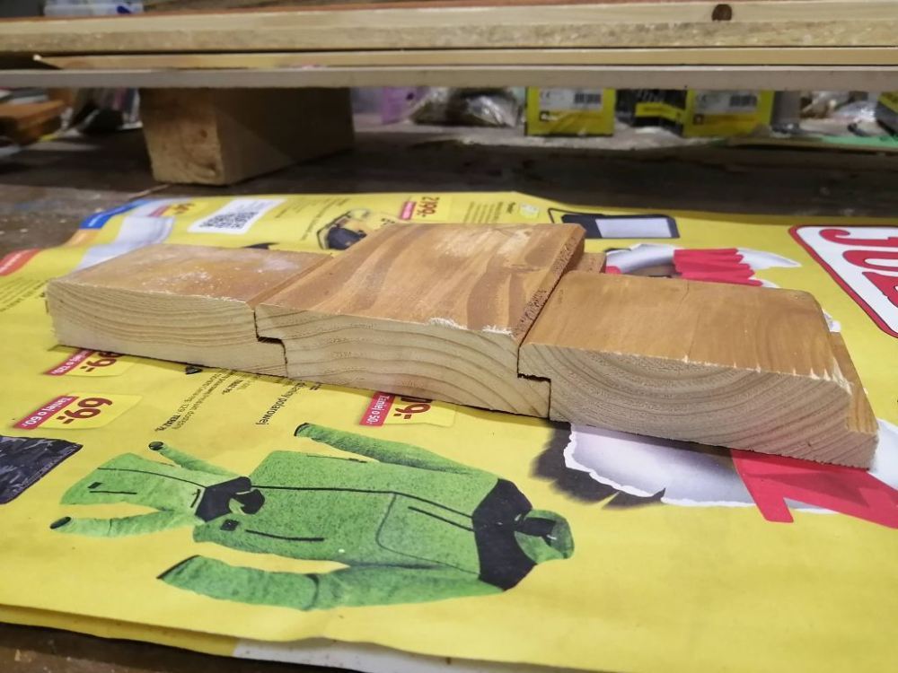

Robiłem w zimie taką szafę.
Boki dałem z desek na zakładkę.  Jakieś końcówki tego mam jeszcze, więc daję foto.
Było trochę zabawy.

fajnie wygląda :ok: Pewnie ciężki klamot wyszedł, co?
