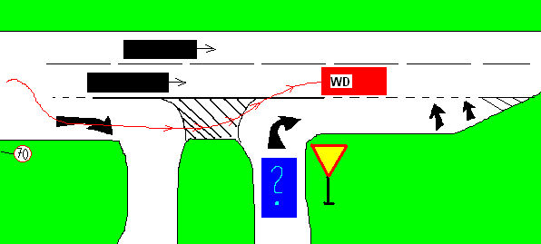

Zastanawia mnie następująca sytuacja...
Na początek obrazek:
Droga dwupasmowa, wszyscy jadą z lewa na prawo. W oryginale jest
estakada idąca łukiem, wszyscy mają pod górkę. Szczyt łuku
przypada praktycznie tam, gdzie odchodzi prawoskręt. Niestety, jest
gdzie się rozpędzić i nie wszyscy rozumieją ideę dwóch pasów, jadąc
jeden obok drugiego (pojazdy czarne). Czasem widuję też pojazd
WD (wariata drogowego) jadącego czerwonym szlaczkiem, "bo mu się
spieszy"...
Zwykle jadę pojazdem niebieskim. Chcę się włączyć do ruchu, ale nie
rozumiem komu mam ustępywać? Czy oznacza on konieczność
ustąpienia wariatowi? Ponieważ mam pod górkę, wariata zobaczę w
ostatniej chwili. Dobrze będzie jeśli tylko przód mi zetnie. Nie ma
szans wyhamować ze 100-120km/h
No i pytanie mam - skoro jest znak ustąp, to czy za każdym razem
muszę oglądać się, czy też spokojnie włączać ustępując pojazdom
"na swoim" pasie?
Nie chodzi mi o zdrowy rozsądek, bo ten wiem co mi mówi - chodzi o
to, co prawo o ruchu mówi
Wrocławiakom powiem że chodzi mi dokładnie o wjazd ze Strzegomskiej na estakade gądowską
Pojazdom jadącym prawym pasem.
Jeżeli go widzisz, to tak. Jeżeli go nie widac, to tak jakby go nie było.
Nie ma co zastanawiać. Wyjeżdżając niebieskim na pas rozbiegowy masz sytuację czystą - nikt nie ma prawa
pojawic się z lewej strony na tym pasie. Jeżeli WD Ci przyłoży (czego nbie życzę) to wina jest całkowicie po jego stronie.
teoretycznie masz pierwszeństwo
a praktycznie jeśli życie Ci miłe, trzeba mieć oczy dookoła głowy zlosnik.gif

Zatem wcielę się w be-niedobrego-policjanta :
- A skąd miałby pan wiedzieć iż tam jest obszar wyłączony z ruchu?
- Wczoraj tamtędy przejeżdżałem, to był....
- Co z tego ze wczoraj jeszcze był, a może w nocy zmienili organizację ruchu?
Proszę pamiętać iż podczas włączania się do ruchu, z drogi podporządkowanej
należy zachować szczególną ostrożność oraz ustąpić wszystkim pojazdom poruszającym się po drodze głównej.
A jak już pan to auto pozbiera z barierek, to zapłaci pan mandat karny w wysokości....
I co przedmówcy na taką hipotetyczną sytuację?
Ci którzy jadą z dołu - od Klecińskiej i Orlenu to na skrajnym prawym pasie mogą TYLKO skręcać w prawo ok.gif
Tak więc Ty wjeżdżając ze Strzegomskiej masz wolny pas, bo wcześniej jest część wyłączona z ruchu.
Na wprost idą tylko dwa pasy, a Ty jedziesz trzecim - bez kolizji z innymi kierowcami na tej drodze.

dużo tu widze zlosnik.gif znawców tematu zatem..........
Quote:
A-7 "ustąp pierwszeństwa" ostrzega o skrzyżowaniu z drogą z pierwszeństwem. Znak A - 7 znajdujący się w obrębie skrzyżowania dotyczy tylko najbliższej
jezdni
, przed którą został umieszczony.
Przepis ust. 5 stosuje się odpowiednio do znaku A-7 umieszczonego przed torowiskiem pojazdów szynowych lub w innych miejscach przecinania się kierunków ruchu.
Umieszczona pod znakiem A-7 tabliczka T-6c lub T-6d wskazuje rzeczywisty przebieg drogi z pierwszeństwem przez skrzyżowanie.
Quote:
jezdnia - część drogi przeznaczoną do ruchu pojazdów; określenie to nie dotyczy torowisk wydzielonych z jezdni;
Quote:
P-21 "powierzchnia wyłączona" oznacza powierzchnię drogi, na którą wjazd i zatrzymanie są zabronione.
a wnioski?????????

> Ustap pierszenstwa w tej sytuacji ma sie do wlnczania sie do ruchu
> podczasz konczenia sie pasa do tego wyznaczonego
Przecież zmieniając pas i tak musisz ustąpić pierwszeństwa pojazdom, znajdującym się na tym pasie.
Mnie już nie raz zastanawiał sens stawiania znaku w tej sytuacji (gdy dochodzi pas dla skręcających) - przecież ten znak NICZEGO tu nie zmienia.
tak więc WD ma prawo się tam znaleźć ?

Znak P-2 "linia pojedyncza ciągła" oddziela pasy ruchu o tym samym kierunku i oznacza ponadto zakaz przejeżdżania przez tę linię i najeżdżania na nią.
Nie powinien się tam znaleźć i za to dostanie mandat, ale nie on będzie winny kolizji:
Podobny temat
nie i za to dostanie mandat. ale za nieustapienie pierszenstwa moze dostac niebieski.
prawa takiego nie ma.....
ale jak się znajdzie to popełnia wykroczenie.....
za które należy mu się mandat......
lecz z drugiej strony ten co ma A-7 nadal musi ustąpić pierwszeństwa.....
jeżeli teraz wziąć pod uwagę warunki pogodowe, śnieg, itd.........
to co to zmienia dla tego co ma A-7...?????
nic.......
a jeśli ten obszar wyłączony bedzie niewidoczny....to dla tego WD zmienia dużo.......

IMO dla zdrowia i dla ochrony normalnych użytkowników brakuje fizycznego
odgrodzenia terenu wyłączonego, np barierą energochłonną
> a ja myślę że jest.......
Serio?
> a jak się pojawi to co......????
Ano nic. Należy reagować na debila.

Taaaaaaaa. Mówiąc szczerze, to nawet nie musiał w tej sytuacji zerknac w lewo.
Wjeżdżał bezkolizyjnie na specjalny pas. Tu nie ma o czym dyskutować.

No i słusznie. Ten pojazd, który wyjechał z tego zakreskowanego obszaru jak najbardziej jest włączającym się do ruchu (równie dobrze może wyjeżdżać z chodnika, rowu czy pola zaoranego).

Czyli źle sformułowałwem swoją odpowiedź - z sytuacji jaka występuje na tym skrzyżowaniu, jasno wynika, że jest tam pas przeznaczony sprecjalnie dla wjeżdżających na wspomnianą estakadę - stąd moje określenie, kto ma pierwszeństwo.
Borsuk, źle zaznaczyłeś - pas, na który wjeżdża się na estakadę nie kończy się:)
Pytałem przed chwilą kierowcę, który jeździ dokładnie na tym odcinku wracając z pracy ok.gif

Zapominasz o jednym wyjątku - tam się może pojawić pojazd uprzywilejowany, dlatego rozglądać się zawsze trzeba.
Poza tym teoretycznie nie musi się rozglądać, ale faktycznie to przez to może zginąc zgodnie z przepisami.
z całym szacunkiem.....
ale mylisz pewne pojęcia.....
dlatego zacytuję jeszcze raz......
Quote:
Włączanie się do ruchu
Art. 17. 1. Włączanie się do ruchu następuje przy rozpoczynaniu jazdy po postoju lub zatrzymaniu się niewynikającym z warunków lub przepisów ruchu drogowego oraz przy wjeżdżaniu:
na drogę z nieruchomości, z obiektu przydrożnego lub dojazdu do takiego obiektu, z drogi niebędącej drogą publiczną oraz ze strefy zamieszkania;
na drogę z pola lub na drogę twardą z drogi gruntowej;
na jezdnię z pobocza, z chodnika lub z pasa ruchu dla pojazdów powolnych;
a) na jezdnię lub pobocze z drogi dla rowerów, z wyjątkiem wjazdu na przejazd dla rowerzystów;
pojazdem szynowym - na drogę z zajezdni lub na jezdnię z pętli.
2. Kierujący pojazdem, włączając się do ruchu, jest obowiązany zachować szczególną ostrożność oraz ustąpić pierwszeństwa innemu pojazdowi lub uczestnikowi ruchu.
