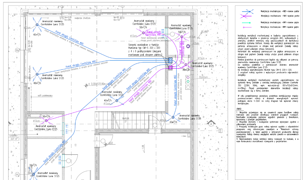

Jestem na etapie szykowania stropu - lany, monolit. W projekcie mam przewidziane kanały wentylacyjne okrągłe 90mm zalewane wewnątrz stropu - taki miałem pomysł. Jakiej firmy materiał kupić? Muszę je rozłożyć przed zalaniem stropu. Dodatkowo jaki docelowo zakupić rekuperator i na co warto zwrócić uwagę?
W stropie a nie pod wylewką ?
Takie 90mm w poprzek w stropie to sporo, chyba że projektant to przywidział.
U siebie robiłem w stropie tylko przepusty parter-dół AFAIR 2x250, po to żeby nie trzeba było kuć czy wiercić. Górę mam obsłużoną ze strychu.
Odnośnie reku to patrz na serwis, parametry, odpowiedni dobór do domu i nawyków, rodzaj reku a także łatwość sterowania i obsługi (jak wymiana filtrów).
Zainteresuj się modelami z entalpią (odzyskiem wilgoci). Wiele osób traktuje wilgoć w domu jako największego wroga, ale tylko jeśli mieszkają w starych budynkach z zaklejonymi/niedrożnymi kratkami wentylacyjnymi. W nowym domu z wentylacją mechaniczną już od drugiej zimy pojawią się problemy z wysuszonym powietrzem.
Powiem Ci tak, teraz każdy producent ma swoje wszystko.
Jak zalejesz w betonie to koniec.
A te 90mm to z izolacją już? Jaka izolacja?
Przeliczona jak?

Tak, wszystko było liczone od początku - projekt indywidualny.
Pytanie, czy jak zrobię kanały danego producenta to już całość muszę brać od niego?
obraz.png.df9f05e5c7426c4f24e1693bdc07d9ab.pngProjekt

W praktyce, jak chcesz mieć potem do kogo się zgłosić z uwagami, to tak
Kto (firma) robiła projekt, bo chyba ta co myślę i chciałem Ci polecić
