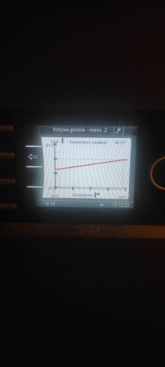

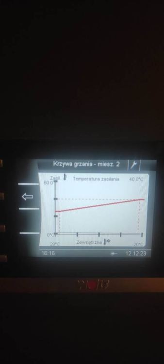

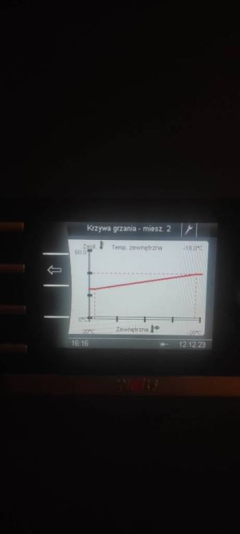

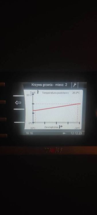

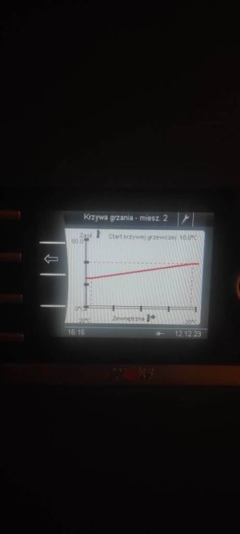

W Wolfie nie ma klasycznego sterowania krzywą grzewczą (jednoparametrową), za to jest 4 parametry:
Temperatura podstawy Krzywa ogrzewania
Punkt startu Krzywa ogrzewania
Norm.temp.zewn. Krzywa ogrz.
Temperatura zasilania Krzywa ogrzewania
Pytanie nr 1 - Być może ktoś zna dokładnie Wolfa i powie za co one odpowiadają (wstępną interpretację mam).

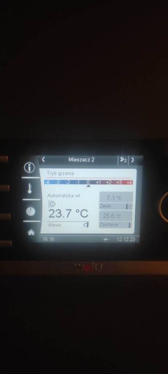

To co teraz robię to na pełnym przepływie (rotametry wkręcone, przepływy na pętlach max) próbuję ustalić temperaturę najchłodniejszego pomieszczenia (łazienki). Jak to złapię to będę w pozostałych pomieszczeniach skręcał przepływy.
Przy obecnych +5 st. C mam na zasilaniu 29-30 st. C. Pompa obiegu działa na 50% wydajności. Daje to w krytycznym pomieszczeniu niecałe 22 stopnie.
Wychodzi, że muszę albo podkręcić pompę (ale wtedy będzie słyszalna) albo podbić temperaturę zasilania.
Wydaje mi się, że te 29-30 na zasilaniu powinno być w pełni wystarczające do ogrzania pomieszczenia przynajmniej do tych 22.5 stopnia...

Mam cbg 21 i ustawione jak niżej.
