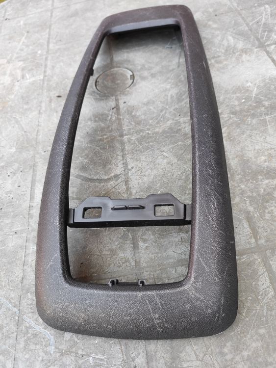

Ralph78 Napisano 8 Czerwca Udostępnij Napisano 8 Czerwca Hej, jak można usunąć takie rysy z porysowanego plastiku? Poprzednia właścicielka raczej niezbyt dbała o zapinanie pasa, do tego była funkcjonariuszem policji więc może też nosiła przy pasku broń lub kajdanki i stąd takie rysy. Myślałem o delikatnym użyciu opalarki, ale może są jakieś lepsze sposoby? Cytuj Odnośnik do komentarza Udostępnij na innych stronach More sharing options...

janusz Napisano 8 Czerwca Udostępnij Napisano 8 Czerwca 20 minut temu, Ralph78 napisał(a): Myślałem o delikatnym użyciu opalarki, ale może są jakieś lepsze sposoby? Myślę, że opalarka lekko zamaskuje ślady, ale ich nie zlikwiduje. Ja bym próbował zdjąć plastik i wtedy po całości delikatnie opalarka. 1 Cytuj Odnośnik do komentarza Udostępnij na innych stronach More sharing options...
Waldek40 Napisano 8 Czerwca Udostępnij Napisano 8 Czerwca w lanosie zapalniczką usuwałem takie zadrapania Cytuj Odnośnik do komentarza Udostępnij na innych stronach More sharing options...
janusz Napisano 8 Czerwca Udostępnij Napisano 8 Czerwca Godzinę temu, Waldek40 napisał(a): w lanosie zapalniczką usuwałem takie zadrapania Według mnie jedyna szansa to "grzanie" całego elementu (nie musi być cały jednocześnie), bo prawdopodobnie część podgrzewana zrobi się bardziej błyszcząca i nawet jeśli usunie rysy, to część będzie bardziej matowa, a podgrzana błyszcząca. 2 Cytuj Odnośnik do komentarza Udostępnij na innych stronach More sharing options...
Ralph78 Napisano 8 Czerwca Autor Udostępnij Napisano 8 Czerwca 1 minutę temu, janusz napisał(a): Według mnie jedyna szansa to "grzanie" całego elementu (nie musi być cały jednocześnie), bo prawdopodobnie część podgrzewana zrobi się bardziej błyszcząca i nawet jeśli usunie rysy, to część będzie bardziej matowa, a podgrzana błyszcząca. Spróbuje, dzięki. Cytuj Odnośnik do komentarza Udostępnij na innych stronach More sharing options...
mrBEAN Napisano 8 Czerwca Udostępnij Napisano 8 Czerwca 4 godziny temu, Ralph78 napisał(a): Hej, jak można usunąć takie rysy z porysowanego plastiku? Poprzednia właścicielka raczej niezbyt dbała o zapinanie pasa, do tego była funkcjonariuszem policji więc może też nosiła przy pasku broń lub kajdanki i stąd takie rysy. Myślałem o delikatnym użyciu opalarki, ale może są jakieś lepsze sposoby? Zapalniczka/opalarka i inne tego typu patenty Cytuj Odnośnik do komentarza Udostępnij na innych stronach More sharing options...

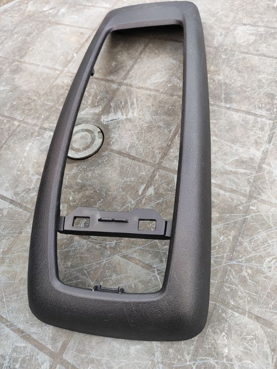

Igorek Napisano 10 Czerwca Udostępnij Napisano 10 Czerwca W dniu 8.06.2024 o 09:45, Ralph78 napisał(a): Hej, jak można usunąć takie rysy z porysowanego plastiku? Poprzednia właścicielka raczej niezbyt dbała o zapinanie pasa, do tego była funkcjonariuszem policji więc może też nosiła przy pasku broń lub kajdanki i stąd takie rysy. Myślałem o delikatnym użyciu opalarki, ale może są jakieś lepsze sposoby? Zdemontuj element i delikatnie podgrzewaj opalarką. Miałem taki przypadek: Zastosowałem metodę z opalarką i wyszło tak: 5 Cytuj Odnośnik do komentarza Udostępnij na innych stronach More sharing options...
bengamin Napisano 10 Czerwca Udostępnij Napisano 10 Czerwca (edytowane) W dniu 8.06.2024 o 12:49, Ralph78 napisał(a): Spróbuje, dzięki. Podgrzewaj miejscowo opalarką na jakimś fragmencie, nie rób na zbyt dużej powierzchni. Lepiej wolniej i dłużej niż zbyt szybko i przegrzać - potem już jest ciężej to wyprowadzić. Podpowiem, że najpierw zrobiłem sobie taki jakby odcisk -stopiłem kawałek plastiku, zrobiłem sobie taki placek z uchwytem, potem to podgrzałem i miałem odcisk powierzchni Potem punktowo podgrzewałem a jak już było prawie gotowe to fakture odbudowałem tym stempelkiem. To było bardziej szukanie sobie zajęcia na kilka godzin i zimowy wieczór w garażu ale osłona tunelu wyszła jak nowa. Edytowane 10 Czerwca przez bengamin 2 Cytuj Odnośnik do komentarza Udostępnij na innych stronach More sharing options...
Ralph78 Napisano 10 Czerwca Autor Udostępnij Napisano 10 Czerwca Zdemontuj element i delikatnie podgrzewaj opalarką. Miałem taki przypadek: Zastosowałem metodę z opalarką i wyszło tak: Patrzyłem i ciężko będzie to zdemontować samemu, ten element jest bardzo zabudowany zarówno od góry jak i po bokach. Ładnie ci to wyszłoWysłane z mojego SM-S928B przy użyciu Tapatalka Cytuj Odnośnik do komentarza Udostępnij na innych stronach More sharing options...
Ralph78 Napisano 22 Czerwca Autor Udostępnij Napisano 22 Czerwca Niestety, dzisiaj próbowałem i prędzej się plastik stopi niż się rysy zamaskują. Jest ich za dużo i są za głębokie, pozostaje wymiana całego elementu.Wysłane z mojego SM-S928B przy użyciu Tapatalka Cytuj Odnośnik do komentarza Udostępnij na innych stronach More sharing options...
