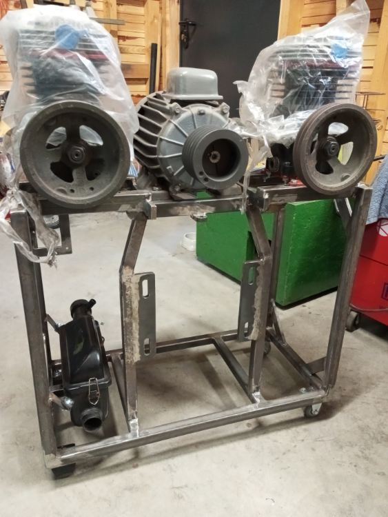

Obecnie robią ramę, do której będą zamocowane wszystkie elementy, czyli dwie sprężarki, silnik, pompa oleju, filtr powietrza i włącznik.
Właśnie skończyłem spawać ramę, do której będą przykręcone dwie sprężarki, silnik, pompa oleju, obudowa filtra powietrza, włącznik i presostat.
Trochę to było skomplikowane, bo trzeba było wszystko wymierzyć tak, żeby pasy klinowe były prosto ustawione. A będzie ich pięć.
Do tego jeszcze musiałem zrobić mocowania sprężarek i pompy oleju tak, żeby można je było przesuwać względem silnika, po to żeby naciągać pasy klinowe.
Jest z tym trochę zabawy, ale przynajmniej mam czym zająć umysł i wypełniam sobie wolny czas.
IMG_2025-03-20-16-17-04-196.jpg.504b56ceeb0ac34ee373cf49ae126358.jpgIMG_2025-03-20-16-16-36-477.jpg.32030f5544741f5015031bb6e0bc8883.jpgSprężarki mają fabryczny napęd za pomocą dwóch pasów klinowych, a ponieważ są dwie to są cztery pasy. Piąty jest do napędu pompy oleju.

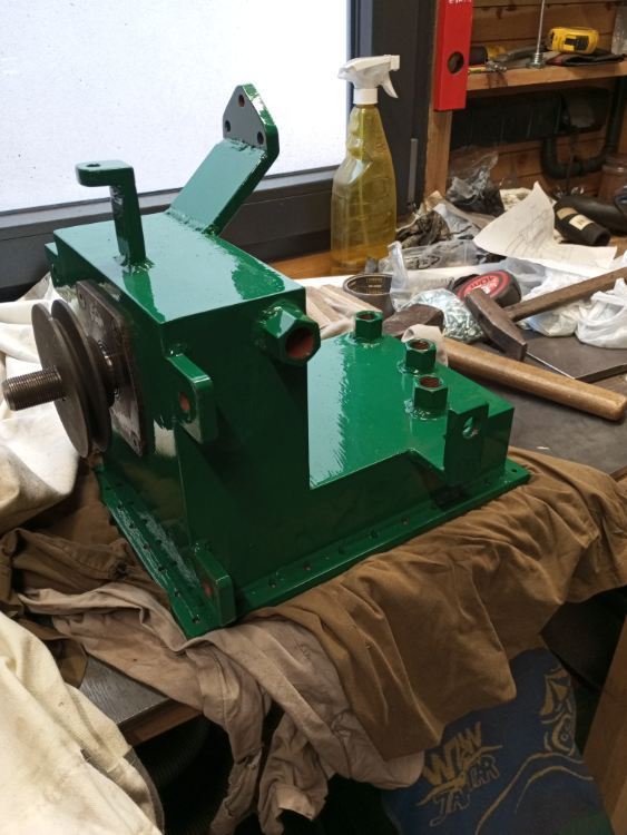

Pompa jest już całkowicie zbudowana przeze mnie, od podstaw i jest już gotowa. Czeka tylko na zamontowanie wszystkich "podrobów".
Rama całego kompresora też jest już gotowa. Obecnie spawane są już tylko uchwyty na m. in. obudowę filtra powietrza, włącznik itp.

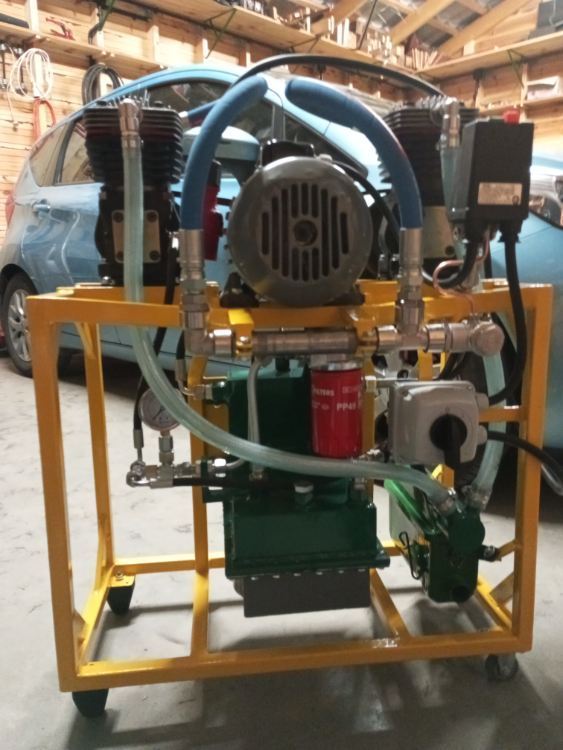

Dwa dni spędziłem na kombinowaniu jak wykonać i gdzie umieścić coś na kształt kolektora. Ma on służyć do podłączenia przewodów podających powietrze ze sprężarek i do łączenia z instalacją pneumatyczną w garażu.
Kolektor ten ma też mieć zawór zwrotny oraz ma być na nim zamontowany zawór ciśnieniowy z dekompresatorem.
Niby prosta rzecz, a jednak nie do końca. Musiałem wstępnie zamontować wszystkie elementy sprężarki, łącznie z przewodami do smarowania i dopiero wtedy patrzeć jak zrobić i gdzie zamocować ten kolektor.
Wczoraj ostatecznie został on zrobiony i wstępnie napasowany. Jest wykonany z niklowanych, calowych mosiężnych kształtek i fragmentu calowej, nierdzewnej, grubościennej rury. Wszystko zostało poskręcane i czeka na przymocowanie do ramy.

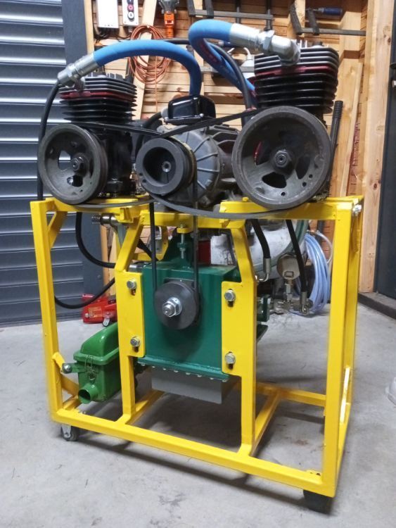

Kompresor gotowy.
Póki co to zrobiłem tylko próbę silnika. Kręci się.
Ostatecznej próby jeszcze nie zrobiłem bo pompa oleju nie ma jeszcze korka spustowego do misy oleju. Ma być korek magnetyczny i czekam na kuriera.
IMG_2025-04-29-20-20-52-639.jpg.e13eaca900873eb2be4c21a43c7a77ca.jpgIMG_2025-04-29-20-20-26-970.jpg.e0bbede205cc9e633ca9a61685f41b9a.jpg

Paski założone, całość została uruchomiona, wszystko działa.
Pompa oleju pracuje idealnie, podaje ciśnienie 5,5atm.
Ilość oleju w pompie wynosi 5 litrów. Olej całkowicie syntetyczny Shell 10W-60.
Najpierw uruchomiłem pompę oleju, wstępnie wlałem troszkę oleju do pompy, żeby nie pracowała na sucho i żeby zassała olej.
Po uruchomieniu, przez chwilę, manometr pokazywał 0, ale po zassaniu i napełnieniu filtra ciśnienie wzrosło i się utrzymywało.
Zostawiłem pompę włączoną żeby odpowietrzyły się przewody olejowe sprężarek i żeby olej wypełnił ich kanały olejowe.
Gdy już byłem pewny, że olej jest w sprężarkach to założyłem resztę pasków klinowych i uruchomiłem całość.
Zostawiłem kompresor włączony na około pół godziny.
Nie ma żadnych nieszczelności, wszystko się stopniowo nagrzewa, olej zrobił się mocno ciepły, ale nie na tyle żeby się oparzyć.
Na razie kompresor nie pompował powietrza do żadnego zbiornika ale myślę, że i z tym nie będzie problemu.
Podsumowując, wszystko zakończyło się sukcesem.
