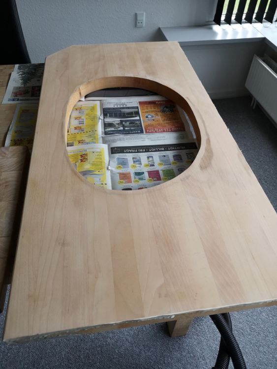

Przed szlifowaniem to było pomalowane czarną farbą. IMG_20201021_144654.jpg.289e31c2b7b95d051e540d1fd040ec66.jpg
