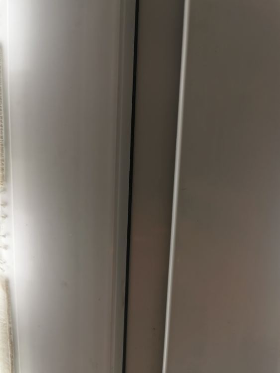

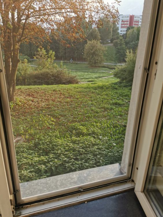

Proszę wytłumaczcie mi po czym poznać jakie jest okno: zlicowane /niezlicowane?? I o co w tym chodzi. Chcę zamówić moskitiere i potrzebne są takie informacje
Foto okna niżej
Tak się nie montuje moskiter. Mierzysz otwór po otwarciu okna,i ramkę z siatką wstawiasz w otwór okienny. Zabezpieczasz klipsami.

W 3 szybowe nie wstawisz ramki, więc to pewnie zlicowane. 2 szybowe mają wnękę na ramkę z siatką.

Wg mnie są niezlicowane.
Jak poznać?
Patrzysz od zewnątrz po zamknięciu skrzydeł. Jeżeli powierzchnia profilu ościeżnicy / słupka jest w jednej płaszczyźnie z powierzchnią profilu skrzydła to jest zlicowane. Jeżeli powierzchnia profilu skrzydła jest cofnięta do wewnątrz w stosunku do powierzchni profilu ościeżnicy to jest niezlicowane.

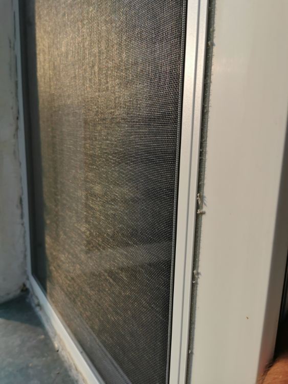

Mały up, niestety ale to dziadostwo czyt. biedronki jakoś i przez to przełażą.... :sciana:. Pewnie są miejscami jakieś szpary i włażą tamtędy🫣
Pytanie czy przez inne nie przełażą?
Tylko niech nie wypowiadają się ci co u nich tych robali nie ma:phi:
myślę, że te moskitiery musiałby być fabrycznie dopasowane do okna. Ale i tak jestem zadowolony z tych co mam:oki:
Domów sobie trochę klipsów, może są za rzadko i nie przylega dokładnie np w rogach.

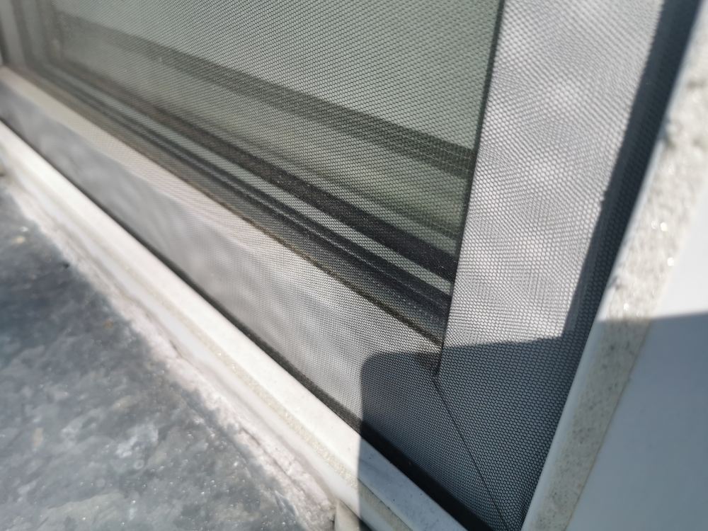

Podbijam.
Myślę żeby z zewnątrz ta ramkę jakoś uszczelnić albo jakąś taśma okleić dookoła ramki albo silikon???
Tylko co będzie lepsze i coś odporne na warunki atmosferyczne🤔🤔

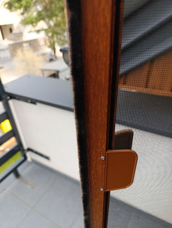

Taka włochata taśma jak daje się na czoło drzwi przesuwanych do garderoby ( żeby nie waliły w ścianę jak je zamykasz)
O
https://allegro.pl/oferta/szczotka-odbojowa-do-szafy-4-8-x-4-mm-z-klejem-9664014980
Idzie między ramę moskitiery i do niej to orzyklejasz a ramę okna
O
Mam taką na ramach siatek, które zamykają się na otworach drzwi balkonowych  👍
