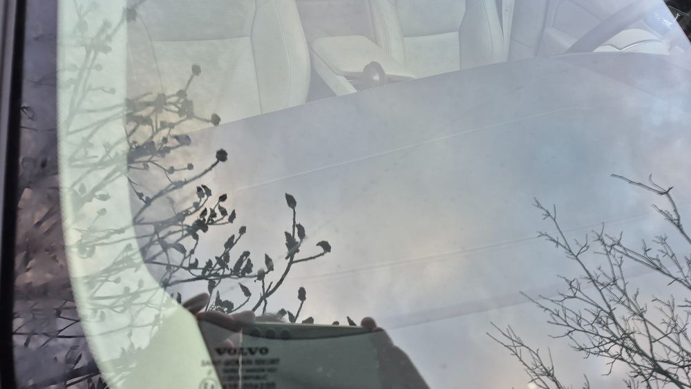

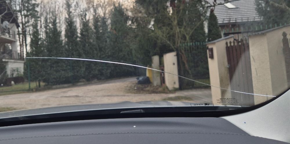

Dzis wsiadam i taki mam widoczek:
Od zewn:
Pęknięcie na ok 30cm. Co ciekawe od zewn niemal nie widoczne. Nie widzę też uszkodzenia, odprysku i nie lałem ciepłej wody na szybę :), nawet jej nei skrobalem. Watpie, żeby coś uderzyło bo autem od ok 10dni jedzilem tylko lokalnie po mieście.

Jakaś ukryta wada i poszła od naprężeń.

Nazwij jak potrzebujesz. Jeśli nie ma nigdzie śladu, to pękła od naprężeń. Patrz punkt pierwszy 🤪

NIby tak ;), ale osoba likwidująca szkody kazała mi zrobić zdjecie uszkodzenia od kamienia, bo inaczej TU odrzuci odszkodowanie. Oczywiście wcześniej opisałem, że uszkodzenia nie widzę. Zobaczymy jak to się potoczy. W razie czego punktaki mam różne ;).
Inna sprawa, że szyba wchodzi od wew pod słupek, z zewn jest czarna na brzegu i nic tam nie widać, bo odbija swiatło.

To pęknięcie, to zwyczajny przypadek często pojawiający się w Volvo XC... Nadwozie zbyt mocno pracuje najwidoczniej.

Może inaczej, w poprzednim Volvo pękła mi szyba od kamienia. Likwidator z TU mówił, że te szyby w Volvo są jakoś mało odporne, bo rekordziście wymieniają po kilka szyb w 3lata i mają dużo zgłoszeń właśnie w Volvo. Natomiast to, że pękła sama to mi się nigdy nie zdarzyło, a miałem 3xVolvo.
Może być i tak, ze jednak jest jakieś minimalne uszkodzenia ale przy słupku, którego nie widać przy dziennym świetle, wtedy poszło od słupka na środek. Będą wymieniać to sprawdzą, choć nie kojarzę w ostatnich dniach jakiegokolwiek uderzenia.

Przy wycinaniu starej szyby uszkadza się czasem lakier i zaczyna korozja. Jak tego nie zabezpieczą od razu to zaczyna puchnąć w tym miejscu i robią się natężenia w szybie i...

 Pękła strona wewnętrzna czy zewnętrzna (taka szyba to 2 tafle połączone folią i klejem)?
Jeśli od wewnątrz to raczej nie od kamienia:phi:
Kiedyś w służbowej Fabii wymieniałem pióra wycieraczek i niechcący ramie spadło na szybę. Szyba pękła w tym miejscu na długości jakieś 5 cm. A pękła warstwa wewnętrzna. Na zewnętrznej śladu nie było.
