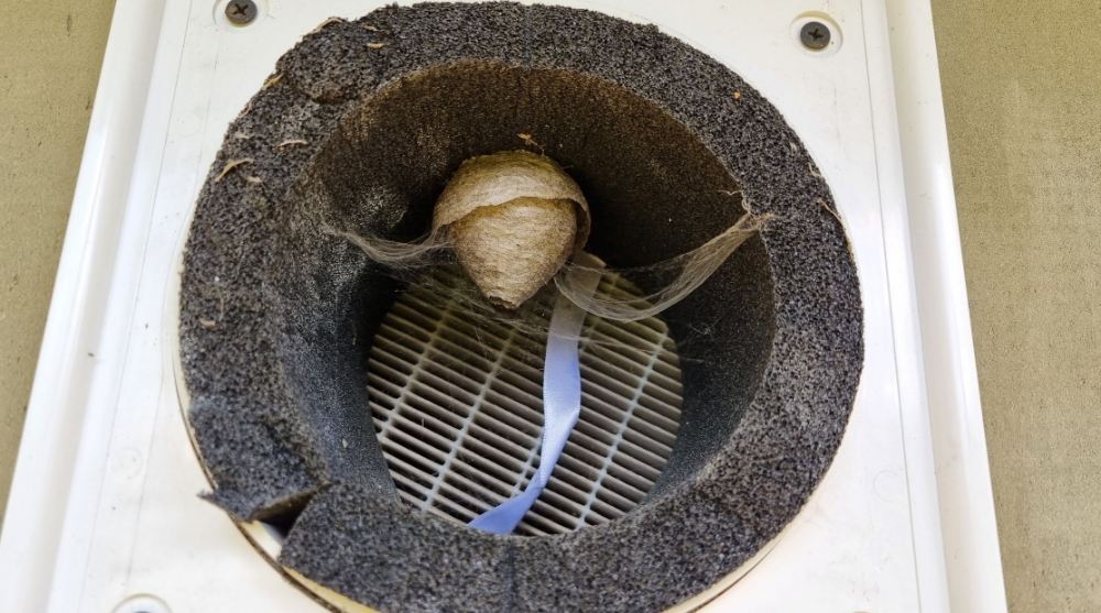

W skrócie dom 110m, bida z nędzą parterówka "cieszynianka" :phi:. Jeden rekuperator jak teraz patrze to 2600 - mają rozmach :hehe:. Jakie skropliny? :OJedyny problem jednorazowy to były osy, ale zostały zlikwidowane :pifpaf:.
